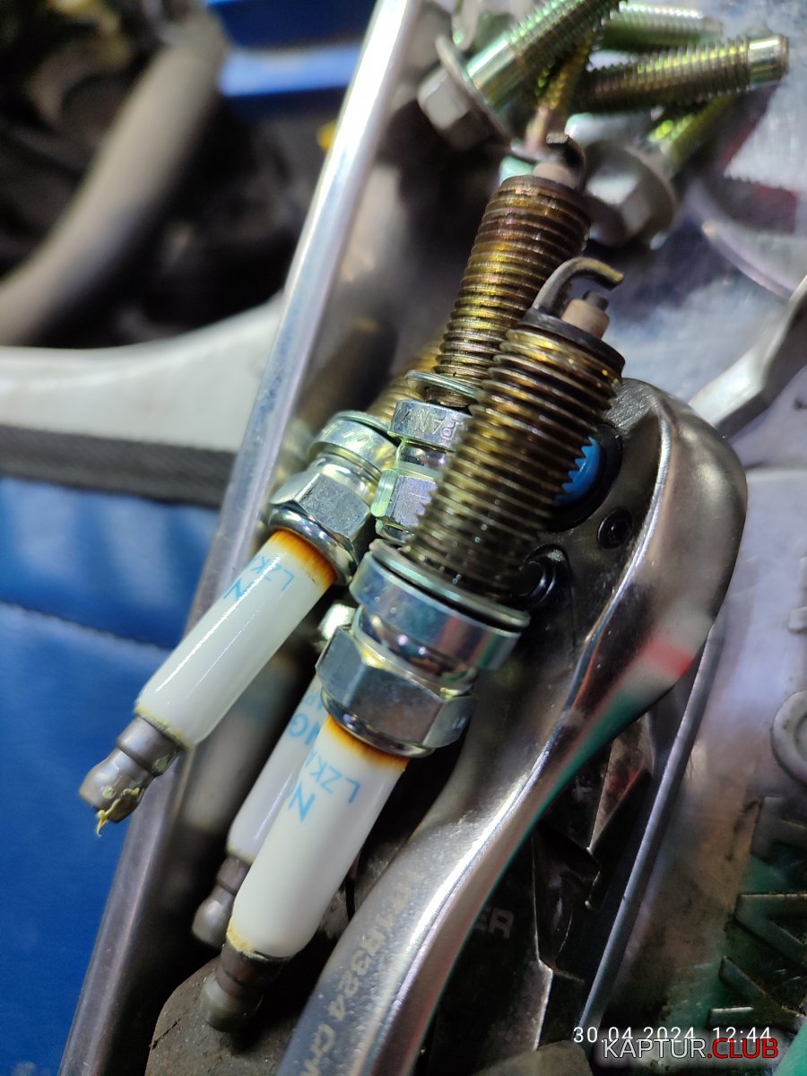

    Наконец то решил поменять родные свечи! Пробег 35 900 км, свечи уже были на подходе, зазор большеватый... Свечи обычные с завода NGK.
    1714475261922.jpg | Рено Каптур Клуб Россия | Форум KAPTUR.SU

    А чего закрутил то ?
  9. Солнечный Ямал
    Солнечный Ямал Наш человек
    6 мар 2019
    327
    1.658
    Новый Уренгой
    Renault 22 40 193 72R, такие же - NGK

    Прокладки впускного коллектора менял или старые оставил, каково их состояние ?!
  11. Солнечный Ямал
    6 мар 2019
    327
    1.658
    Новый Уренгой
    Не менял, состояние нормальное!
