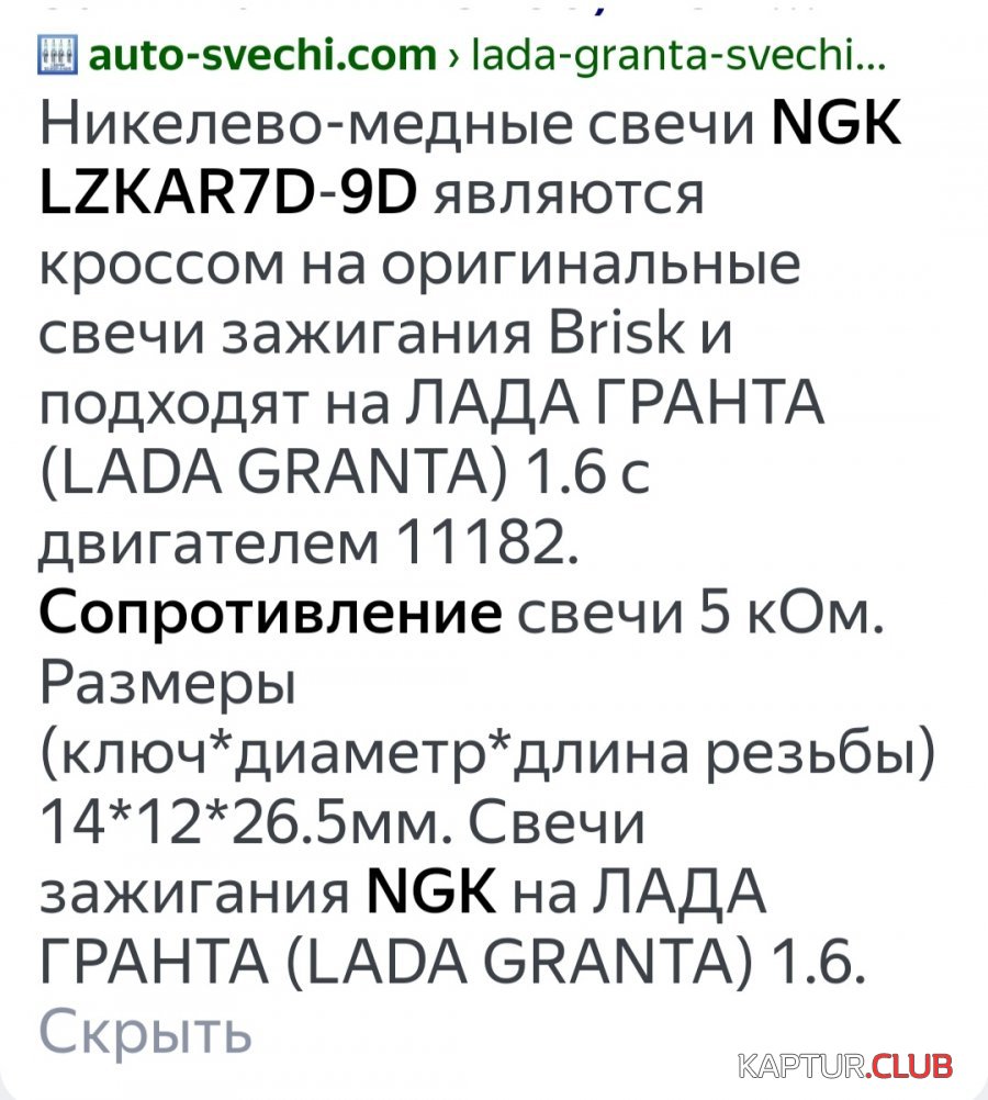

    Всем привет. Скажите, какое сопротивление должно быть у свечей NGK LZKAR7D-9D? Нигде немогу найти информацию. Есть старые свечи оригинал сопоотивление 3.47-3.93 Килоома. Или хоть тыкните где посмотреть.

    IMG_20240622_190425.jpg | Рено Каптур Клуб Россия | Форум KAPTUR.SU
    Jet998 likes this.
  4. Jet998
    Aug 10, 2020
    449
    150
    Спасибо огромное. Значит старые на свалку пойдут.
