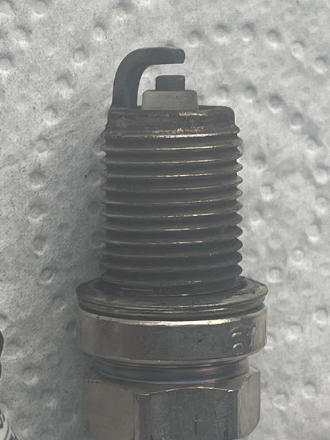

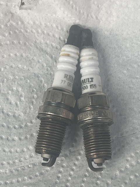

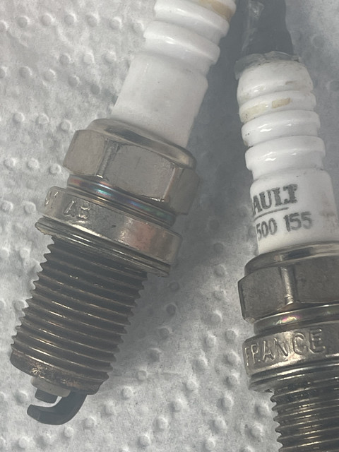

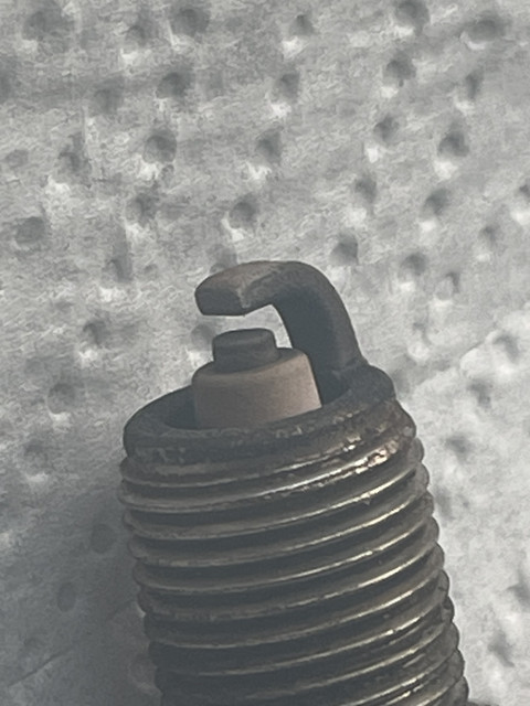

    По поводу торчей, керамика на свечах нормальная а вот стержни говно, не бери платину и иридий!!!!! Нет там ни рлатины ни иридия))))) я все торчи протестил сам, макмимум 20 тысяч и зазоры ваух полный на всех свечпх после 20 тыс что у иридия что у платины 1,25!!!!! мм охренеть центральные электроды сгорели нахрен, торч настоящий не подделка а вот медные отходили 30 тыс зазор 0,9 - 1 мм но появилось кольцо пригарелости у керамического изолятора в районе юбки, все пропуск газов, жаль могли бы еще ходить Вывод торч брать можно но чисто медь и менять на 25 тыс У меня с заменой проблы нет быстро и легко страшного ничего нет только динамоключ 0-25 нужен все пластиковое работаем аккуратно)))) можно конечно и иридий ставить но при гарантии что это иридий!!! Мне никто из знакомых сервисменов с улыбкой не давал этого)))) = подделок просто море точнее оригиналов нет почти и делается все на хорошем оборудовании в заводских условиях вот только иридия в них нет)))) сейчас поставил торч медь работают хорошо выхлоп мягкий без бздеков ближе к 30 тк заменю у меня их три комплекта из китая привезли родственик там работает))) Так что, кому что есть иридий его желательно ставить нет то блин учись сам менять)))) тогда и бриск хорошие и торчи и аналоги в ценовом диапазоне но все равно 25 тыс и выкручивай 4 свечу и смотри а можно и 3 тоже я про Н4М и будет ясно менять или ждать когда катушка сдохнет))))) удачи
