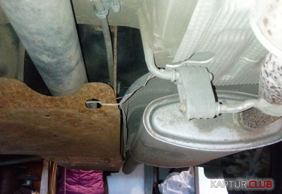

    У кого бряцает термозащита самой задней банки глушителя? Одним дохлым пистоном с центральным "гвоздиком" крепится к кузову. Я уже менял оторвавшийся, все равно отрывается. Что можно придумать? Саморез загнать? Сгниет

    У меня брякала при закрытии дверей. Дребезг на весь квартал стоял. Думал, думал, пришёл к выводу, что менять пистоны бесполезно. Просто проткнул дырку с краю и стяжкой пластиковой притянул к защите бака, чтобы не болталась. Тишина сейчас. Буду в гараже - сфоткаю.
    Sharikov, MoscowCity и yuraborman нравится это.

    На морозе лопаются стяжки

    ХЗ. Пока не менял, тепло им от глушака, видимо. Можешь проволочкой сделать, если чо.
    Обещанное фото:
    Стяжка.jpg | Рено Каптур Клуб Россия | Форум KAPTUR.SU
    Sharikov, fintyra и Anshe нравится это.

    Стяжкой на фото сбоку экран прихватили. А мне бы середину экрана понадежнее к полу прикрепить

    А если защиты нет, там есть к чему прихватить на стяжках?

    Дык у меня тоже он посредине не плотно держится, болтается.(там похоже рассыхаются от перегрева пистоны). Но чтобы закрепить как-то надо глушак с резинок снимать, отводите его в сторону, колхозить чё-то, короче гемор. Я такой выход нашёл - подтянул его, он и не дребезжит. Не нравится так - ищи свой вариант, потом поделишься, а меня так полностью устраивает.
