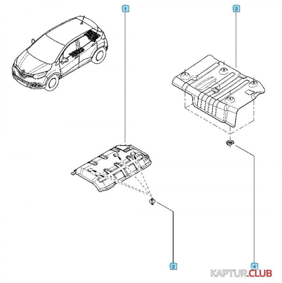

    Это он. Только по схеме крепится на 4 пистонах, а видно 2. У кого есть фото термозащиты без глушителя?

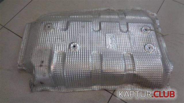

    1653416100134_bulletin.jpeg | Рено Каптур Клуб Россия | Форум KAPTUR.SU
    IMG_20240318_193350.jpg | Рено Каптур Клуб Россия | Форум KAPTUR.SU
    747615020R
    Дырок 4, а реально на кузове я увидел 2 чопика пластиковых, куда пистон вставляется. Может конечно глушак мешает смотреть хз. У кого как? Кто может если, гляньте при случае

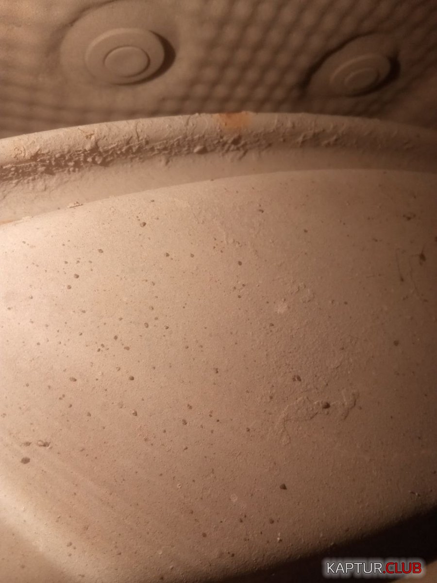

    Всё так, как на твоей фотке выше. Спереди две рядом.

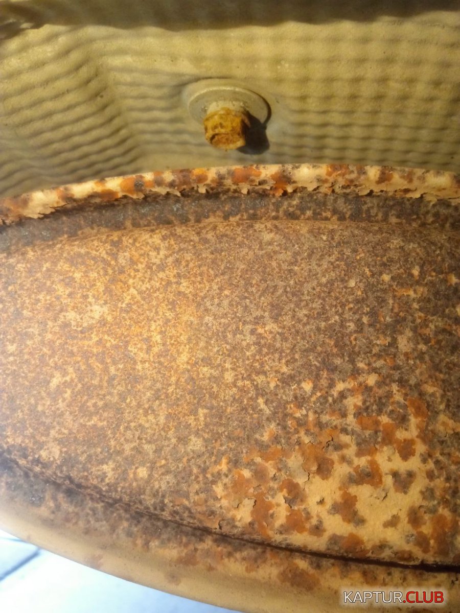

    Задние наискось. Я, кстати, уже когда-то в заднюю левую болт вкрутил, даже сам не помню уже. Если что болт под ключ на 13.
    Задний левый.jpg | Рено Каптур Клуб Россия | Форум KAPTUR.SU

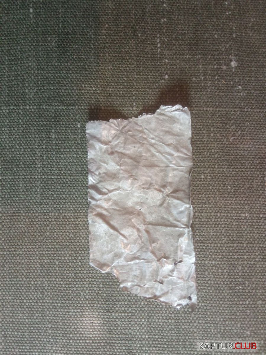

    Не видишь все клипсы потому, что они заклеены фольгой от нагрева, чисто фикция. У меня эта фольга уже вся поотклеилась, топорщилась, я оторвал.
    Фольга.jpg | Рено Каптур Клуб Россия | Форум KAPTUR.SU
