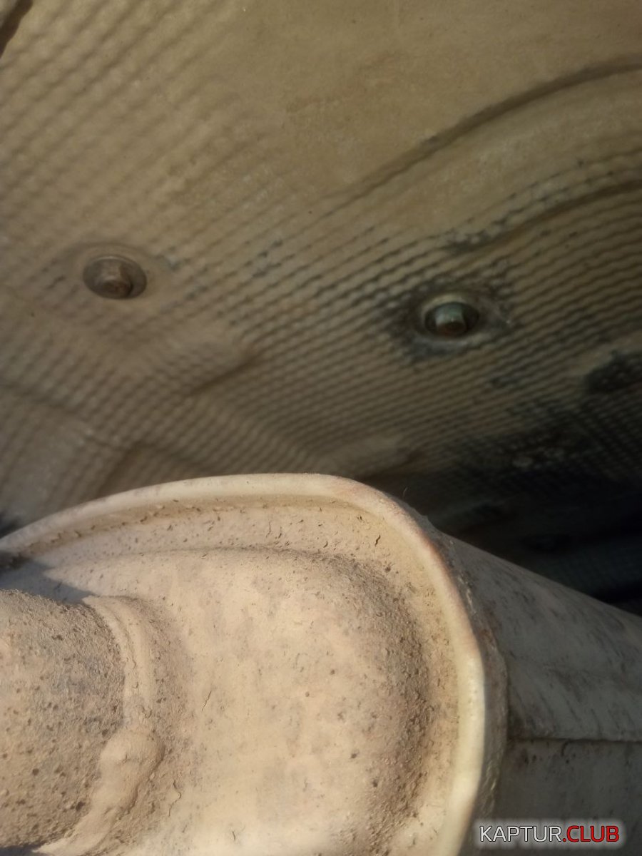

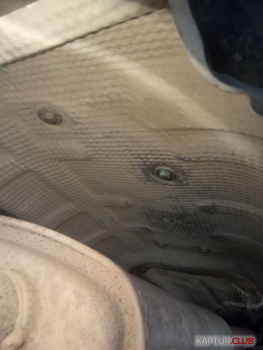

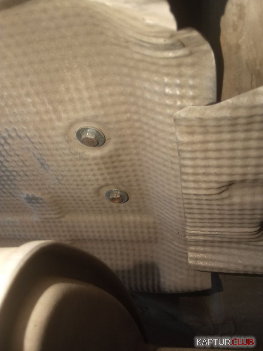

    Тоже сегодня сделал все 4 на болтах. Снял глушак с крайних трёх подвесов, подвязал на верёвку. Болты Мх8 нарезал по 1,5 см, шайбы подложил и вкрутил.
