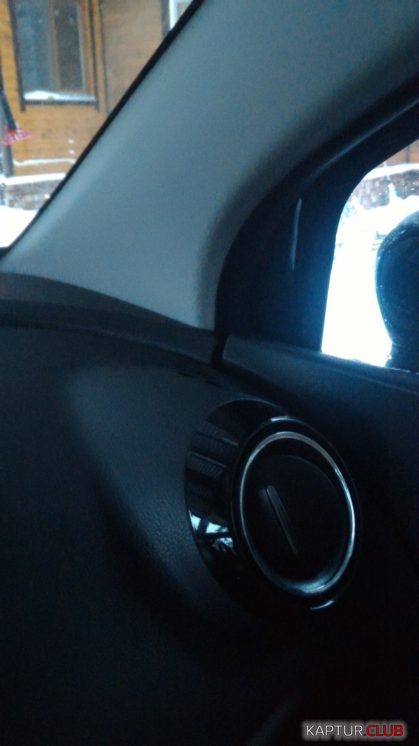

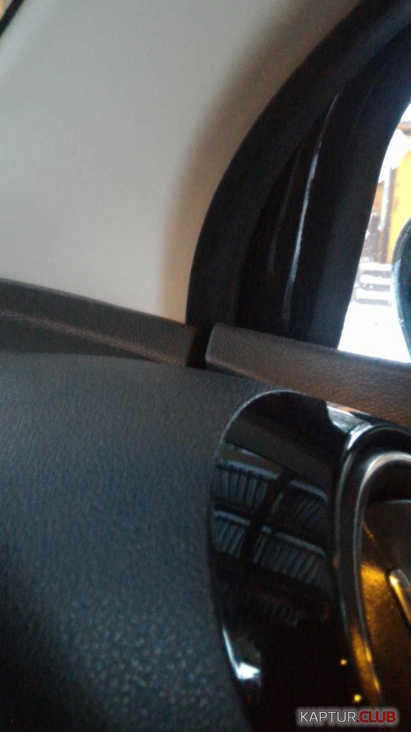

    Доброго дня,форумчане! А у кого нибудь были смещены дверные панели относительно торпеды? У меня на правой передней двери примерно на сантиметр вверх торчит. ОД делать не стал,говорит не можем. Писать претензию в РЕНО? Или проще самому поправить? Если кто делал сам ,то как??? P_20161208_091130.jpg | Рено Каптур Клуб Россия | Форум KAPTUR.SU P_20161208_091146.jpg | Рено Каптур Клуб Россия | Форум KAPTUR.SU

    Вроде у всех так, по крайней мере у меня точно так же. И если сесть на пассажирское кресло, то такой же зазор будет виден и на водительском.

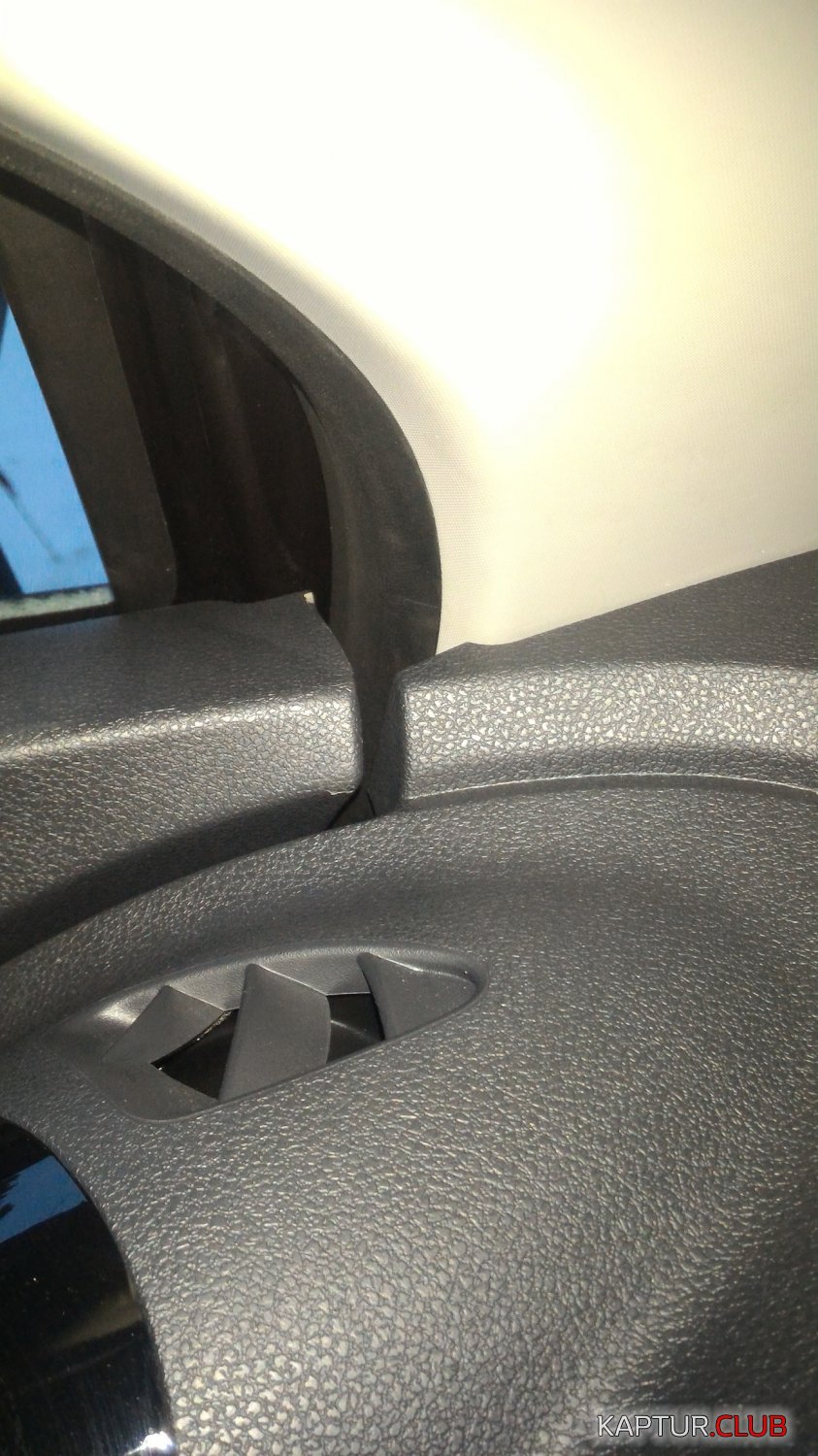

    На водительской двери всё идеально. P_20161208_091227.jpg | Рено Каптур Клуб Россия | Форум KAPTUR.SU

    Вы фотаете с водительской стороны и то видать зазоры не ровные, попробуйте сесть на пассажирское кресло. Ведь тот зазор Вы видите с водительского кресла, а не пассажирского.
    У меня точно так же во всяком случае, забил на это, знал что примерно покупаю(:

    Это технологический косяк при формовании этой пластмасски. Заменить не заменят, но на мозги капать надо всем, у кого такое, чтобы на завод пошла статистика, тогда может быть исправят. Из пресса они выходят тёплыми и чуть мягкими (по опыту), их складывают как-то -- остывают в таком положении. Можно попробовать самому ослабить-подвигать, но всё на пистонах и люфтов практически нет.:russian ru:

    С Пассажирского кресла всё то же самое,видимо действительно косяк литья. С мастером смотрели несколько машин ,на ни одной так сильно не было как у меня.Визуально очень в глаза бросается. Исправить не смогли.Буду писать в РЕНО.
