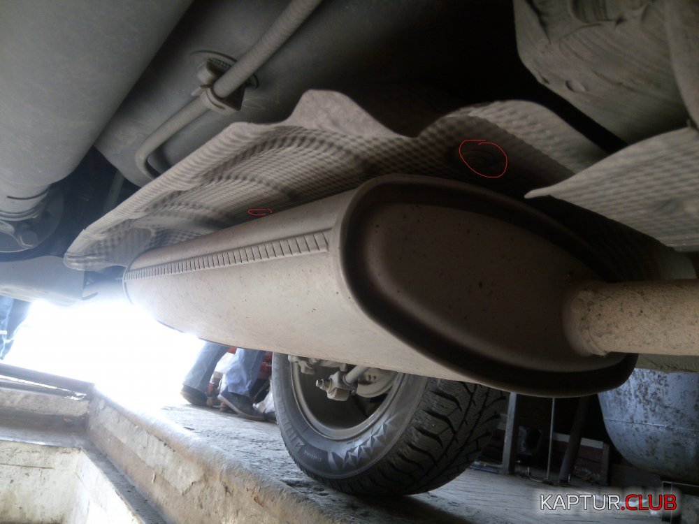

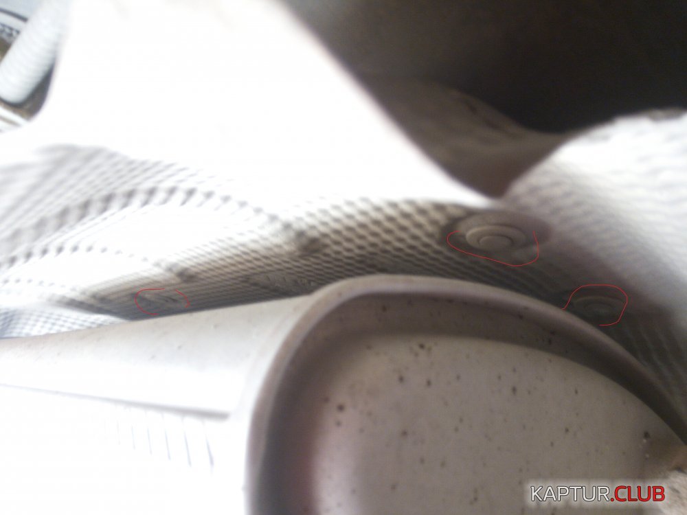

    Несколько дней мотался по дорогам страны с дребезжанием на малых оборотах и при стоянке. Вчера заехал на яму и обнаружил что защита от нагрева кузова болтается на клипсах. При поджимании клипс всё рано дребезжит. В итоге прикрутил край защиты от нагрева к краю защиты редуктора. Проехал 40 км. по городу, результат отличный. IMG_20171115_135317.jpg | Рено Каптур Клуб Россия | Форум KAPTUR.SU
