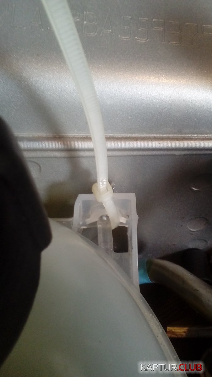

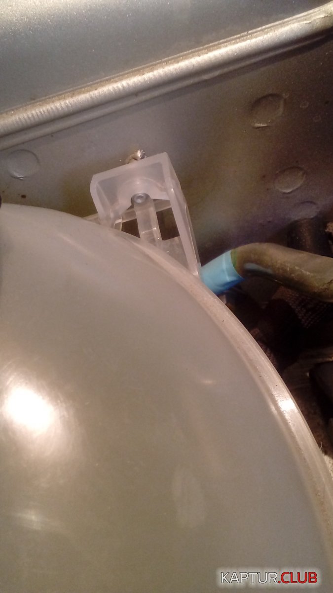

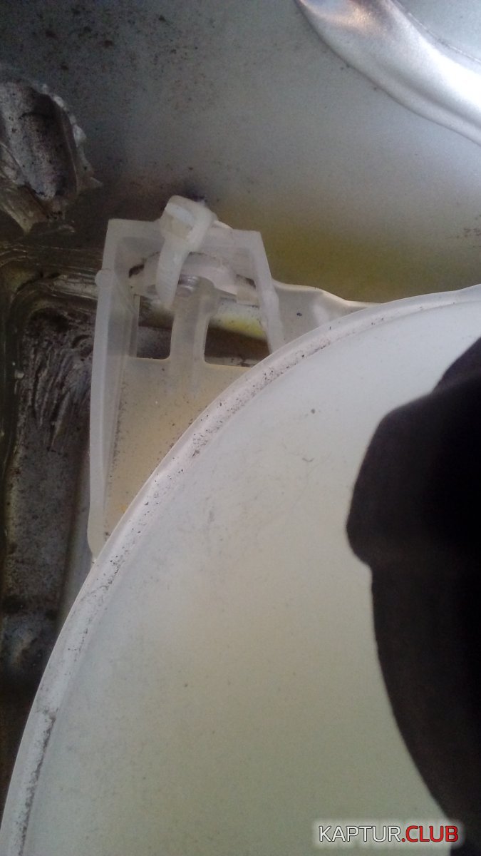

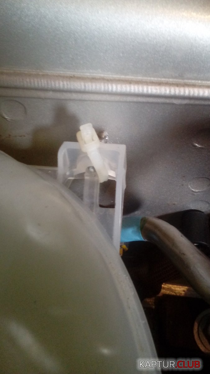

    Пока искал как подлезть к разъёму правой фары, заметил, что расширительный бачок болтается на резьбовых шпильках, которые приварены к кузову. 1 копия.jpg | Рено Каптур Клуб Россия | Форум KAPTUR.SU При этом слышны стуки и какой-то мерзкий скрип. Не знаю, может при движении звуков и нет, но решил доработать при помощи стяжек, теперь тишина, думаю лишним не будет
    2.jpg | Рено Каптур Клуб Россия | Форум KAPTUR.SU 3.jpg | Рено Каптур Клуб Россия | Форум KAPTUR.SU 4.jpg | Рено Каптур Клуб Россия | Форум KAPTUR.SU 5.jpg | Рено Каптур Клуб Россия | Форум KAPTUR.SU
    dezruptor, SlavaFill, Campan и 4 другим нравится это.

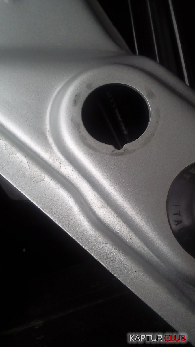

    Ещё один сверчок от Рено - болтаются и дребезжат амортизаторы капота и пятой двери. Они, конечно, в закрытом положении прижаты, но при движении, думаю гуляет и капот и крышка багажника и не исключены допзвуки. К тому-же там под ними уже вся краска пластмассовым основанием потёрта. 20180426_134243.jpg | Рено Каптур Клуб Россия | Форум KAPTUR.SU Пришлось вырезать и подложить резиновые прокладки.
