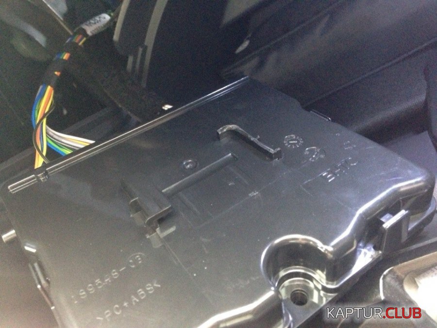

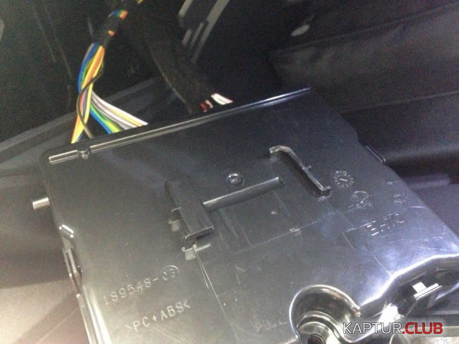

    сегодня вконтакте в группе про каптур увидел фотку блока климата, у которого отломалось крепление, решил у себя проверить через бардачек (верхний лючок) - у меня та же хрень, отломано крепление этого блока и он сам съехал вниз и бьется о другие пластмаски :smile: думаю стоит обратиться к ОД? никто с таким вопросом не ездил?

    Та жа фигня. Не знаю пока, что с этим делать. При установке что-ли ломают крепления.

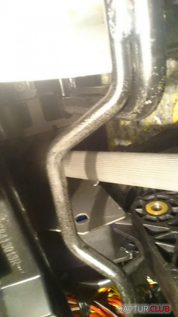

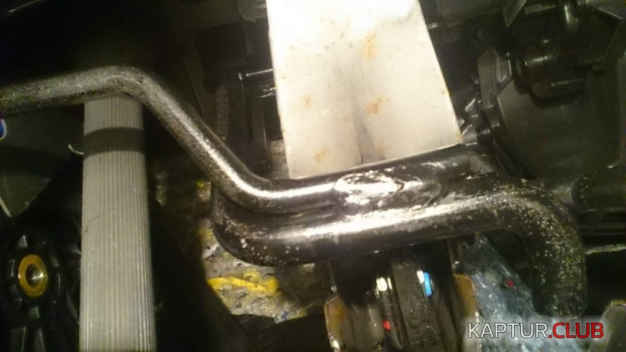

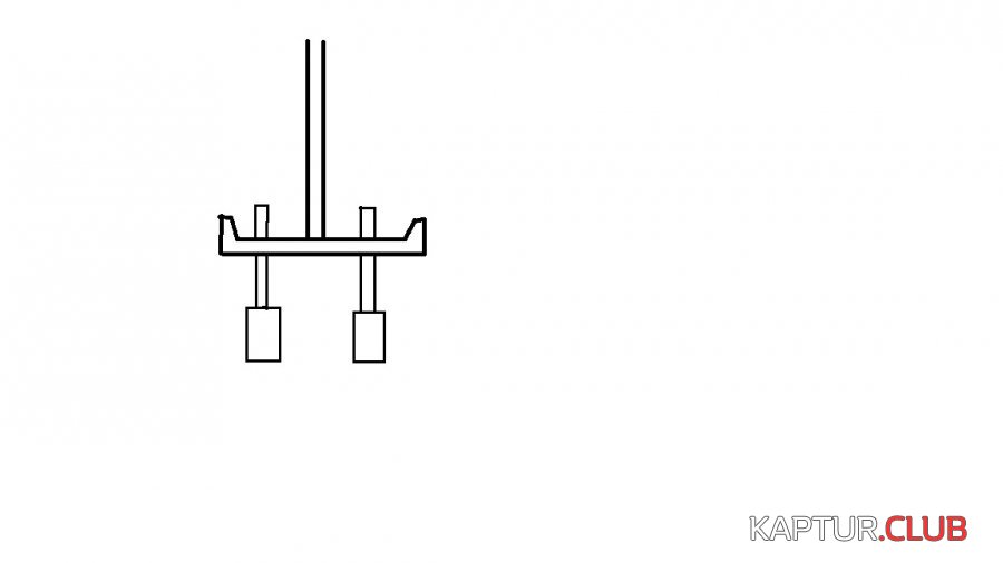

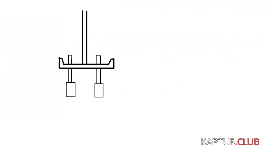

    У меня уже давно было слышно металлическое дребежание на мелких неровностях дороги. Раньше я не мог понять где точно, или в водительской двери или под торпедо с левой стороны. Звук очень похож как будто какая то тага металическая при тряске стучиться обо что то. В последнее время звук этот стал усиливаться и я неутерпел и сегодня полез смотреть. Решил для начала залезть под руль, а там все закрыто пластиком, руку даже никуда не засунуть. Уже хотел закругляться и случайно стукнул рукой по пластику вокруг воздуховодов кторые дуют на ноги и услышал знакомое "бздыньк". Тут уж я решил снять эту пластмаску и посмотреть что там и как. Пластмаска эта оказалась маленькой, крепится на пяти пластиковых пистонах, с нутри обклеена шумкой что ли. Дополнительно снял лючек с предохранителей и обнаружил железяку в виде буквы "Т" только в верх ногами. По виду она служит упором для педалей тормоза и сцепления, т.е не дает им поднятся выше. Вот как сумел изобразил Безымянный.jpg | Рено Каптур Клуб Россия | Форум KAPTUR.SU И вот эта железяка разболталась там где она крепится и при тряске стучиться обо все что рядом, а она весьма тяжелая, изготовлена из прутка на 8 или 10 мм, еще и сварена из нескольких кусков. До места ее крепления я так и не смог рукой дотянуться, ее крепление где то в районе приборов, да и не видно это место. Вот сфотографировал ее как смог, вниз головой неудобно DSC_0006.JPG | Рено Каптур Клуб Россия | Форум KAPTUR.SU DSC_0007.JPG | Рено Каптур Клуб Россия | Форум KAPTUR.SU Да и вся она в кадр не влазит. Для чего она предназначена пока не понял, вот и думаю стоит ли ехать к официалам? А в вдруг она отвалится совсем. Пусть они поковыряются

    На понедельник записался к официалам, пусть смотрят и делают.

    Был сегодня у официалов. Машину приняли, проковырялись где
    Был сегодня у официалов. Машину приняли, проковырялись где то около часа. Спросил что это было, мастер на приемке на смог толком сказать, сказал только что там открутился крепеж этой штуки и они его затянули. Точнее надо спросить у механников, но им некогда, полно работы. Народу в сервисе и вправду много, машину на стоянке поставить некуда. Еще на приемке сказали что моя машина подпадает под одзывную компанию на замену замка капота? На данный момент замка нет, заказали. Как придет вызовут и заменят. Спросил что с ним не так, тоже на приемке на смогли ответить. Пока ждал машину посидел в новом Колеосе, все вроде бы шикарно, но цена за 2 мл. А очешника то нет даже в нем!:clapping:
