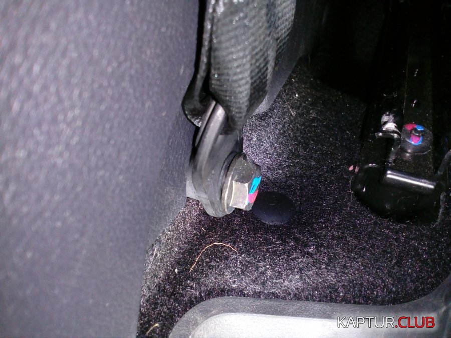

    Всем здравствовать! Достало уже бряканье передних ремней безопасности. Там, где они снизу крепятся. Полез смотреть, а там крепление ремня на болту болтается (извиняюсь за тавтологию) как го..ведро в проруби. Похоже диаметр болта на пару мм меньше отверстия в креплении.
    Отсюда вопрос: Так у всех или у меня эксклюзивное звуковое оформление салона?

    Вот и я думаю, что если так только у меня, то это либо болт не тот, либо закручен не до конца, либо там какую нибудь втулку забыли поставить. Буду лезть на досуге, разбираться.
    А звук как раз и обратил внимание на эту проблему.

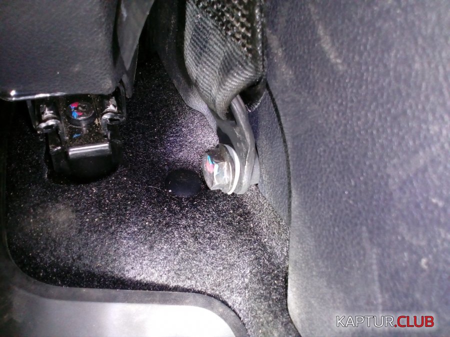

    Вчера, уже по темному, полез смотреть.
    Видео болтающегося водительского ремня.
    https://yadi.sk/i/7-4SvW-23YZwJ2
    А потом сравнил с пассажирским. Как говорится: найдите одно отличие.
    IMG_20180628_220616[1].jpg | Рено Каптур Клуб Россия | Форум KAPTUR.SU IMG_20180628_220653[2].jpg | Рено Каптур Клуб Россия | Форум KAPTUR.SU
    Эти пид....редиски-сборщики не поставили с водительской стороны пружинистую волнообразную шайбу, которая должна поджимать проушину ремня, чтоб не болтался.
