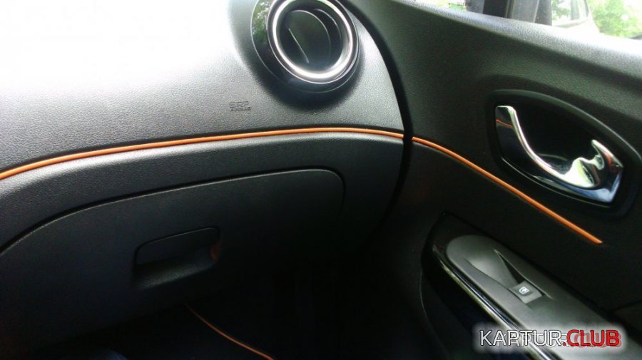

    Да это вроде у всех так, водительская с торона еще более менее, в у пассажирской двери дверная карта выступает по отношению к передней панели на сантиметр где-то.
    83.795
    207.803
    Не у всех (у многих да , но не у всех).
    Вот моя дверь (фоткал давно).
    DSC_0021.JPG | Рено Каптур Клуб Россия | Форум KAPTUR.SU
  9. pan
    31 окт 2017
    3.069
    3.650
    Бери выше
    83.795
    207.803
    Да выше тоже нормуль !!
    Я понимаю о чём вы говорите .
    Просто когда выше есть расхождение , то и тут тоже не сходится (((
    Я же писал фоткал давно , когда ленты клеил .
    Поверь , у меня нет перекоса .
    Я даже писал что нужно попробовать отвернуть (мальца) все болты на карте и слегка приопустить.
    Должно получиться , я так думаю .
    То что у меня нет перекоса , даже "клубни" наши видели .

  11. KOT_Baguk
    7 авг 2017
    8.191
    17.088
    Kaptur Style 1,6 CVT
    Подтверждаю. Видел. У Серёги такого перекоса нет.
