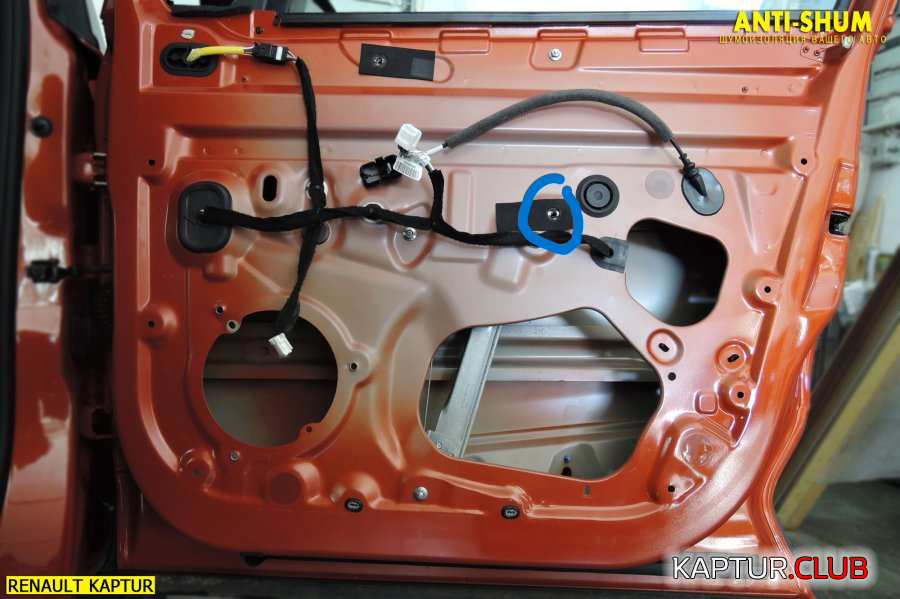

    Вот обвел, если снять черный скоч, там увидите отверстие в металле, в него вставлена закладушка из листового согнутого металла, в которой лежит гайка. Гайку и сейчас на фото видно.
    Так вот, и закладушка гуляет в отверстии двери, звук металла о металл, и гайка болтается в кармане самой закладушки.
    Я довольно долго искал сверчка в том районе, грешил то на зеркало боковое, то на бардачок, то на правый дефлектор воздуховода (типа может туда что провалилось).
    И вот мне делали обшивку карт дверей экокожей, несколько дней я ездил без карт. Звук многократно усилился. Я ребятам на сервисе сказал, когда будут собирать чтоб проконтролировали это место. Они вроде как антискрипа туда напихали. Как эта закладушка вытаскивается я хрен знает. Она вся гибкая, и в ней гайка колышется. Конструкция идиотская. Может изнутри двери вставляется, а может снаружи можно было вытащить согнув ее. Я не стал экспериментировать и ломать. Где потом такую купишь.
    Рено думает что оно решило проблему наклеив отрезок черной ленты. Но гремит под лентой, закладуха и гайка. И даже собранная карта с затянутым в эту гайку крепежом не всегда решает проблему.
    На фото видим есть и сверху двери такая же полоска с гайкой. Но она у меня не гремела. А та гремела очень страшно. Я на ходу пальцем ее зажимал, звук почти пропадал.
    А вообще проверка двери - открытую дверь надо энергично открывать - закрывать туда сюда, не захлопывая конечно, с маленькой амплитудой.

    Дребезг происходит там, если винт в неё не закручен. Когда карта стоит и притянута винтом, то все ок.

    Теоретически да. Но на практике винт гайку притянул, а закладуха гуляет.
