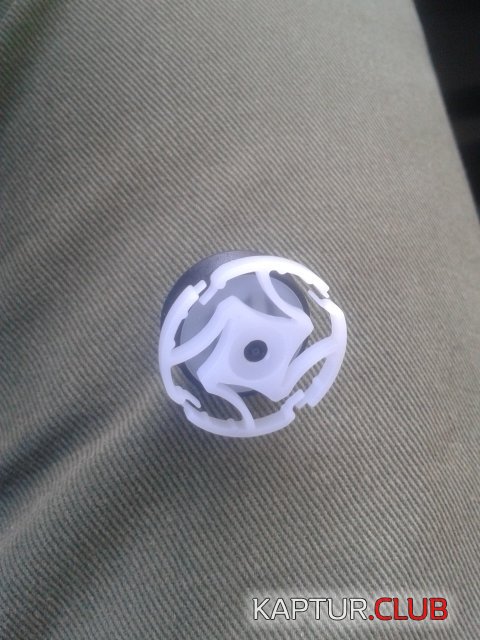

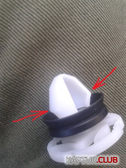

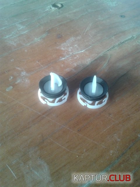

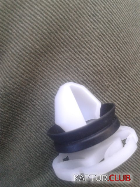

    У меня задняя левая дверь, на гравийке что то там дребежит, опускаю немного стекло в роди лучше, снял обивку двери один зацеп сломал, и вообще ещё двух не хватало, либо на заводе не поставили, либо дилеры сломали и выкинули. Купил вот такие, родных не нашёл, г... полное, при вщёлкивании отваливаетсяфиксатор.

    Я такие-же покупал на авторынке по 10 рублей, вроде нормально встают, не ломаются, но резина на них больше на пластмассу похожа-жёсткая. Ещё главное обломки от поломанных из двери убрать. а то тоже могут дребезжать.

    Я вот и не знаю чё делать! Они ломались на выходе уже из отверстия. Может холодно, может старые или партия такая. Попробую в другом месте купить. Смотрел в инете все такого типа (разомкнутые кольца) родных не нашёл. У кетайцев на Али получаются ещё дороже чем в городе купить!
    Да вот одну старую убрал, остальные далеко и прилипли к антикорозийке залитой в двери. Хай живут пока.

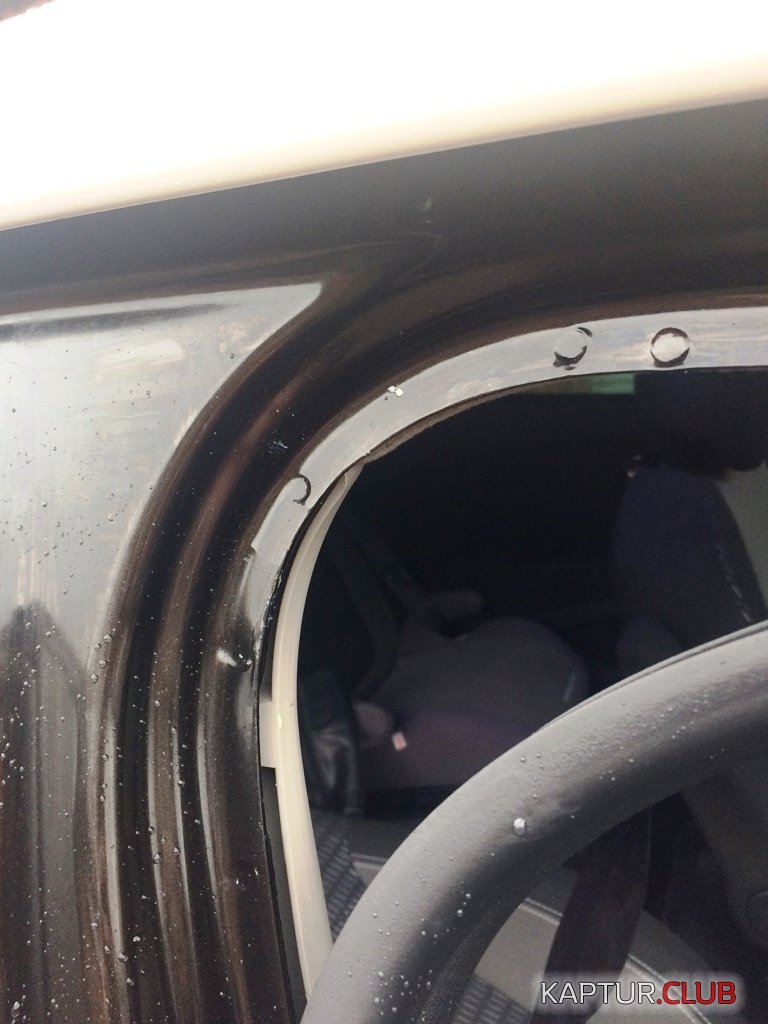

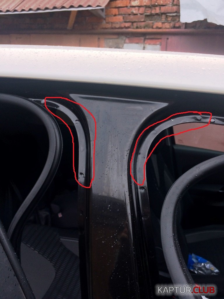

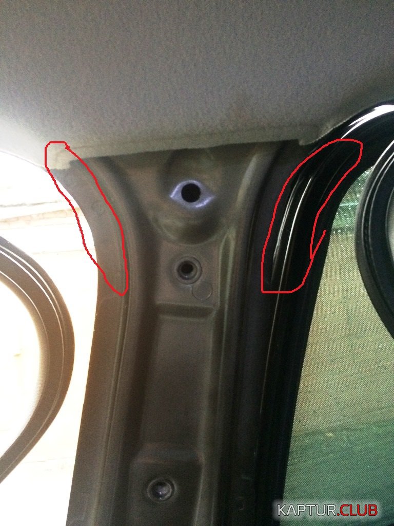

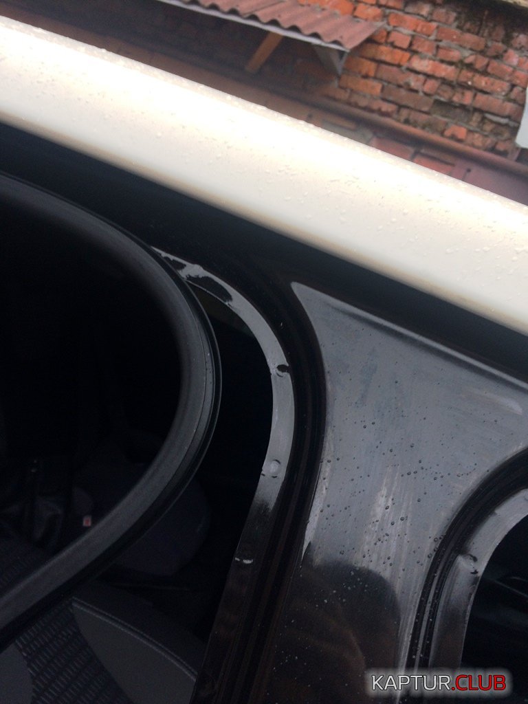

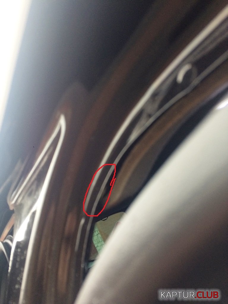

    Короче победил сегодня скрип в средней стойке. Выискал на просторах интернета, что этот скрип последствие косячной сборки кузова рукожопными мастерами, ввиду плохой проварки нескольких деталей точечной сваркой (стойки и крыши) и всё это лечится при помощи какой то матери и молотка. Разобрав обивку изнутри, пробрызгал всё литиевой смазкой между швов и обстучал резиновым молотком с обоих сторон и спереди и сзади, теперь в машине тишина!!! Посмотрим на долго ли хватит

    А какие шумы были?у меня дребезжит

    при морозе любые пистоны сломаются, но эти ломаются и в жару, что бы они не ломались нужно перед установкой их "разработать", пару раз сжать усики (я их сжимаю маленькими пассатижами), тогда они и защелкиваются легче и при вытаскивании не ломаются

    Очень даже неплохие пистоны, у меня они же стояли в дверях С4L, в итоге там на всех дверях сломал две штуки всего и на капе тоже две и то потому что под конец с последними дверьми не особо церемонился:russian ru:

    Ты не путай родные (заводские) с китайскими!!!

    Вы только правую сторону делали? А то там по ссылке автор пишет про правую, а в комментах про пассажирскую сторону разговор. У меня тоже со стороны водителя звук, на пассажирской - тишина.
