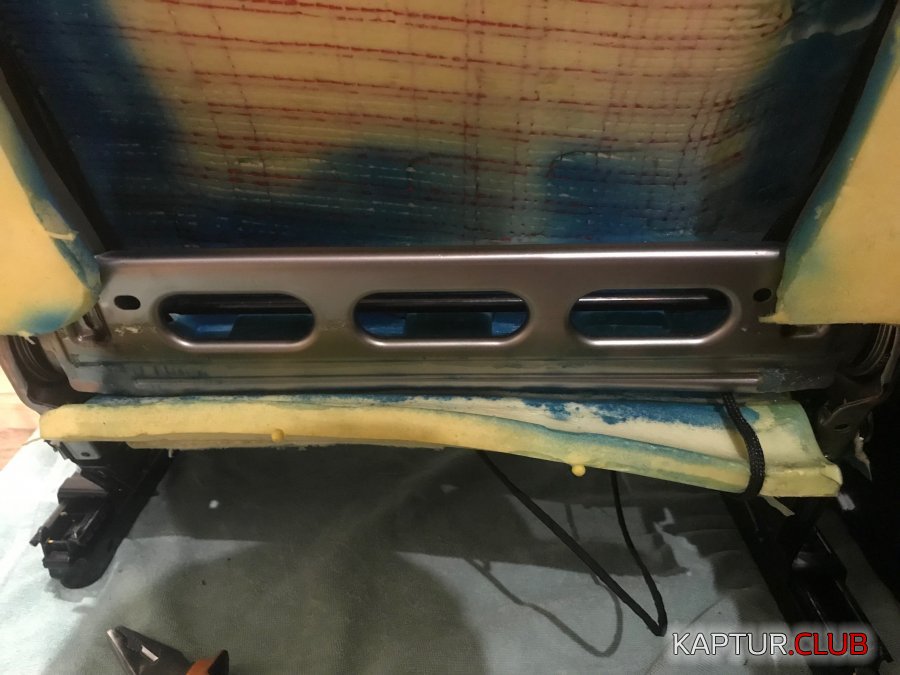

    Всем добрый день!Наконец-то решил заняться исправлением ситуации со скрипом кресел.Сил терпеть больше не было, данный звук не заглушала даже музыка.
    Демонтировал сиденье и понес домой изучать конструкцию.Снял обивку и разобрал на две части.Изначально думал что проблема кроется в шарнирах откидывающейся части,но после проведенных экспериментов понял что проблема не в них.Далее опытным путем было установлено что при посадке и отклонении назад скрип издает металлическая пластина, которая установлена внизу с задней стороны кресла.Взяв ее двумя руками и покачав проявился до боли знакомый звук.Далее взяв плоскогубцы и немного отогнув данную пластину в углах и выгнув ее немного наружу -звук полностью исчез!И вот уже как неделю езжу и наслаждаюсь тишиной передних кресел.

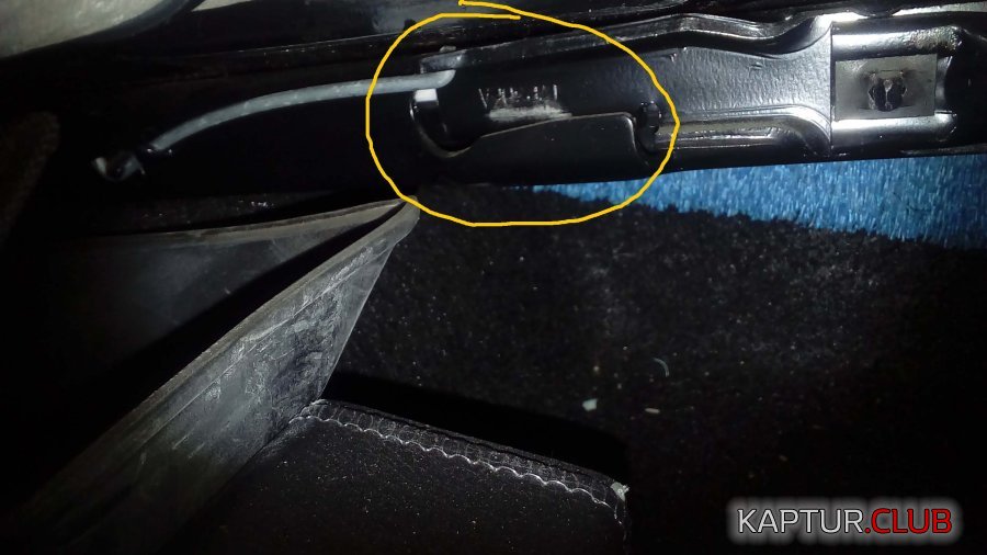

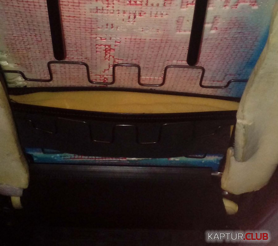

    Вчера не дошли руки, сегодня пошёл по Вашим стопам. Сиденье не снимал, сдвинул его до упора вперёд, сел на заднее сиденье, задрал на спинке "Автопилот", расстегнул молнии на штатной обшивке - и пластина передо мной. Всё отогнул также, как Вы писали, скрип, вроде, пропал. Сел в кресло, сдвинул его на своё место и услышал знакомый скрип!!! Облазил и прощупал всё, что можно. В итоге подтвердилось моё подозрение, о котором я когда-то писал на форуме: скрипел механизм под креслом, который стопорит сиденье при его сдвигании. Его если пошатать вверх-вниз, в нём всё скрипит. В итоге пропшикал всё силиконовой смазкой, особенно в этих местах 1 копия.jpg | Рено Каптур Клуб Россия | Форум KAPTUR.SU 2 копия.jpg | Рено Каптур Клуб Россия | Форум KAPTUR.SU
    Скрип пропал, надеюсь, что победил.

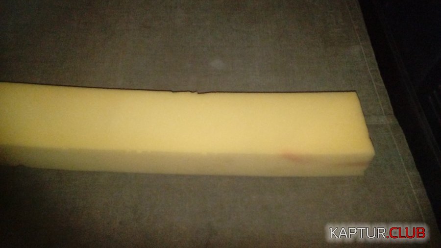

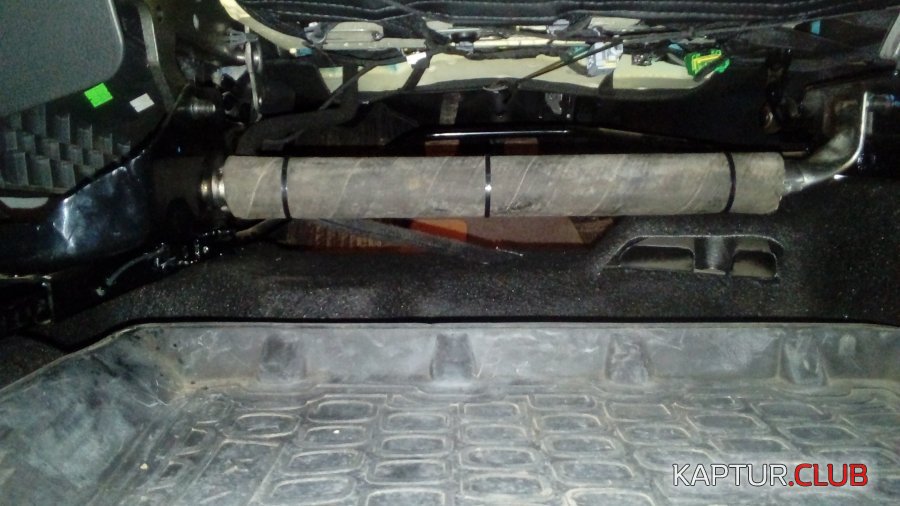

    Заодно, раз уж спинку разобрал, сделал поясничный упор из поролона и ковролина и надел шланг на ржавеющую трубу. предварительно обильно смазав её солидолом, теперь есть куда ногами упереться заднему пассажиру.
