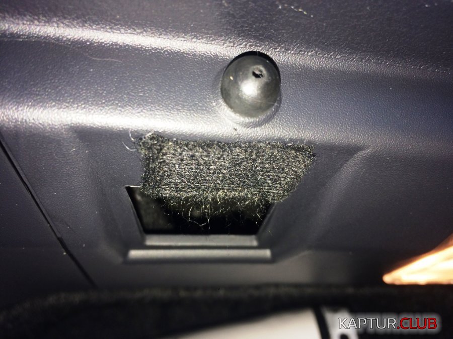

    Ребята, нашёл сверчка в бардачке, который переехал со мной из предыдущей Сандеро, в смысле там было то-же самое. Если толкать и отпускать закрытую крышку бардачка вперёд-назад, то на обратном ходе она издаёт характерный стук. Соответственно на гребёнке получается барабанная дробь. С открытой крышкой - тишина. Всё дело оказалось в защёлке. Наклеил на этот крючок кусок самоклеящегося карпета - теперь тишина, чего и всем желаю. На фотке не очень хорошо видно, основное заклеить нижнюю грань

    Очень может быть, что сигналка, я этот блок поролоном проложил. Открой крышку предохранителей, просунь туда руку - и всё сразу прояснится.

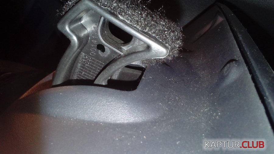

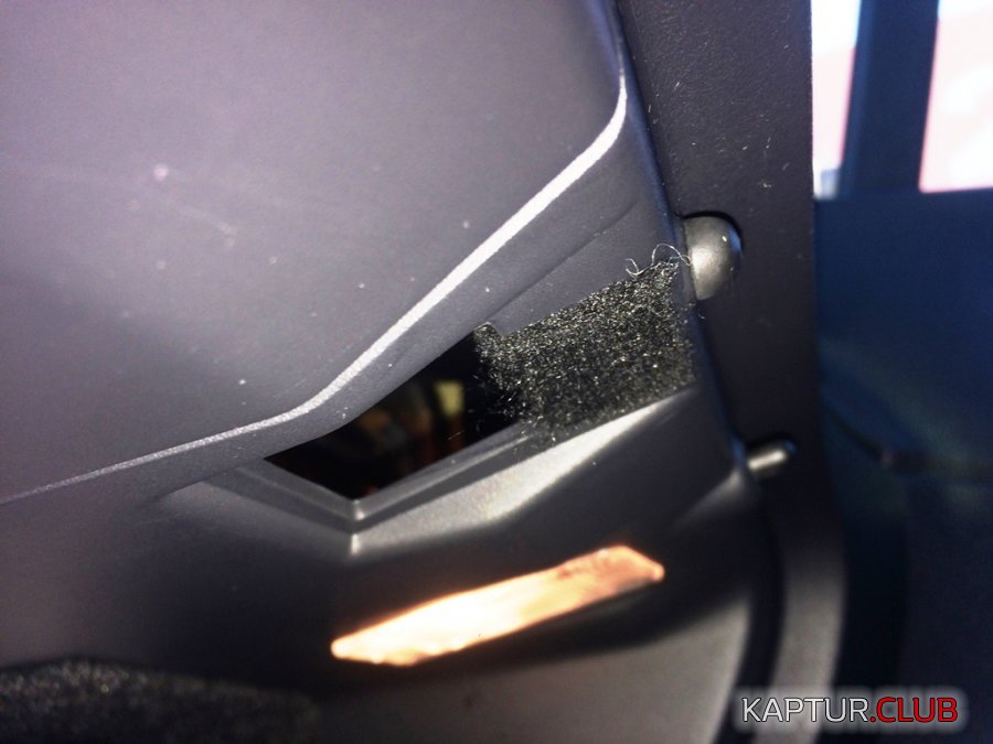

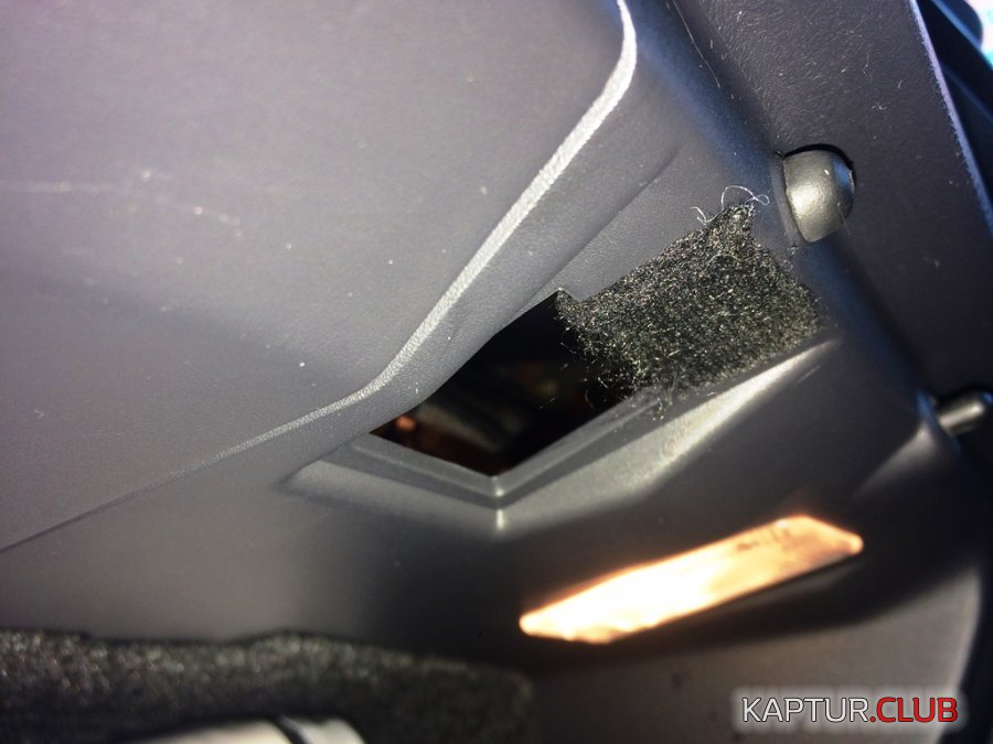

    я тоже карпетом победил этого сверчка, только наклеил его на другую часть замка:

    Да, смысл один и тот-же:drinks:

    но у меня более эстетично :blush:
