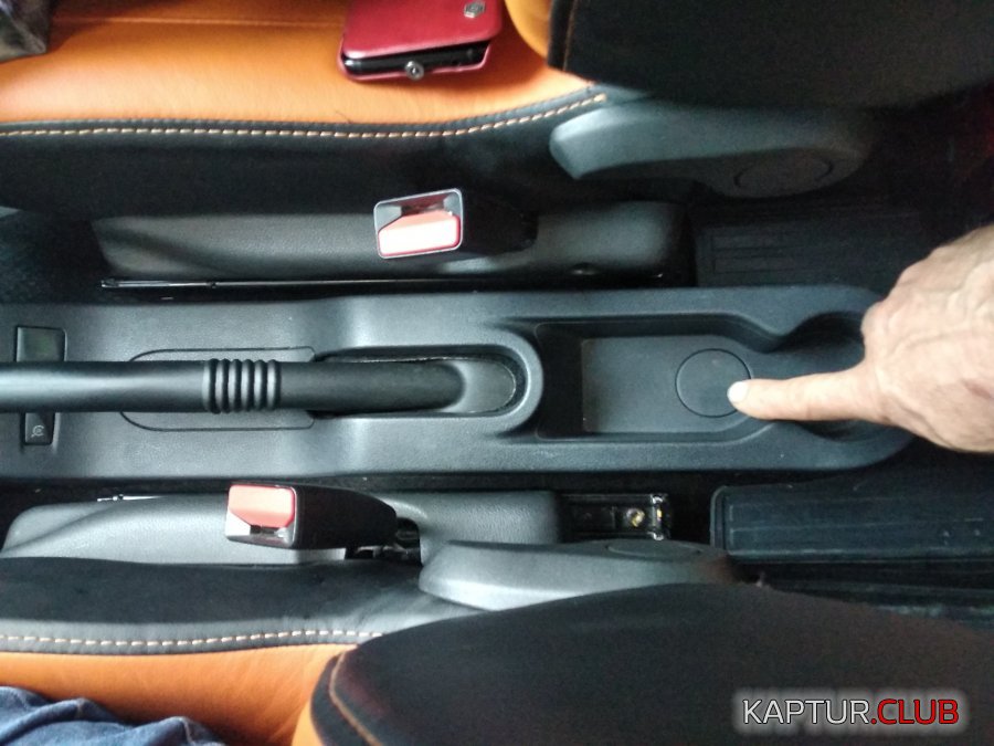

    Снять двигатель ,трансмиссию ,вытащить весь салон с проводкой не пришлось :biggrin:.Заглушка (на которую указан палец )и один саморез под ней.Приподнял ,полностью снимать не обязательно ,доступ есть .
