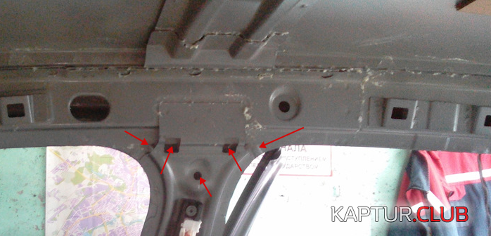

    Я снял пластиковые накладки на левой центральной стойке и резиновые уплотнители на обеих дверях.
    Обшивку крыши не снимал.
    Напшикал литевую смазку (много) в те отверстия до которых добрался. Старался трубочку располагать под разным углом и поглубже.
    Clip2net_190708232705.png | Рено Каптур Клуб Россия | Форум KAPTUR.SU
    Фото не моё (отсюда), только стрелочки. :wink3:
    Через выколотку молотком простучал места точечной сварки на стойке, до которых добрался. Со стороны улицы и салона. Эти места все под резиновыми уплотнителями, не видно.
    Езжу уже 4 дня - тишина (тьфу 3 раза). Жару застал и дождь. :wink3: По трассе и по ямам ездил. Ну и по городу по пробкам.
    Теперь вот надо опять снимать. Краска пришла. Закрасить надо то что настучал.
    yuraborman нравится это.
