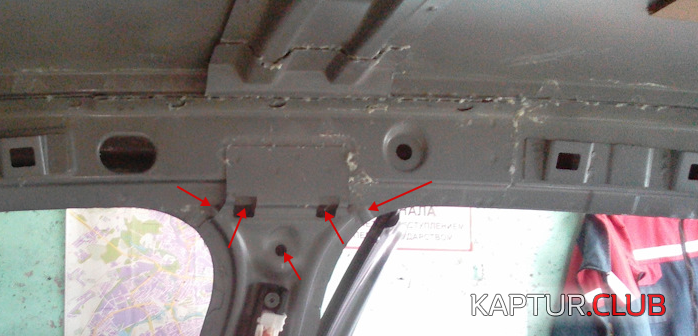

    Это моё . Езжу уже месяца 4 и тишина.
