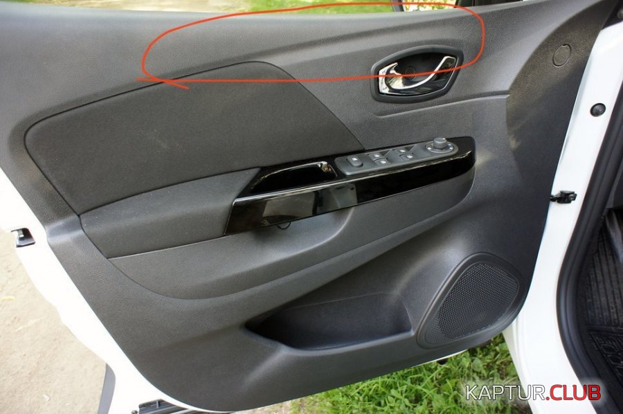

    Подскажите, после того, как ветер резко выдернул дверь из рук на заправке, появился некий стук пластика в центральной части пластиковой накладки водительской двери. А именно при проезде глубоких ям или небольших ям в лесу, когда видимо идёт искривление корпуса из-за неровностей. Ещё сегодня заметил сверчок в этой же двери в самом углу где идёт переход пластика к торпеде при езде по гравийке. Было у кого такое?
    Дополню: звук при проезде ям похож как если из большого куска пластика Вынимать или отщелкивать что-либо, такой громкий щелчок

    Бывает скрипит блок управления стеклами, там же при нажатии трещит и щелкает. Попинайте немного, проверьте.

    Залечил пшиком силиконовой смазки Супротек-Академег.

    Был такой, обклеил (когда дверь разбирал) теперь тихо. Вот когда выходишь из машины (в холод) если не остудить салон, там потом что-то щёлкает аж сигналка срабатывает. (как бутылки пластиковые). Один раз поехал, так щёлкнул (в районе бордочка). Громко. :unknw::sorry2:

    Скрип доносится из отмеченной зоны и только на перекатах, когда идёт нагрузка на кузов. Может петля или пистон какой внутри отошла? Заказал антискрип, по весне разберу карту...
