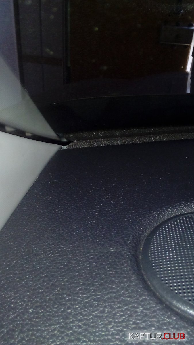

    Хорош цепляться за слова.пусть будет не в два раза дороже ,а в полтора точно,лучше подскажите что с торпедой (верхней частью) можно сделать ,чтоб не гремела.

    Короче по делу ни чего ,один флуд,заметил,когда тут спрашиваеш что то,такого насоветуют.Решил сам найти сверчка в панели,прокатился с пассажиром все общупали и нашелся негодяй,оказывается торпедо при езде по стир.доске ударяется о стекло,нужно туда загнать т-образную резинку ,где ее взять еще.буду искать.пока просто кусочек пористой подсунул,сверчек исчез!

    А у меня там заводской поролон имеется.

    Сегодня у себя посмотрю. Я на драйве читал, что народ себе такой уплотнитель ставит.
