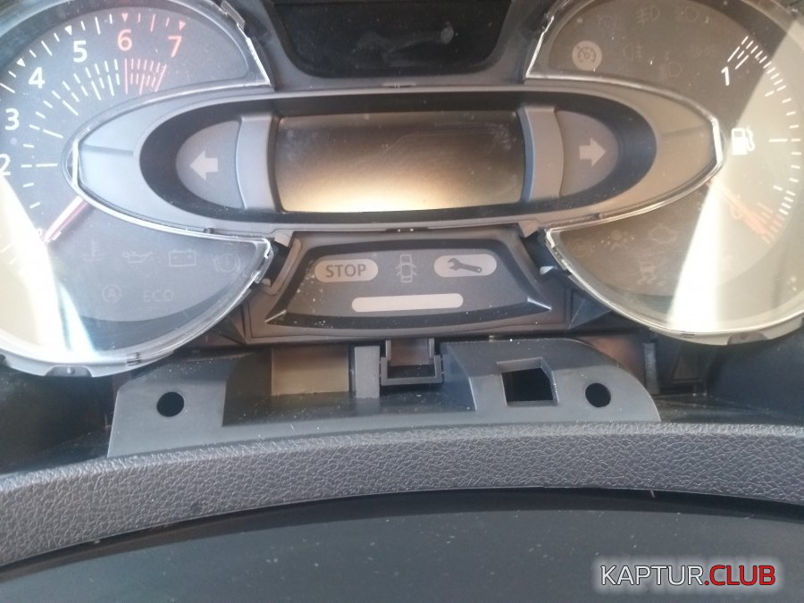

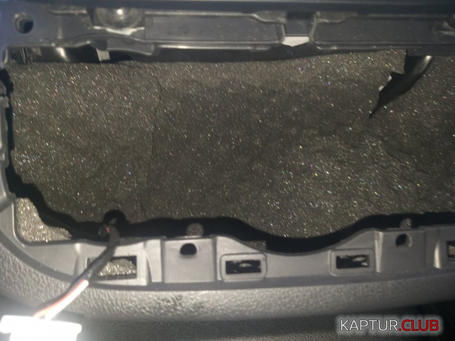

    Нашел! Щиток приборов крепиться на 2 болтах, а внизу упоры. Они болтаются. Подложил антискрип и замазал мастикой от шумки. Вроде помогло!
    Заодно сфоткал шумку в нише за панелью управления кондиционера

    Этот стук при повороте на гребёнке у меня с салона присутствует, задолбался искать, был дастер руль не стучал, у Вас тоже стучит?

    Возможно это не стук а болтанка щитка приборов

    Щиток приборов закрепил как и Вы, все равно дребезжит, как катафот на велике не закрепленный, это только при поворотах, на гребенке. К диллеру ездил, говорят если прямо когда едешь, не дребезжит, то езжайте с миром. А прямо когда едешь, звук пластиковый, как буд-то за рулем где-то, колодка проводов брянчит. Все уже сам разобрал, проклеил один фиг.
