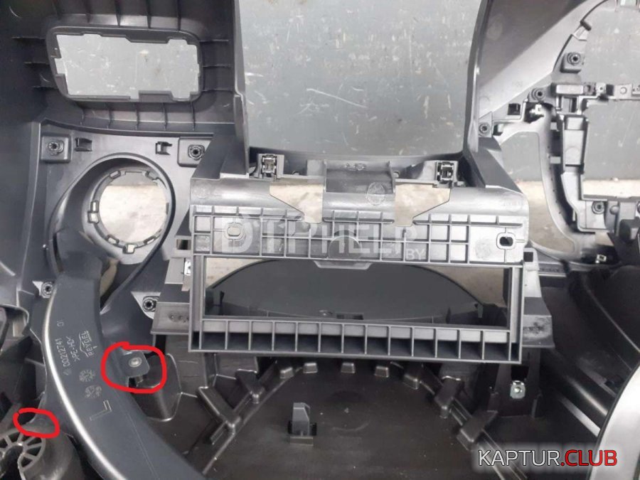

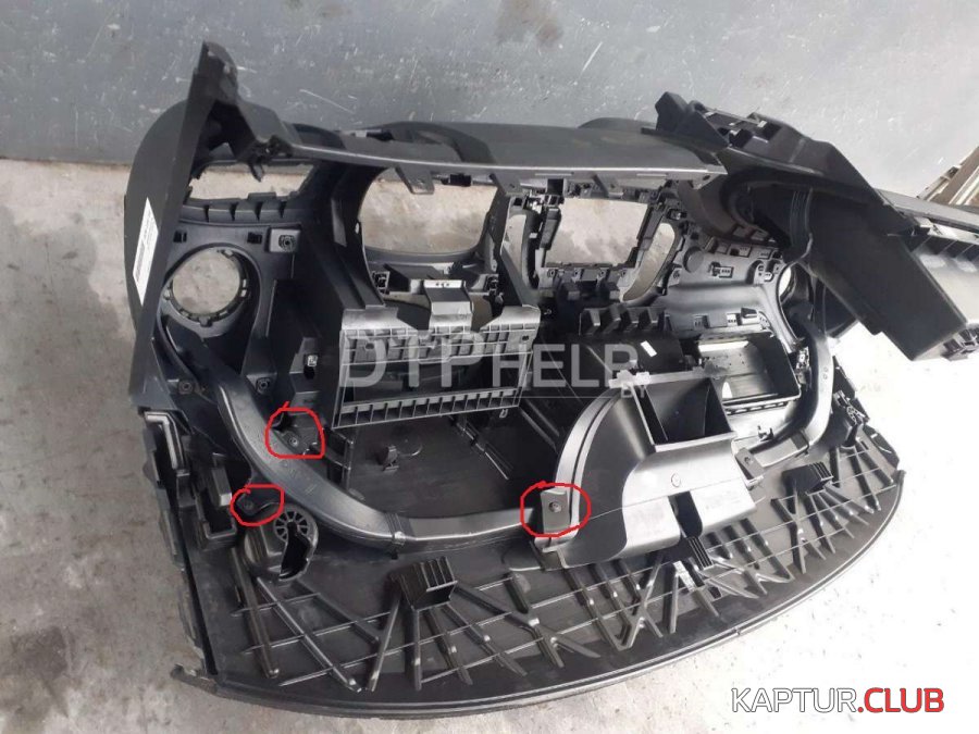

    Уже долго ишу сверчка в панели приборов со стороны водителя в районе динамика ВЧ, как будто что то пластмассовое дребежит на неровностях. Рукой куда только можно под панелью пролазил, все подозрительные места протыкал мягкими материалами - все безрезультатно ((((
    Прошерстил интернет на предмет фото внутренних потрохов панели и у меня возникло подозрение, что дребезжат винты крепления воздуховодов (на фото обведено красным). Вопрос - можно ли туда долезть без снятия всей панели? Сам пока на своей машине не смотрел и не пробовал. 2_2.jpg | Рено Каптур Клуб Россия | Форум KAPTUR.SU 3_3.jpg | Рено Каптур Клуб Россия | Форум KAPTUR.SU

    У меня тоже дребезжало, я проклеивал очки приборки, направляющие приборки, рулевой кожух, блок сигнализации проверил, снимал магнитолу, все равно дребезжало. Потом наткнулся в этой теме, что может дребезжать центральный воздуховод на лобовое, на 14 стр. помоему описано. Сделал так-же засунув перчатки с натягом по краям воздуховода, покатался пару дней, дребезг прошел. Хотя до конца не верил что это может он дребезжать, т.к.он вообще не шатался.
