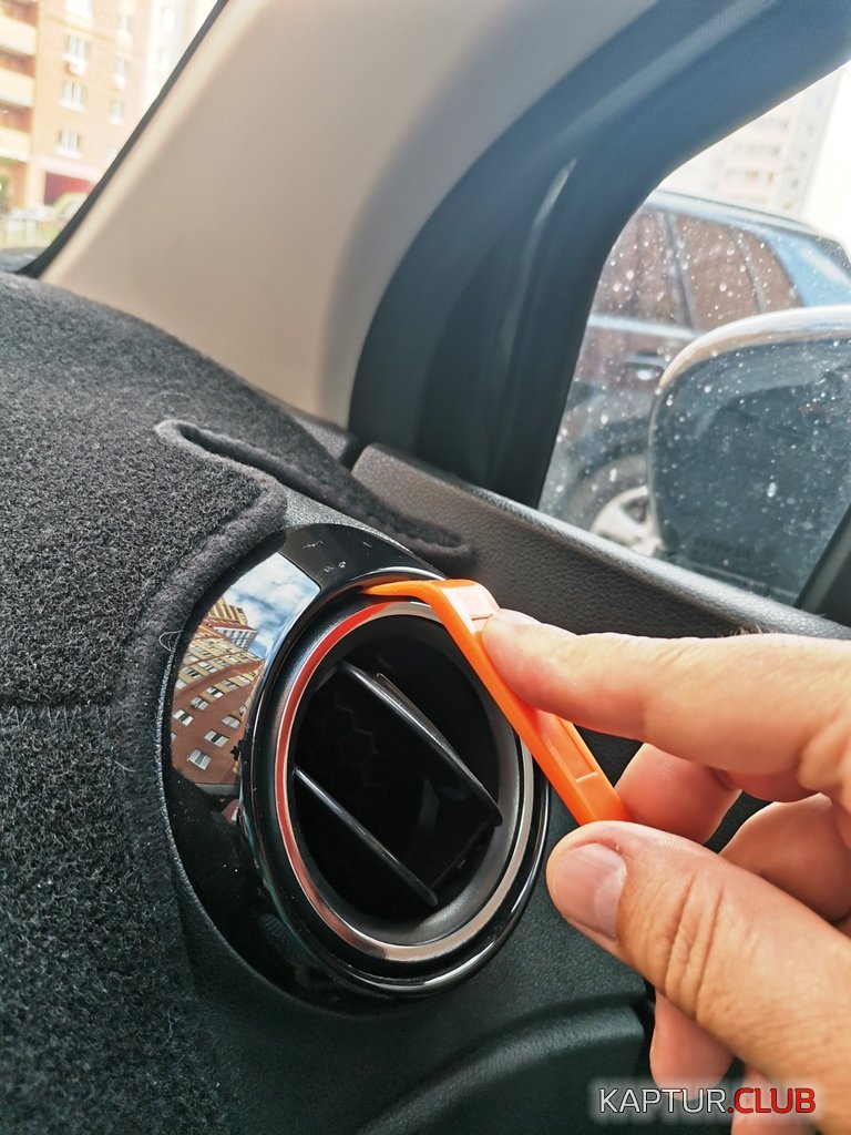

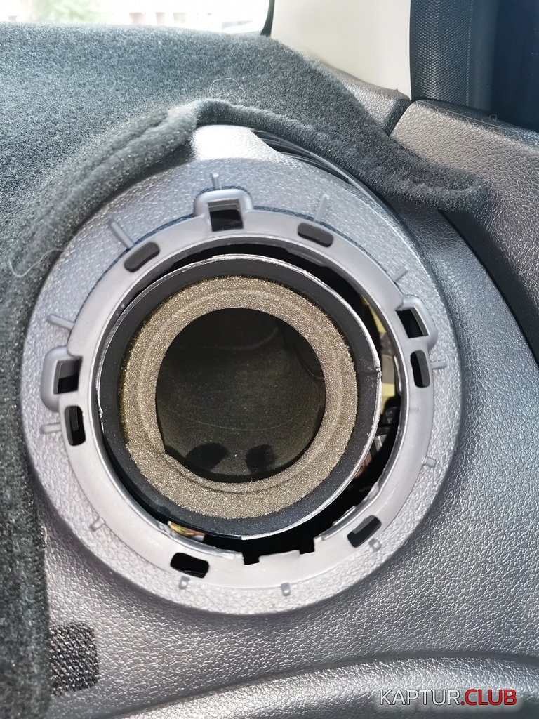

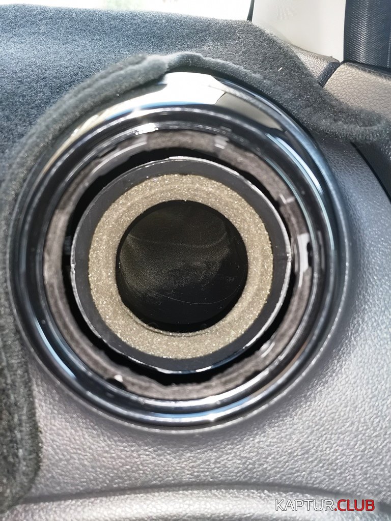

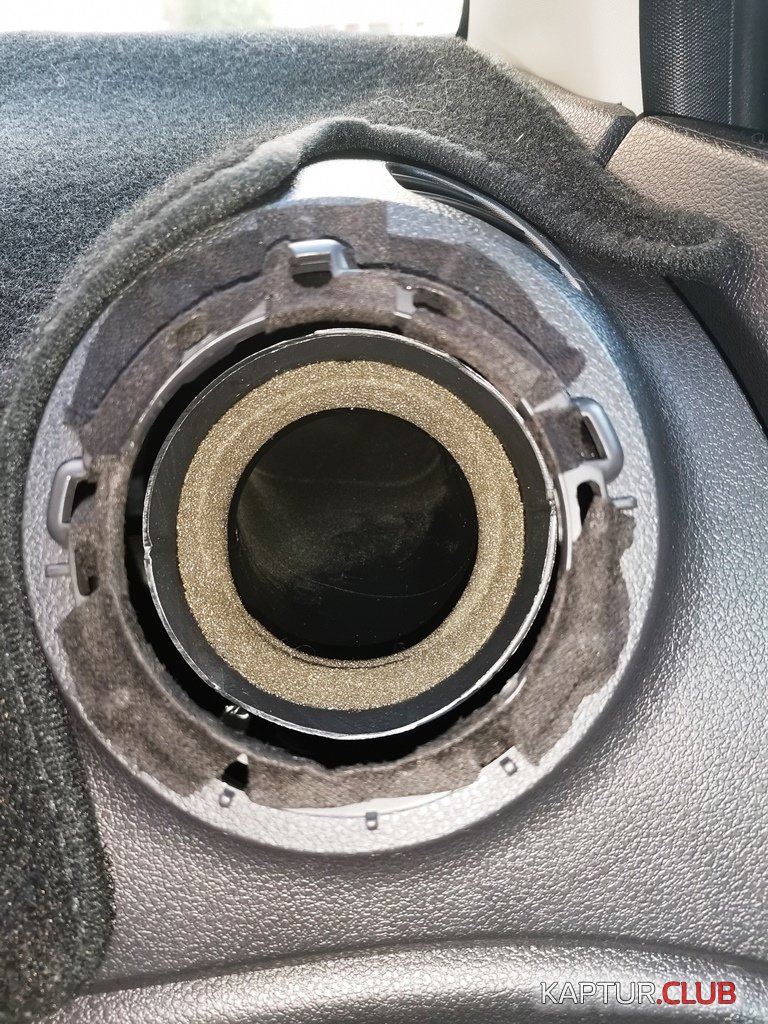

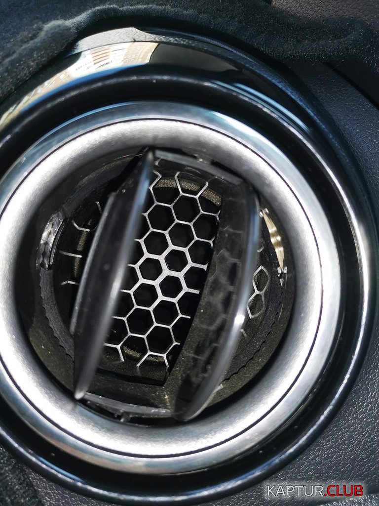

    снял, проклеил всё антискрипом, теперь тишина, сделал так же и с другой стороны
