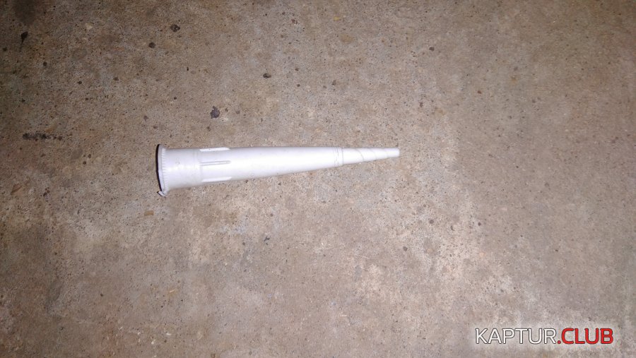

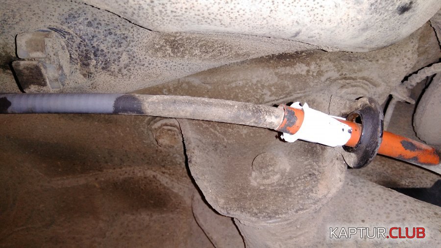

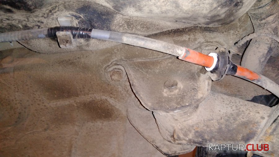

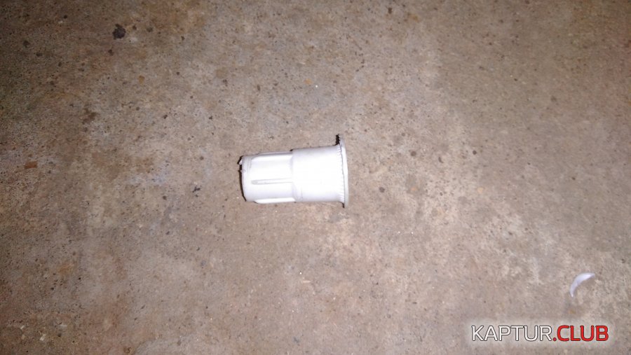

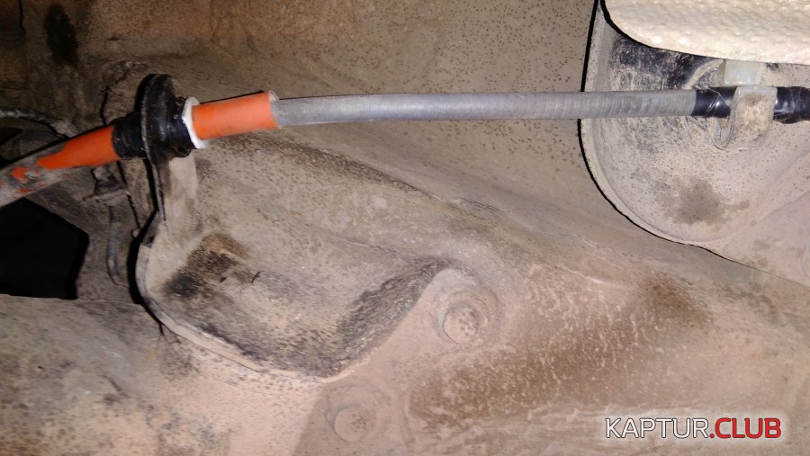

    Спасибо дружище,помог направить меня на истинный путь,меня этот лёгкий тук на малых скоростях раздражал,действительно там Реношники накосячили,у меня изначально этот стучок был,смотрел не раз,поначалу думал полка багажника,но и без нее все то же самое,потом грешил на ремни безопасности и на газовые упоры багажника,правый если шатаешь в бок,то стук есть,решил его снять,тоже самое. Короче я тут же занялся делом,поторогал эти тросы,действительно стучат и стук похожий,благо машина как раз стоит в теплом гараже. Вобщем я сделал вот так: взял носики от строительных герметиков,отрезал покороче(те места где самые большие отверстия,то бишь где резьба) и надрезал вдоль,чтоб надеть их,надел на тросы стояночного тормоза,обмотал изолентой,и с трудом втянул их.в отверстие(так что никуда не денется,осень плотно держатся),плюс рядом в клипсах тоже болталось и я туда тоже намотал изоленты. Правда пока не попробовал,но не сомневаюсь,что это в них было дело.
