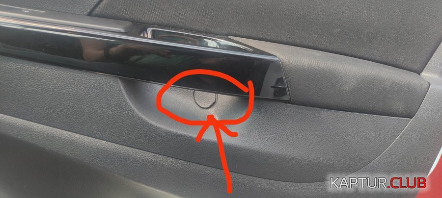

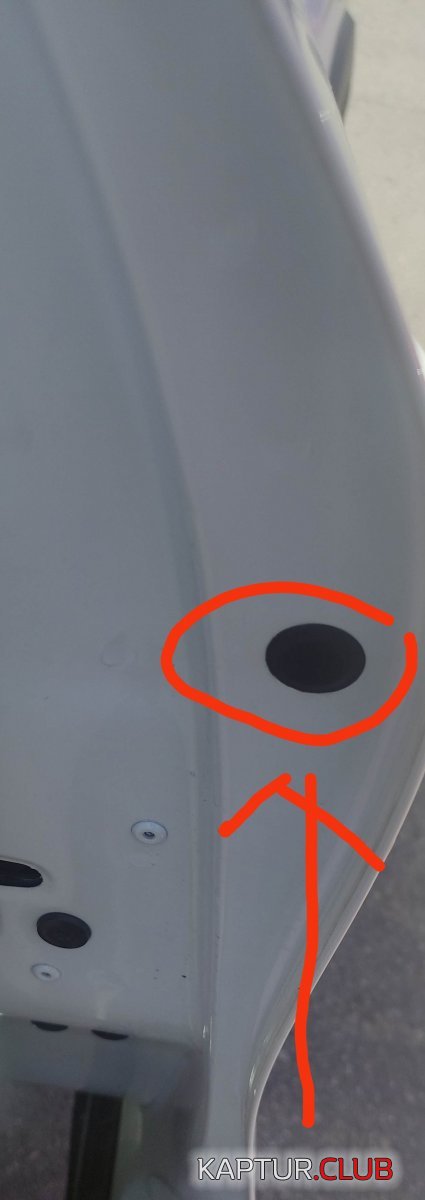

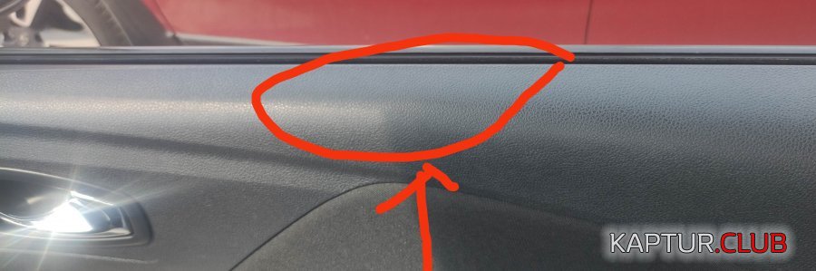

    После наступления жары начало скрипеть передние дверные карты , примерно по средине , если нажать , толькоктолько стекло закрыто (например пользуюсь кондиционером). А ещё бесило, что такой скрип шел от передней пассажирской двери, при езде по ямам и кочкам.
    Чистил бархотки, подкладывал под бархотки что угодно, натирал мылом, все мимо.
    Взял смазку (например ВДшка с трубочкой) и с эти отверстия (последние две пикчи) торец двери и заглушка под ручкой по несколько сек по разным направлениям. Советую делать при поднятых стеклах, чтобы не забразгало стекла.
    Скорее скрепит где то подъемный механизм, но снимать карту и там разбираться лень.
