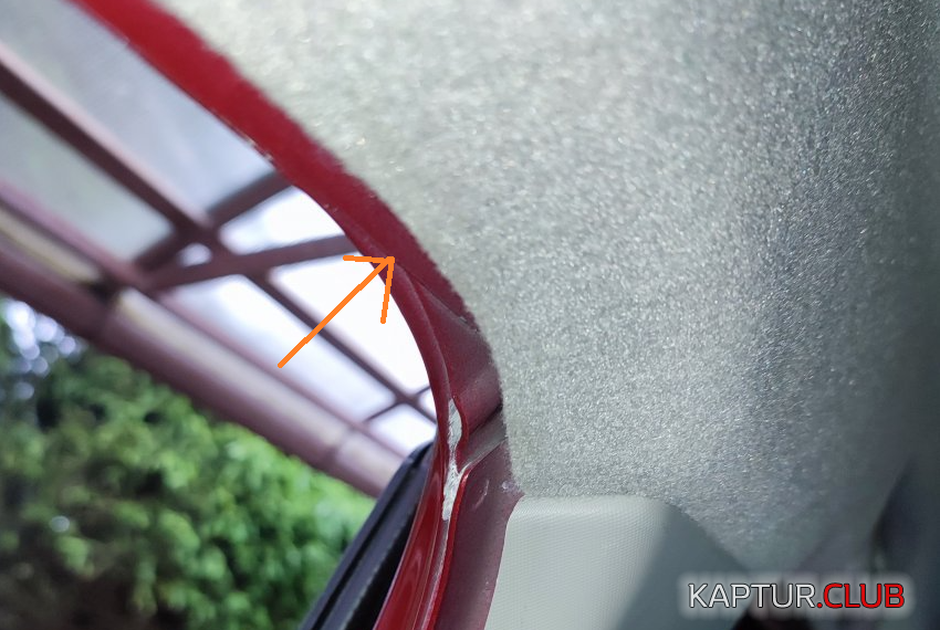

    В дополнении к этому посту скажу, что приповоротах таки скип не ушел полностью. Оказалось, что камешек застрял на крыше между молдингом и металлом. Вот теперь полностью ушел

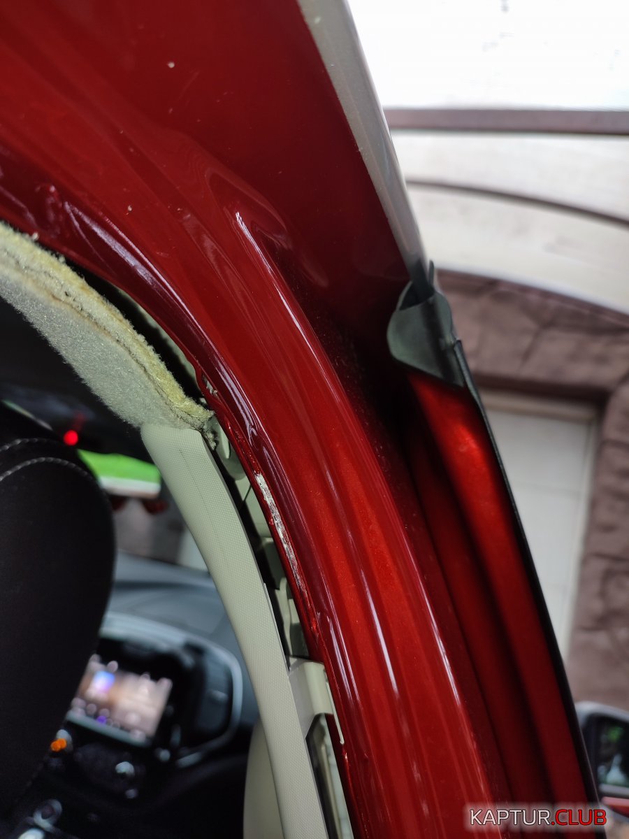

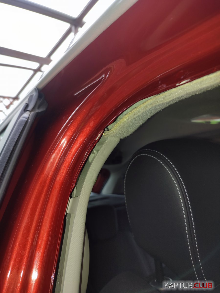

    Такой ракурс подойдет? Угол переднего и заднего проема дверей

    Вот тут должен очень туго входить какой нибудь тонкий материал - например ПВХ от короба . ВДшкой надо смазать ,чтобы легче подсунуть его. Аналогично на всякий случай сделайте с пассажирской - задний дверной проем.

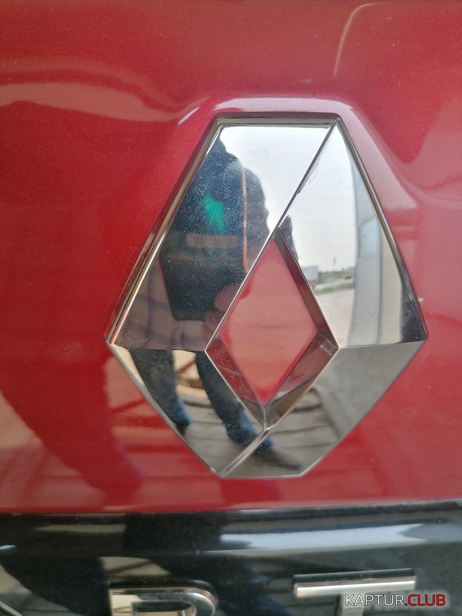

    Дребезжит значок, долго искал, пока не простукал, чем его собаку закрепить, защёлки наверняка внутри под обивкой.

    может суперклей капнуть, чтобы под значок затекло и застыло?)
    и я еще я не совсем понимаю, как вы сзади за "дверью" услышали какое то дребезжание?

    Простукал, дребезжит очень хорошо, проверил засунув под значок бумажку - тишина блин:smile:. Думал на рамку номера, та тоже шевелится, но звук 100% от значка шёл, а по железу то нормально на каждой кочке слыхать.
