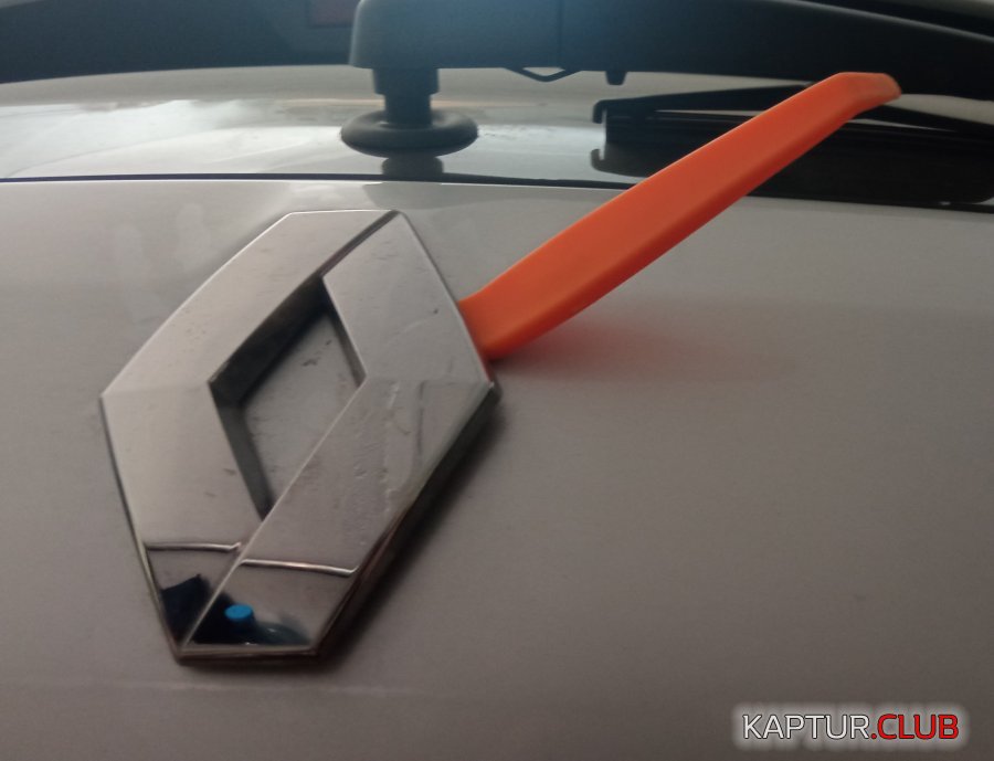

    Суперклей наверное перебор, но может засунуть двусторонний скотч?

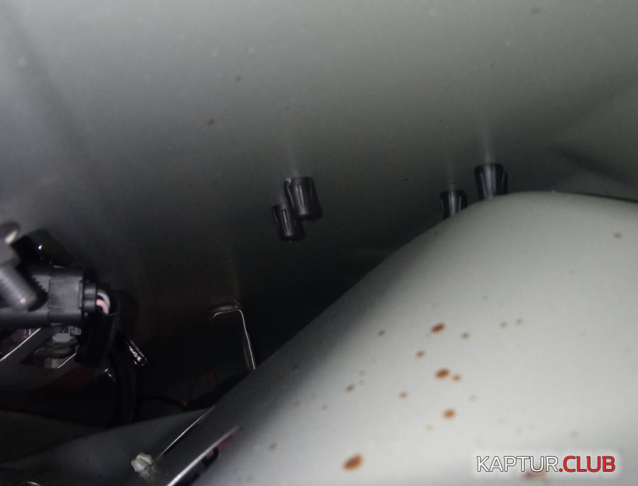

    Значок вроде полый внутри, но попробую как время будет, либо реально сзади изнутри обивку сдёрну Sedric выше говорил, что нормально снимается, надеюсь пистоны не переломаю:smile:
    З. Ы. Кста сегодня с утра по значку ладошкой хлопнул и довольно долго дребезга не было, но потом собака появился,понять бы ещё на чём эта хрень там держится, явно чёто типа защёлки.

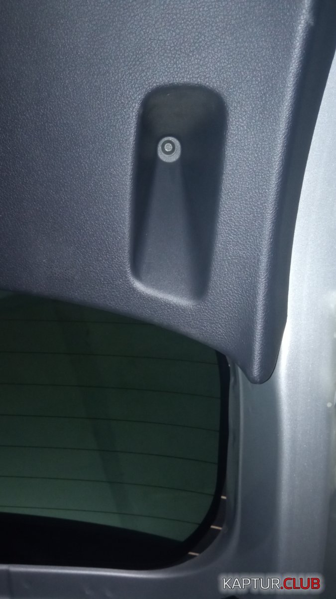

    Выкручиваешь два винта в ручках и резко дергаешь на себя. Снимал раз 10 без поломок пистонов.

    Так точно сломаешь:smile:. Потому, что есть ещё 2 винта сверху

    Может быть. Но есть предположения как правильно назвать эти штуки в которых расположены винты?

    Если коротко, то 4 винта по углам накладки. Все четыре в углублениях. 2 в ручках внизу, 2 вверху.

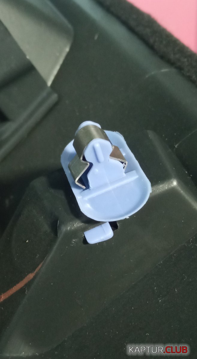

    Пистоны там неломучие, только могут скобки металлические слетать. Надо не потерять и обратно вставить.

    Не уверен, что даст результат. ИМХО: легче снаружи типа куска скотча воткнуть. Выглядит так крепление, типа пистонов. Материал похож на резину чтоли.
    Туда подлазить очень хреново

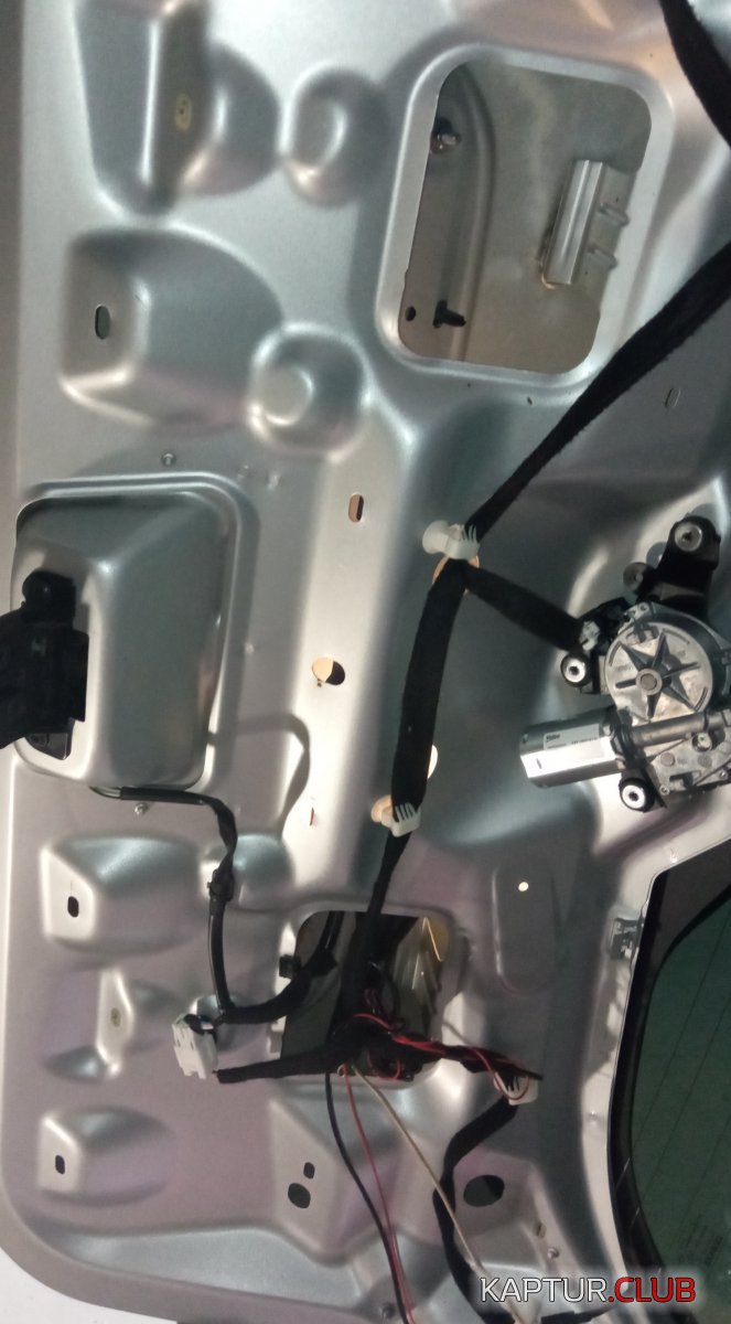

    Слева и справа две квадратные дырки, узко там не размернуться рукой. Хотя мож это у меня руки кривые

    Разобрался. Короче всё там просто
