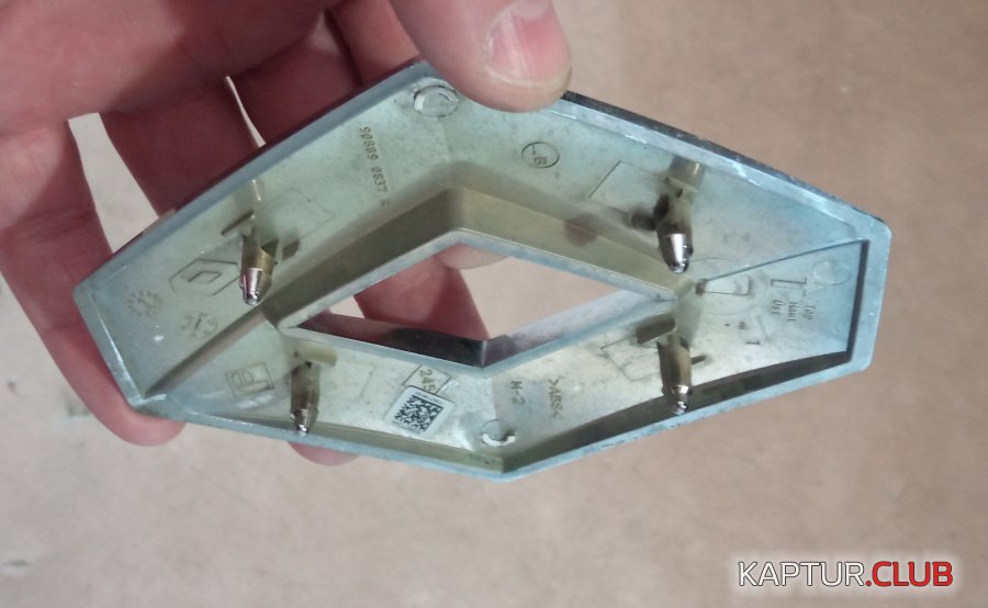

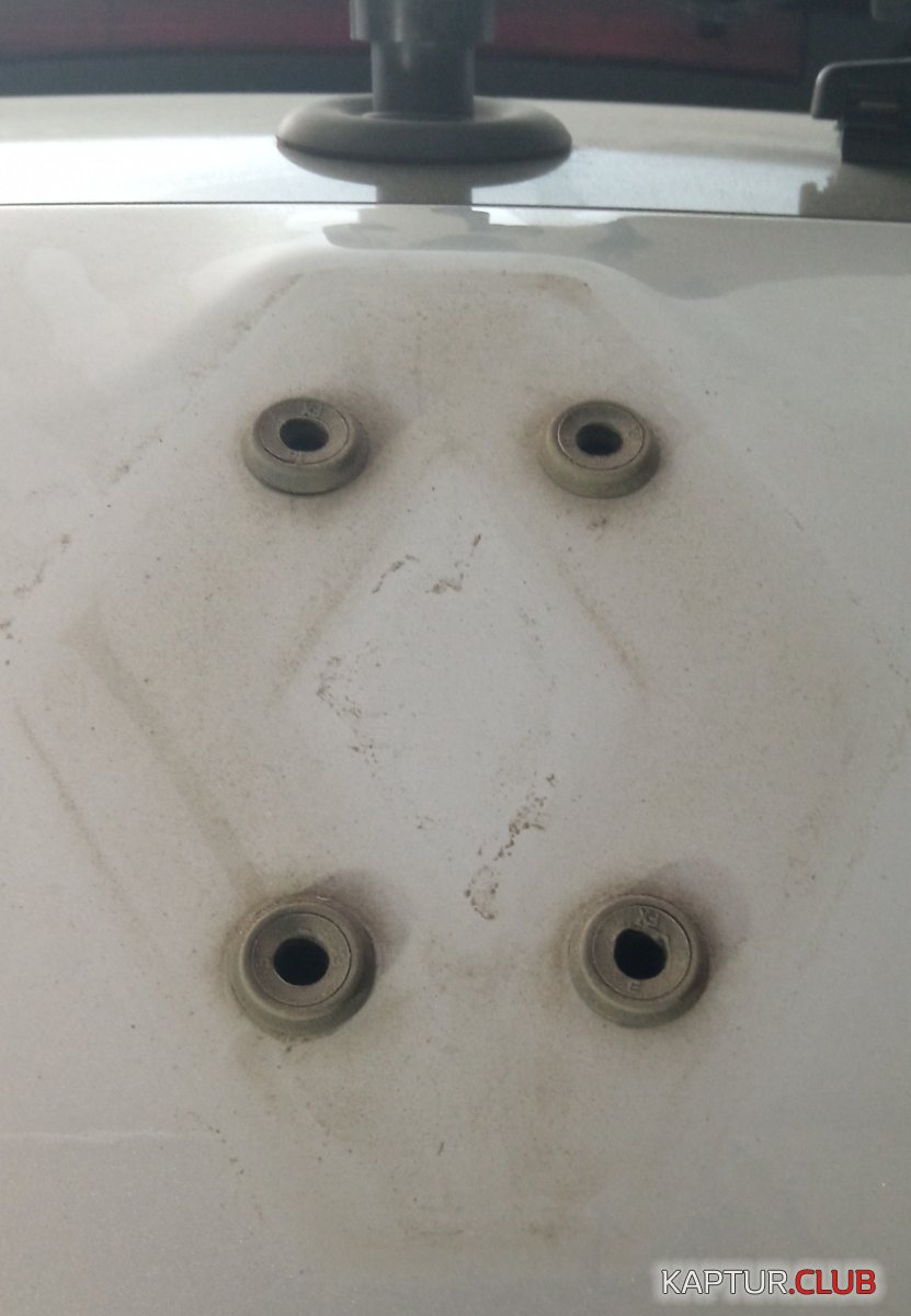

    Ковырнуть и снять

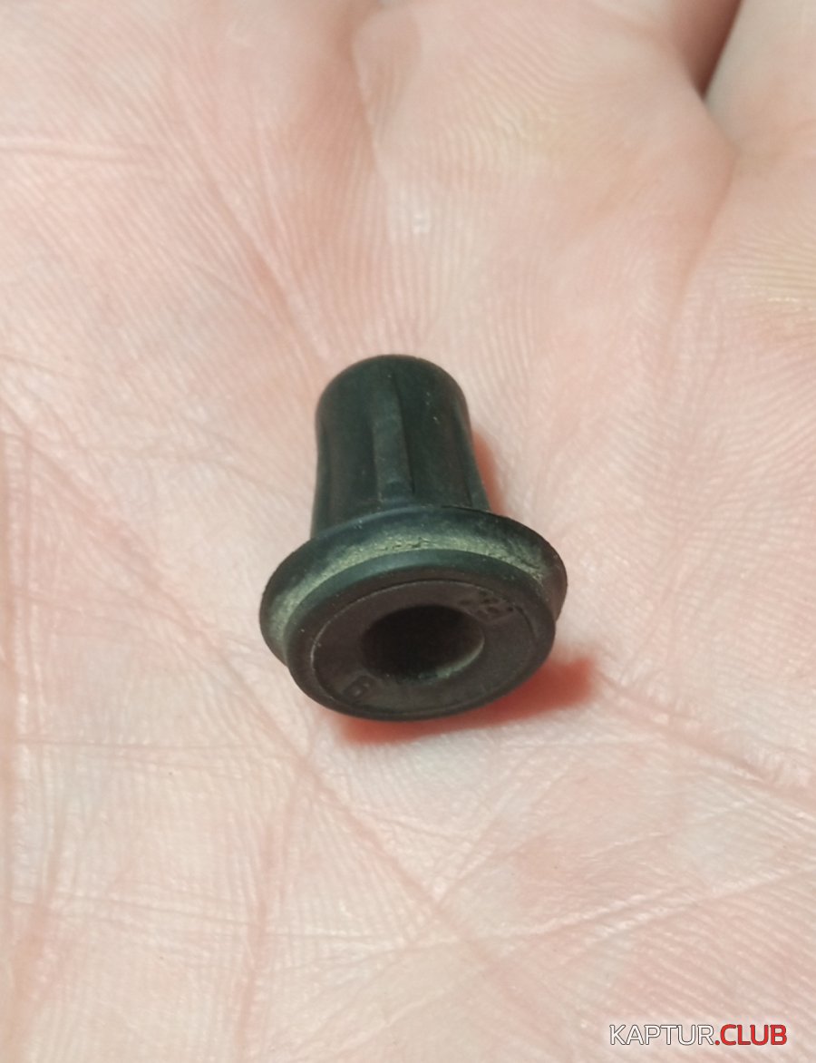

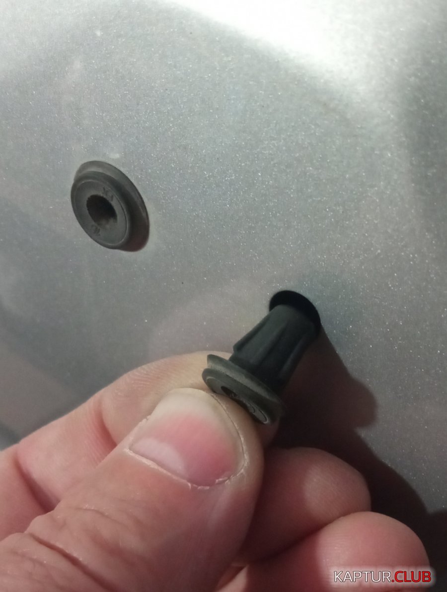

    Сама резинка такая

    Если там резинки, то не догоняю, чё ж он "зудит" то на плохой дороге:dash2:. Если тока допустить, что значок немного вылез и вибрировал от контакта с металлом, т.к. зазорчик небольшой справа сверху был виден до удара ладонью. Блин, блин, блин. Ладно, завтра в сад поеду там с полкило стиральной доски, буду посмотреть(:.

    ХЗ. Может резина задубела и не держит уже толком, может порвалась, или ещё что. Может на самом ромбе ножка обломилась - смотреть надо. Как оказалось посмотреть не сложно.

    Ура, победа! Не "зудит"! Перед поездкой хорошенько прохлопал значок и стало норм. Видимо немного отошёл в каком то месте и контачил с крышкой багажника, а может и ручонки чьи шаловливые побаловались, а то как то не было 3,5 года и нате вам вдруг:smile:
