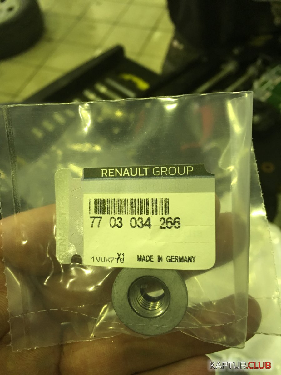

    Народу на заметку.
    Мне надоедал с зимы глухой стук в подвеске, но зная, что гарантия на подвеску 2 года или 40 т км я не спешил к ОД.
    И я уже знал, является источником стука в подвеске.
    Пришла весна и это звук начал меня бесить мягко говоря.
    Записался к ОД.
    Когда с приёмщиком заезжали в ремонтную зону он подтвердил моё предположение по источнику стука, стойки стабилизатора "косточки"
    Подняли на подъемник, всё прострели подергали... чудеса.... Всё как новое...
    Оказывается эти пакости стучат и ведут себя не подобающим образом только под нагрузкой...
    Что б не гадать какая из 4-х стоек стабилизатора пакостит заменили все 4.
    Спереди и сзади они одинаковые. (парт-номера ЗП есть на фото)
    Инженер по гарантии сказал, что у всех у кого стоят "32" такая проблемка вылазит на различных пробегах (Заменили при 25 776 км). И "32" меняют на "28"
    и про болячку забывают.... Это предписание завода изготовителя!!!
    Был у ОД Автобан-Березовский, в принципе всегда был ими доволен, адекватные сотрудники.
    P.S.
    "32" "28" это размер шарового элемента у стойки стабилизатора, внешний размер остался не именным. За счет уменьшения диаметра шара увеличилась толщина обоймы в которой он сидит.

    Подскажи при каких условиях стук был в подвеске? Стук спереди?
    Кто мастер-приемщик? У меня пока от них очень противоречивое мнение складывается.
    Как дела с ШРУС-ами? Мне кое как в Автобане со второго раза смазку поменяли спереди и то типа не гарантия, а их добрая воля... У тебя проблема больше не возникала после замены смазки? Я им уже и фото твое показывал смазки равенол и говорил, что я не первый у вас с такой проблемой-все как о стенку горох-сначала ликви молли забили до -30, проблема хруста осталась, потом во второй раз ликви молли до -50, вроде норм стало.

    У меня спереди стук при проезде пологих лежаков, в момент когда передняя ось наезжает на него и в момент когда съезжает. Найти ничего не могут. Все Ок говорят.

    Мне там и меняли смазку в ШРУСах... сказали, что я первый кому меняют.... я и фото смазки выкладывал и образец притензии после которой заменили. После замены в любые морозы всё хорошо!
