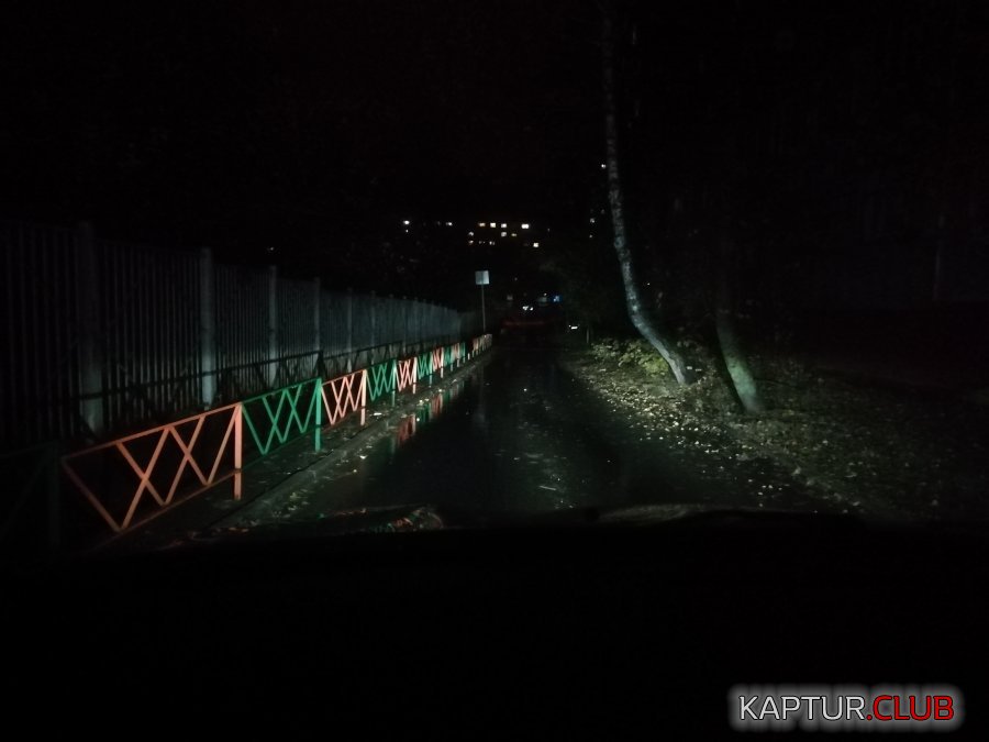

    Пришли мои F3 лампы 5 дней назад. Сначала замерил ток - на холодную почти 45 ват, после прогрева около 33, в общем как в тест лаб. Встали без проблем в ближний. У меня до этого там стояли самсунговские 360, так вот f3 по размеру почти такие же. Кстати, по поводу регулировки ламп - как я понял, линза им не дает крутиться по кругу, поставить можно только вертикально, либо проводом вверх, либо вниз. Я поставил вверх. Крышки штатные закрываются, но у меня уже стояли увеличенные, их также оставил для лучшей циркуляции воздуха. Светят лучше самсунга, прежде всего в даль, в дождь стало определенно лучше.

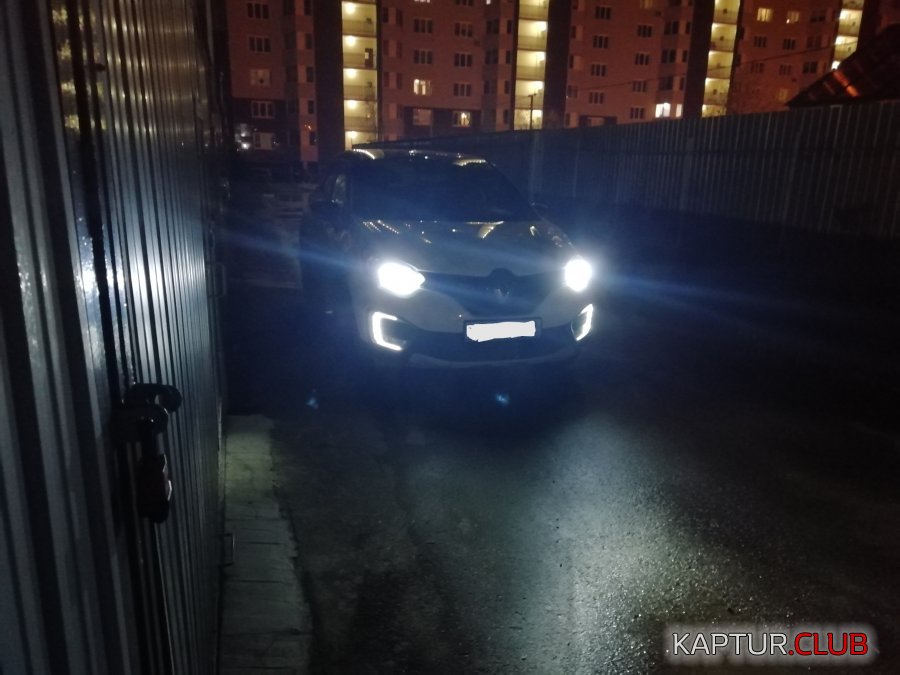

    IMG_20201102_181842.jpg | Рено Каптур Клуб Россия | Форум KAPTUR.SU По цветовой температуре самсунги чуть белее показались (6500 у меня они), f3 чуть поменьше.

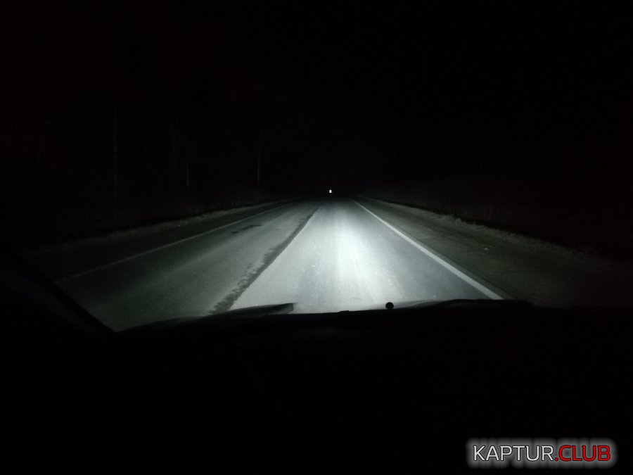

    Вот f3 в ближнем, насколько камера может передать:

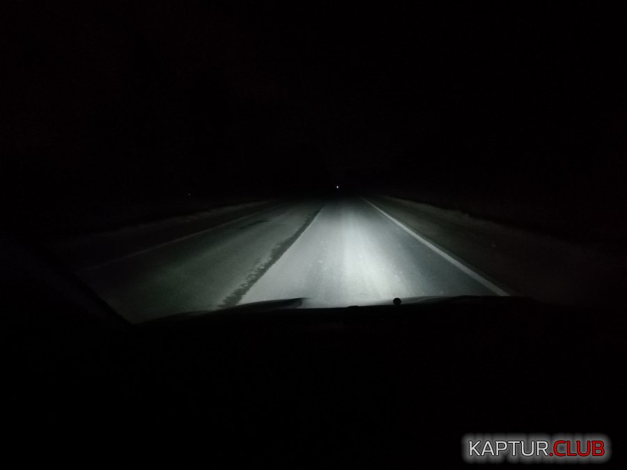

    Самсунги переставил пока в дальний, но дальше они особо не светят, только по краям и вверх. На фото разницы с ближнем почти не видно, но она есть :

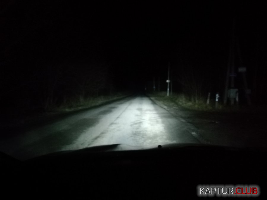

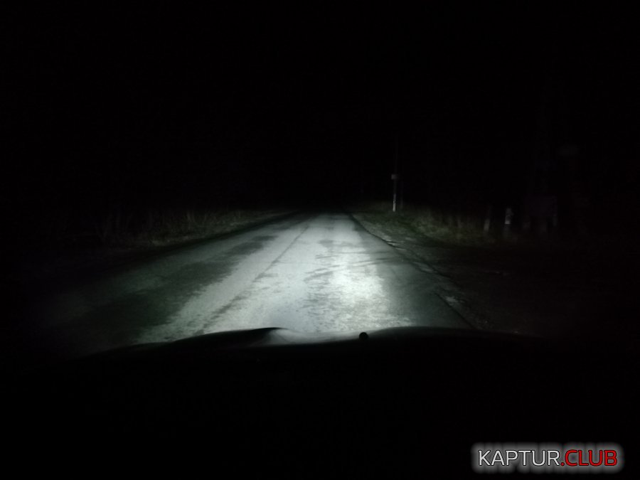

    Вот ещё ближний f3 и с дальним самсунгом:

    В общем, лампами доволен, но самсунг тоже не плох был, чуть дальности ему не хватало. Думаю, если бы я поставил f3 после галогенок, то был бы прям вау эффект, а так стало просто лучше.
