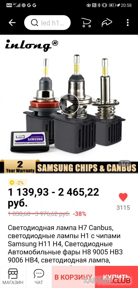

    Привет форумчанам! Решил заколхозить диоды в фары каптюра жены. Левую поменял с матюгами, правую ни в какую не получается, там не подлезть никак, входит, но как-то криво, соответственно, фара толком не светит. Как нужно ориентировать лампу при запихивании? Имею в виду кругляш обрезанный, который у основания. И получилось ли у кого застегнуть пружинные зажимы с диодными лампами?

    Сними патрубок к расширительному бачку (сжать один хомут - пассатижи в помощь). Немного отодвинуть и заправить штатную проводку проходящую рядом с заглушкой фары. Я ориентировался на два шипа на адаптере (кругляше), они должны быть расположены горизонтально при фиксации.
    Зажимы застегнуть сложнее, т.к. нужно охватить вокруг адаптер, - нужны усилия и конечно же не обойтись без "русского фольклора".

    какая интересная модель ламп!

    Как уже написали выше, снимаете шланг и дальше никаких проблем у меня не возникло, защелкнул тоже довольно легко.

    Спасибо за совет, попробую завтра со снятием патрубка!
    Оттакие.
