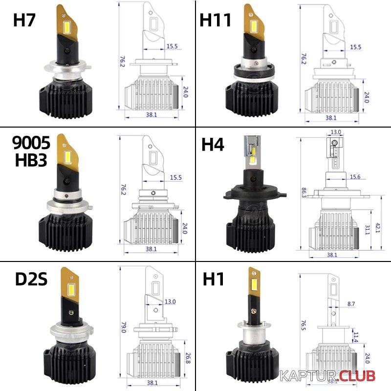

    Заинтересовали новые лампы P1 на 50W (конкурент F3 / F5 / F5c на тех же LED чипах), единственное что смущает - неоднозначная форма кулера, он с наплывами.
    https://a.aliexpress.com/_9y93tb
    Caifun likes this.
  5. Sergej174
    Sergej174 Наш человек
    May 15, 2020
    495
    494
    Kaptur 2.0 AT
    Куллер цеплять будет... а так берите, думаю не хуже f3 будет.
    Dgon likes this.
  6. B@l@ns
    B@l@ns Наш человек
    Mar 4, 2017
    354
    563
    Альметьевск
    Renault Kaptur 2.0 MT (Drive + climate)
    Самый большой наплыв у выхода провода, а значит при установке ламп проводом вверх есть шансы впихнуть данные лампы (но это не точно:smile:). Кто первый?
  7. Sergej174
    May 15, 2020
    495
    494
    Kaptur 2.0 AT
    Дело даже не в наплыве... а в общем диаметре... у f3 диаметр куллера 31 мм и в положении корректора фар 0, зазора практически нет (листик бумаги пройдет, может два). Поэтому любое увеличение куллера в наших фарах уже проблема. Но это лишь мои предположения))) так сказать теория. Сам я езжу с f3 уже 4 месяца))) привык))) желания менять нет))

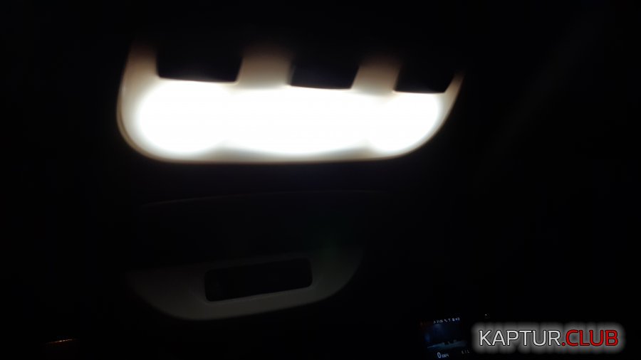

    Подскажите, что не так сделал.
    Заменил штатные лампы в освещении салона на диодные, от Филипс.
    Когда машина не заведена, все работает штатно. В положение "авто" загораются при открывании дверей и затухают.
    Но как только завожу машину все ласпы начинают светить в пол гакала. Фото прилагаю.
    Campan likes this.
    83,839
    207,956
    Всё так , просто есть два решения проблемы.
    1. Оставить одну из ламп - лампу накаливания (допустим в заднем плафоне).
    2. Впаять параллельно одной из лампочек (светодиодных) - сопротивление.
    Этих решений полно на драйве .
    MoscowCity likes this.
  10. MoscowCity
    Apr 3, 2019
    1,974
    1,594
    Renault Kaptur 2.0, AT
    Спасибо! Попробую в багажнике оставить лампу накаливания.
    Campan likes this.
    83,839
    207,956
    Да не за что.
