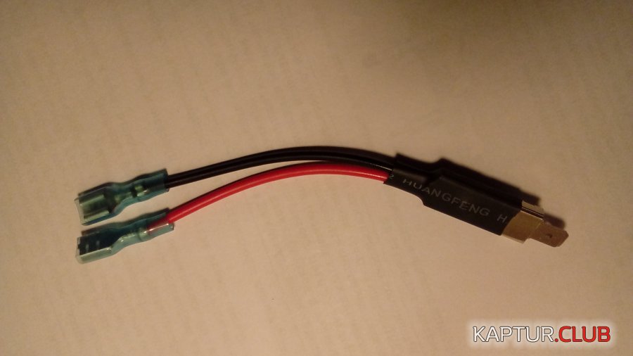

    Всем привет!
    Поставил лампы F3 в дальний свет, но они не работают - на лампу не приходит минус. В штатной лампе минус приходит через металлический обод на самой лампочке, а в F3 он пластиковый.

    К корпусу лампы идёт минусовой провод отсоединить его от корпуса и воткните в лампу и будет вам счастье

    Та, наверное вот этот переходник подключил, а он не нужен.
    f-3 Переходник не использовал.jpg | Рено Каптур Клуб Россия | Форум KAPTUR.SU
    Без него подключить плюс и минус к клеммам самой лампочки.
    1611159022205.jpg | Рено Каптур Клуб Россия | Форум KAPTUR.SU
    Минусовая клемма воткнута в корпус фары - её вынуть в начале, как выше написали.

    Да, всё дело было действительно в ненужном переходнике.
    Большое спасибо за помощь!
