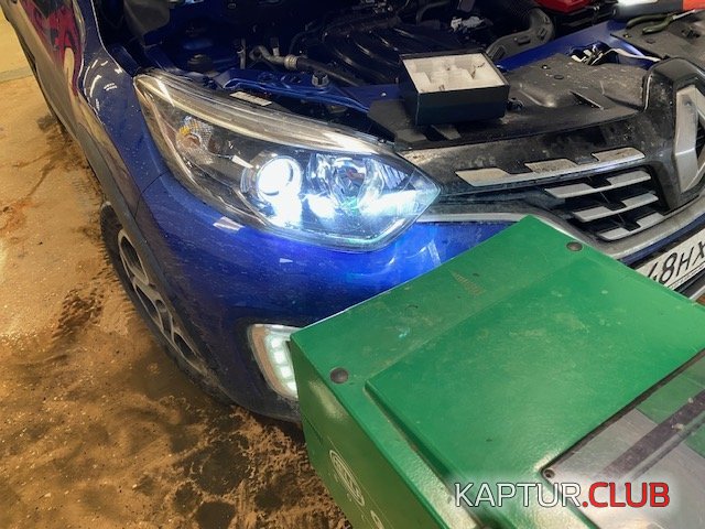

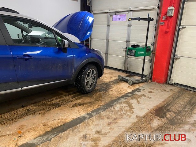

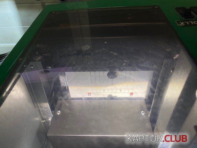

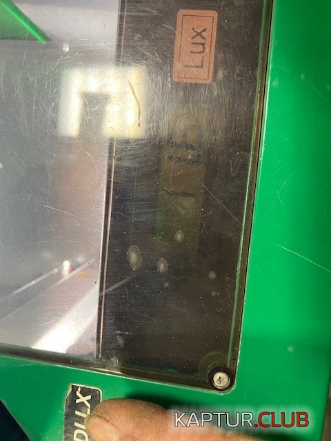

    Коллеги, добрый день!
    Как сообщал ранее, попробовал купить лампы f3 на али, ушлый китаец прислал лампу f5. С большим трудом сервисмены смогли ее поставить. Отрегулировали по СТГ. Результат на фото. Самое печальное, на обычном галлогене было 17 люксов. У кого какие будут мнения на этот счет?
    З.Ы СГТ чуть позже еще отрегулировали, "галка" по центру стала. Фото, с сожалению, нет.

    На галогене замеряли этим же прибором в этом же положении? Или когда-то ранее? А вообще, возможно f5 криво встала из-за того что куллер уперся в корпус фары...

  8. dee_loc
    dee_loc Новичок
    1 фев 2021
    4
    0
    Kaptur 2020
    Корректор работает, галоген замеряли на том же стенде, лампа встала немного криво. Думаю, слетел фокус с линзы. Надо будет разбираться.
