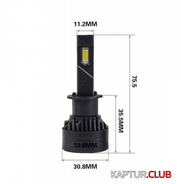

    В ролике не наш цоколь. Интересно как выглядит именно H1
    Вот у другого форумчанина нашёл. Это они что ли?
    Безимени-3.jpg | Рено Каптур Клуб Россия | Форум KAPTUR.SU

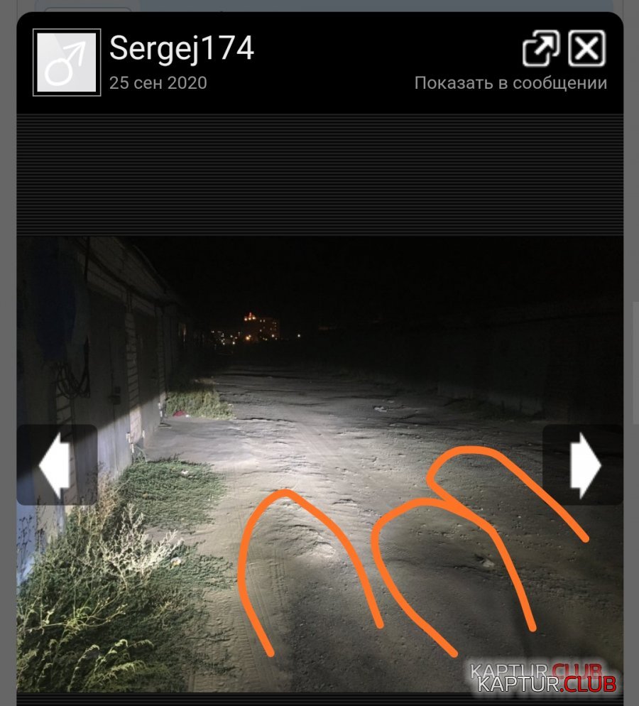

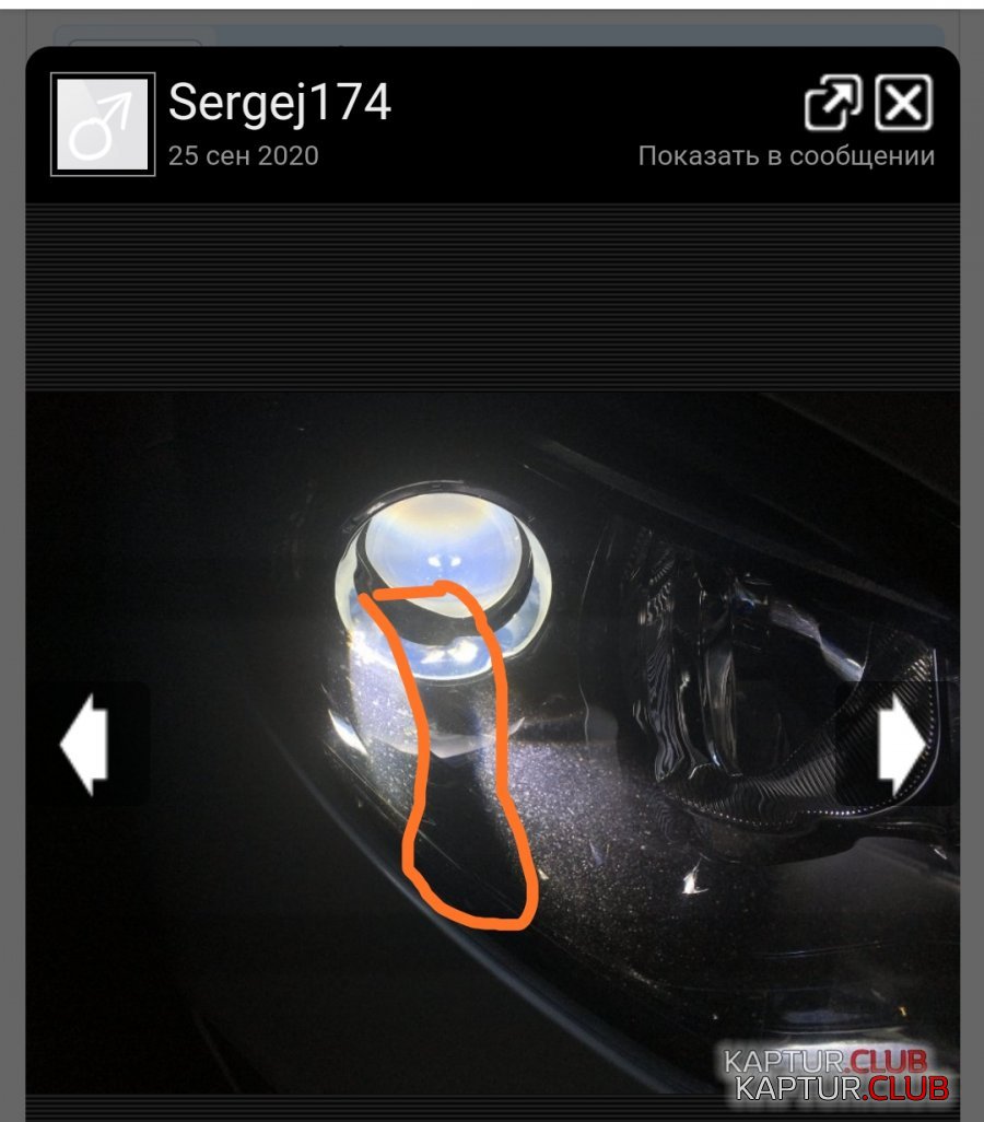

    Цоколь плоский, без бортиков под пружину такое себе. Такой формфактор у меня стоял очень давно. Для дальнего они лучше, для ближнего хуже. С таким формфактором всегда будет вот такое порно. Потому я и продолжил поиски для ближнего, перейдя в свое время на 360 Самсунги. Да, для дальнего как ни странно, такое расположение диодов лучше чем 360, именно для фокуса вдаль
    IMG_20220131_122142.jpg | Рено Каптур Клуб Россия | Форум KAPTUR.SU IMG_20220131_122106.jpg | Рено Каптур Клуб Россия | Форум KAPTUR.SU

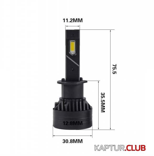

    И потом я сомневаюсь, что 30,8 кулер не цепляет. Даже 360 немного цепляет в 0 корректора, самую малость. А там кулер гораздо меньше, и ещё и смещён от оси лампы. Но фоток установки не представили, только реклама одна какие они хорошие

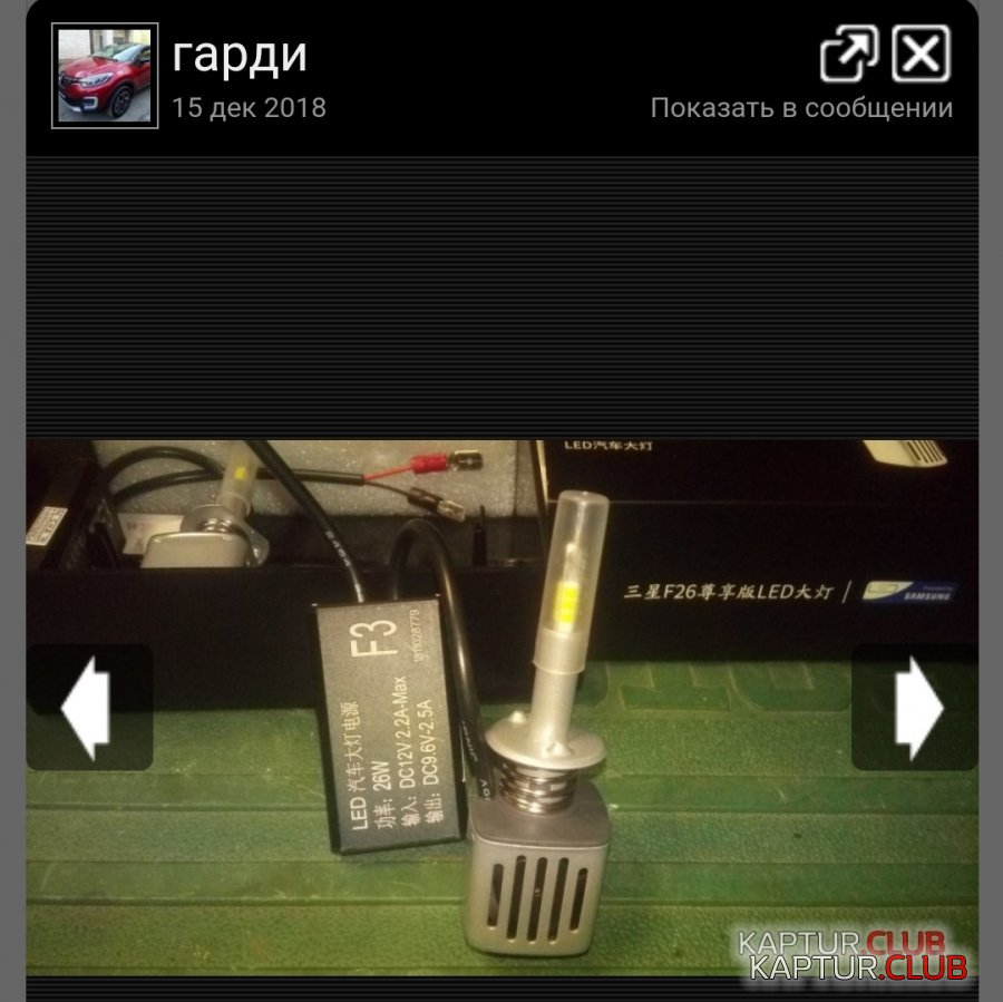

    IMG_20220131_123721.jpg | Рено Каптур Клуб Россия | Форум KAPTUR.SU
    Тут кулер гораздо меньше, хотя и к его размещению есть вопросы.
    Но для дальнего я бы может и попообовал формфактор с боковыми диодами. В ближний однозначно нет. По прошлому сообщ - цепляло в последнем положении корректра, при поднятии вверх, не 0 наверное

    У вас стояли самсунги 360, а не F3. F3 светят лучше вдаль, чем самсунги, у самого такие были. Да и по мощности F3 выше. Влезают в фару без проблем, корректор работает нормально. Вот F5 уже наверное не влезет, там кулер больше.
    По поводу черных пятен - у меня их нет, несмотря на то, что светодиоды только с 2-х сторон, а не с 4-х.

    То есть я фотошоп сам нарисовал выше? Чудес не бывает

    Ну я вижу как на фото выше, правая часть фото тёмная. То что они в ваттах жрут больше, это хорошо, но не панацея. Там может бОльшая часть тока в тепло переходит. Надо замерять люксметром
