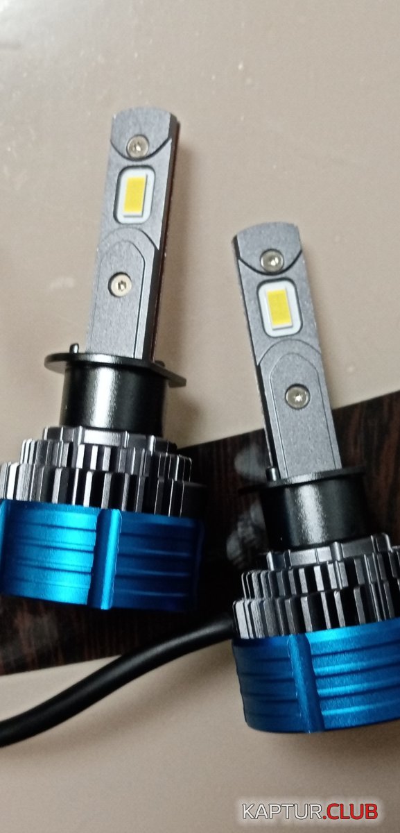

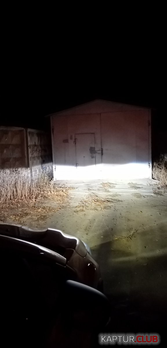

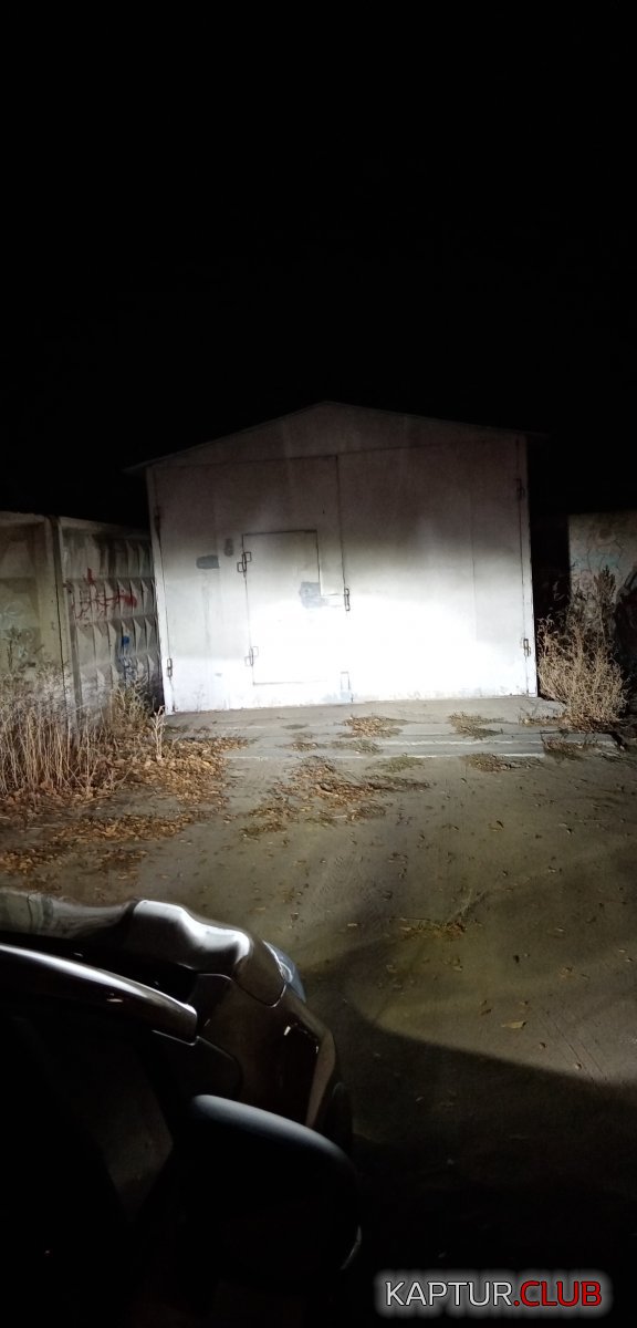

    IMG_20211013_083830.jpg | Рено Каптур Клуб Россия | Форум KAPTUR.SU
    Да. Ставил. Уже писал. И в ближний и в дальний. Я прозрел.

    Тоже такие же стоят. Свет небо и земля, по крайней мере с моей точки зрения.

    Продевайте нитку через него перед установкой. После закрепления цоколя нитку вытягиваем. Первый тоже уронил в фару, думал уже не достану. Со следующими был умней. Да, ещё совет: для установки лампы надо отгибать в сторону скобу крепления для плотной посадки лампы, но гнуть скобу советую после закрепления цоколя. Этим вы избежите чрезмерной деформации самой скобы.
