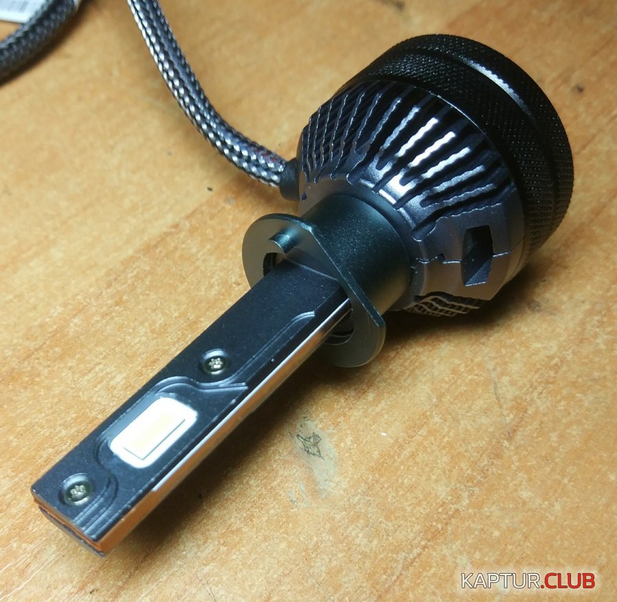

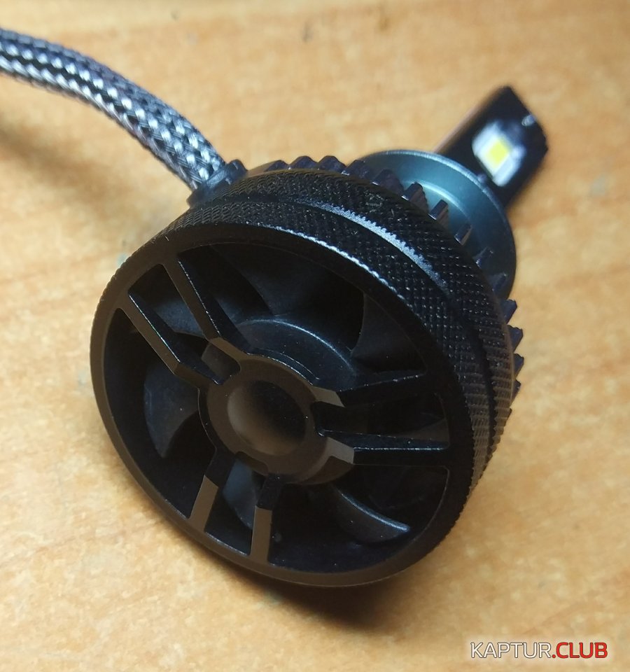

    Они другие не только по яркости, у них другая конструкция площадки чипов!
    Интересно, как станут в отражатель. Судя по конструкции направления свечения чипов, эти лампы надо ставить проводом вниз. А у нас там под провод места меньше, чем сверху.
    Отпршитесь после установки плиз!

    Вы похоже первый, кто будет ставить эти лампы в наши фары! Обязательно попробуйте ставить проводом вверх/вниз сравнивая пятно освещения! С нетерпением ждём результатов!

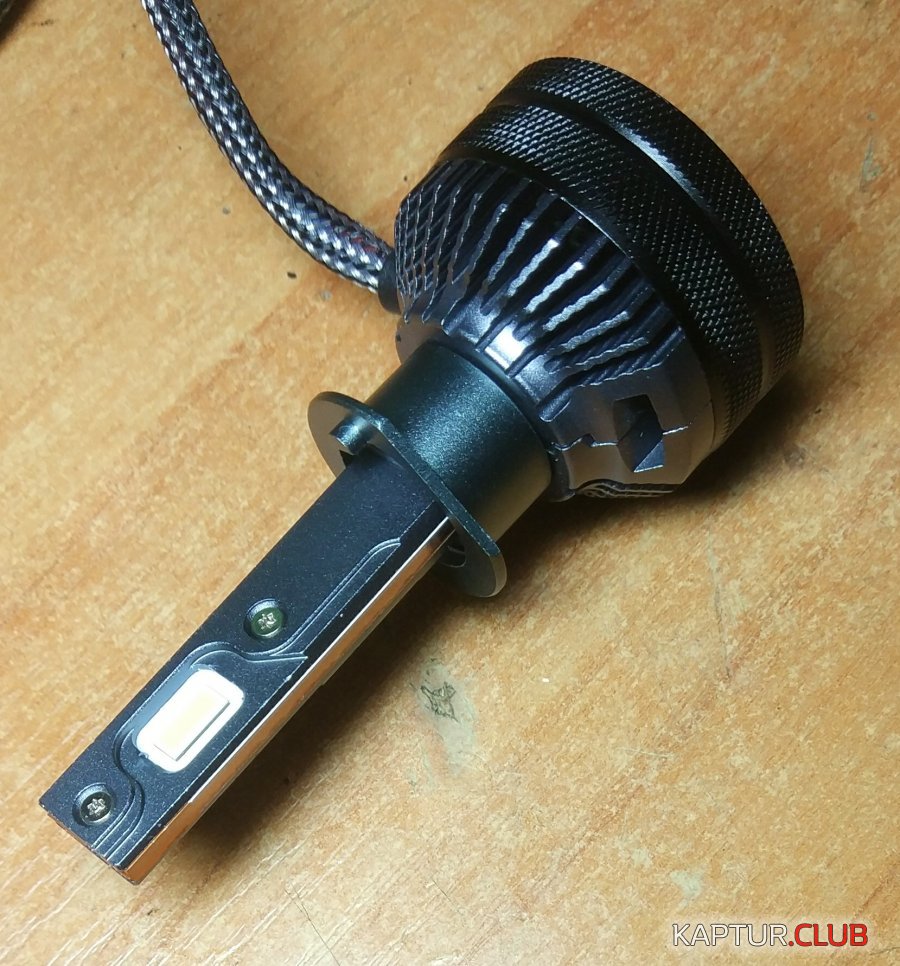

    Сергей привет! Отгибать пружинку-проволочку или уши на которых она держиться ? На обеих фарах? Отгибать после вставки лампы ? Это легко согнуть плоскозубцами ? Посмотреть бы хотелось. На вашем фото не видно, что загнуто. Только на ближнем и в какой стороны ? Спасибо!

    Отгибать кончик скобы в сторону ПОСЛЕ установки кольца-цоколя. Кольцо-цоколь, ОБЯЗАТЕЛЬНО проверьте, должно стать в отражатель ровно по срезу и "шишечками" в отверстия посадочного места лампы. Иначе правильного пятна освещения не будет. Отгибать пальцем с усилием. Вы поймёте, когда снимите родную лампочку. Дело в том, что выступающая часть скобы с "ушком" упрётся в радиаторную часть LEDлампы если не отогнуть её в сторону. Соответственно лампа не станет плотно в цоколе и Вы потеряете правильное пятно освещения. Отгибать только на ближних лампах. Да дальнем другие скобы, они лампам не мешают.

    У F3 цветовая температура 6500К (холодный белый). Я же выбирал лампы именно с 4300К (тёплый белый). Его лучше видно на сырой дороге. А так, как качественных ламп с цоколем Н1 и цветовой температурой 4300К не особо много, выбор пал на Dawnknight K4C 4300K.
    F3 хорошие, проверенные лампы. Я очень долго изучал тему. Но, мне больше нравится тёплый белый свет.

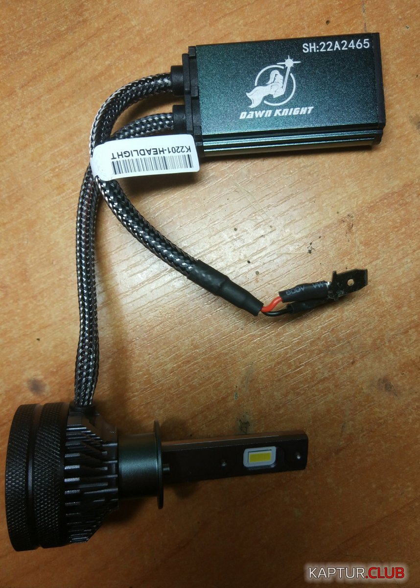

    Привет! Я понял. Драйвер положить сбоку? Потеплеет, буду заказывать. Сергей, согласно твоего опыта, подскажи, что поставить в лампу заднего хода из led.
