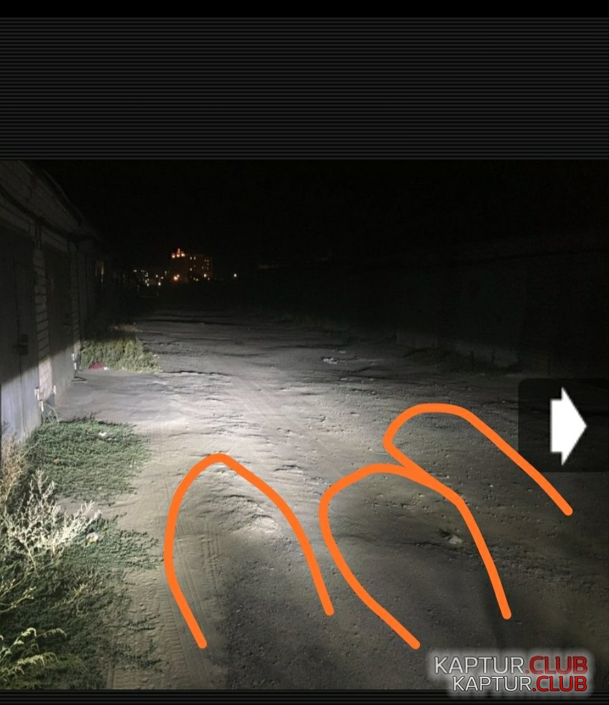

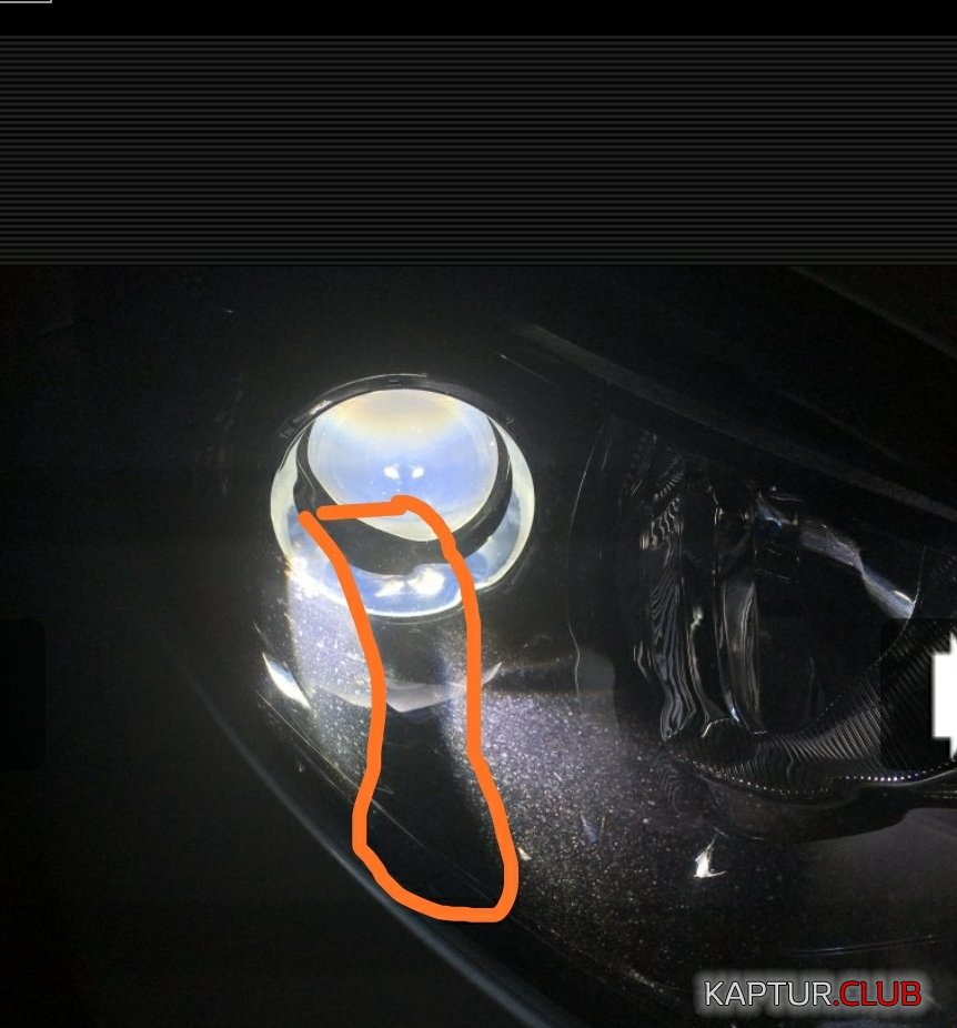

    IMG_20220224_225616.jpg | Рено Каптур Клуб Россия | Форум KAPTUR.SU IMG_20220224_225638.jpg | Рено Каптур Клуб Россия | Форум KAPTUR.SU
    Гениальное рассеивание лед. Это формфактор диодки - на две стороны чипы.
