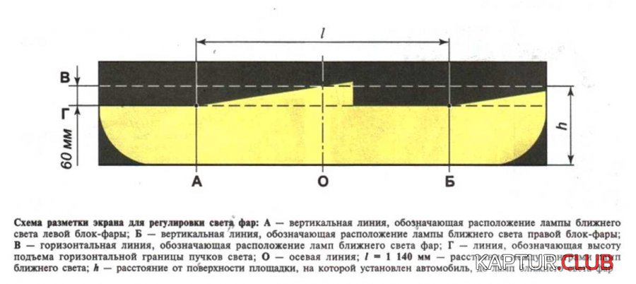

    Правая фара должна светить дальше левой. Так и должно быть! Иначе будешь слепить встречных водителей. У праворуких машин с точностью наоборот.

    Центры стг в горизонте должны

    Как понять в "горизонте должны" по другому? Я не понял.

    c102d7cd42c2c8eeb1020a2ac8fbf9ce.jpeg | Рено Каптур Клуб Россия | Форум KAPTUR.SU

    Все верно, только на правой фаре за счет галки (освещающей больше обочину) кажется что светит дальше чем левая. Лично я визуально воспринимаю это так.
