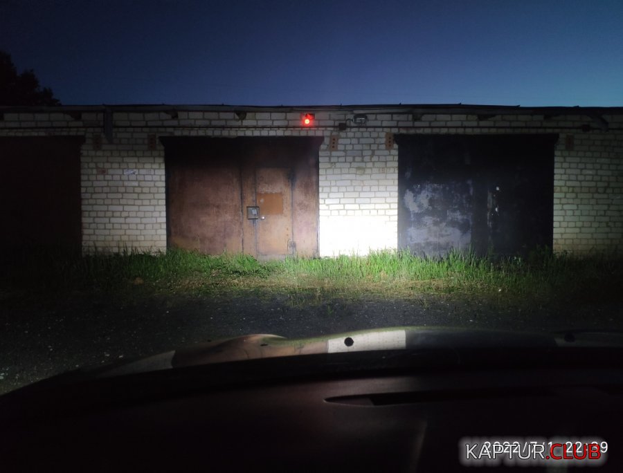

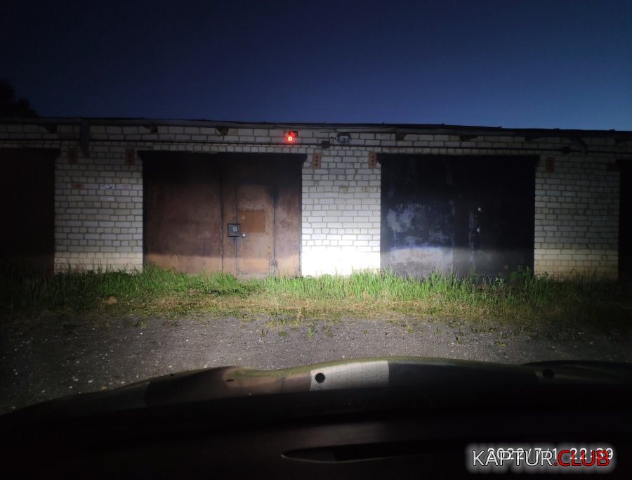

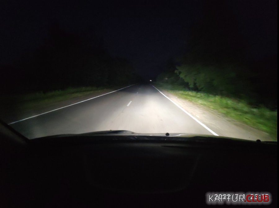

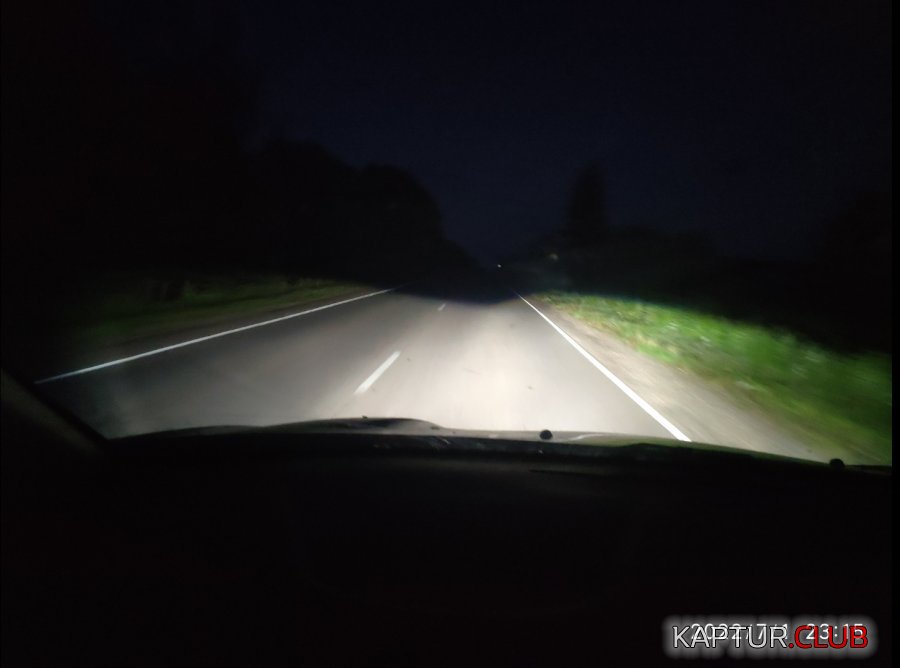

    А в ближнем у меня ксенон MTF 5000K, свежий, только поменял обе лампы из-за одной сгоревшей (правда был MTF 4300K, 3 года отработали). Так вот на фоне ближнего, этот дальний как у негра кое-где:
    IMG_20220702_011401.jpg | Рено Каптур Клуб Россия | Форум KAPTUR.SU просто ближний
    IMG_20220702_011420.jpg | Рено Каптур Клуб Россия | Форум KAPTUR.SU ближний с "дальним".
    Этот дальний и слабый, и не в фокусе. Хоть и чипы маленькие казалось бы.

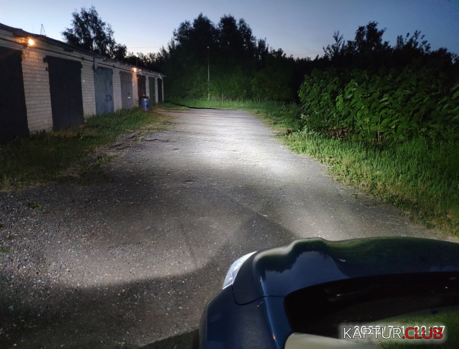

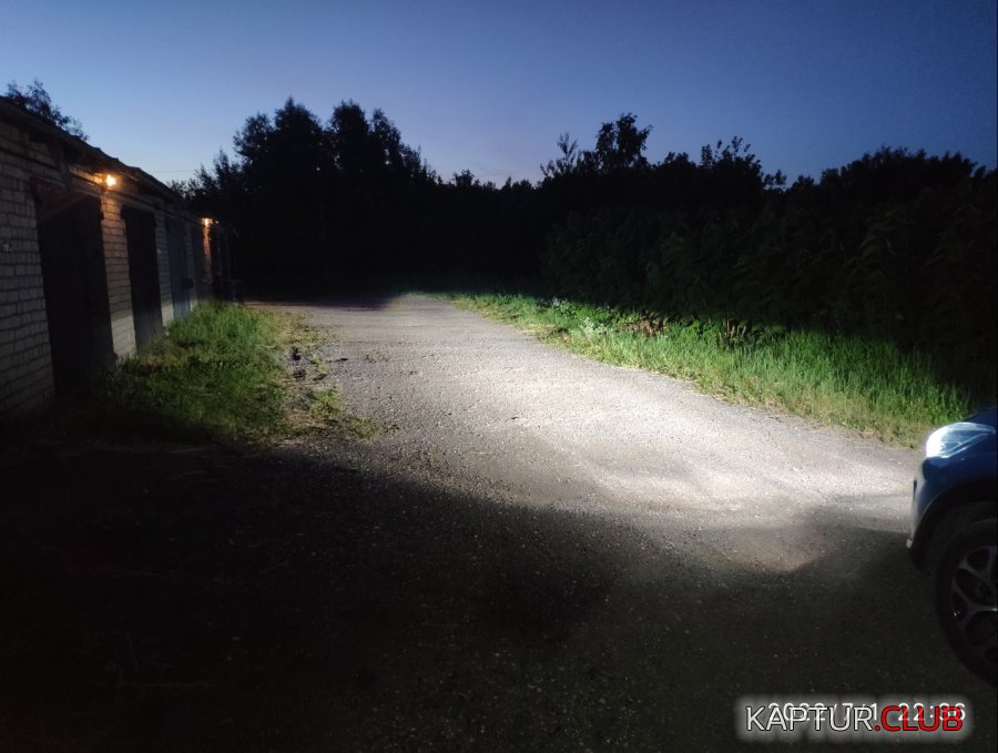

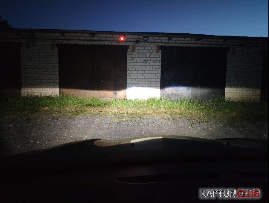

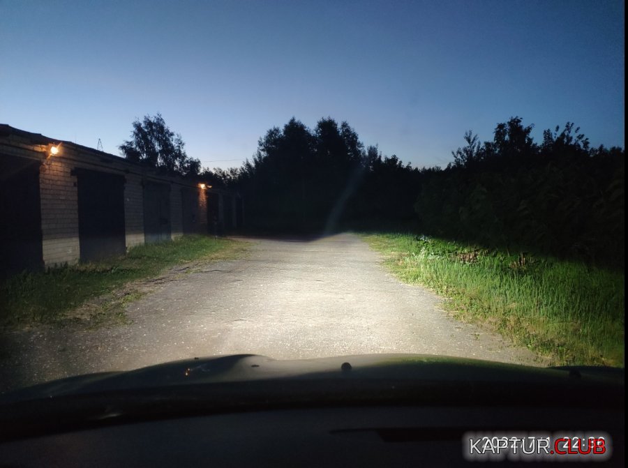

    Ещё немного фото как светит ксенон.
    IMG_20220702_003459.jpg | Рено Каптур Клуб Россия | Форум KAPTUR.SU
    Светит он таким полукругом, провалов перед капотом нет:
    IMG_20220702_012109.jpg | Рено Каптур Клуб Россия | Форум KAPTUR.SU просто ближний
    IMG_20220702_012341.jpg | Рено Каптур Клуб Россия | Форум KAPTUR.SU ближний с "дальним", найди отличия))

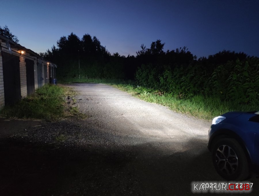

    IMG_20220702_012705.jpg | Рено Каптур Клуб Россия | Форум KAPTUR.SU только "дальний". Хрен поймёшь куда светит, только не на дорогу вдаль. Не смотрите что ярко - телефон выдержку поставил побольше, без ксенона же. Такого режима у нас нет, выключил я ближний, и зажал дальний. Вообще не порядок, должен гаснуть ближний при включении дальнего, чтобы не перебивал ближний своей яркостью пятно дальнего света.

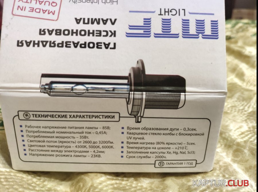

    IMG_20220702_014636.jpg | Рено Каптур Клуб Россия | Форум KAPTUR.SU коробка от новых ламп ксенона. Синяя коробка, 5000К, цвет свечения точно подходит под наши ДХО.
    Старые лампы 4300К юыли в жёлтой коробке. Светили заметно желтее.

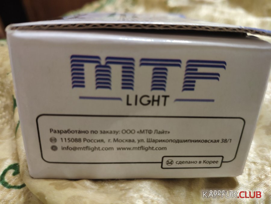

    IMG_20220702_015015.jpg | Рено Каптур Клуб Россия | Форум KAPTUR.SU разработка у нас, производство в Корее.

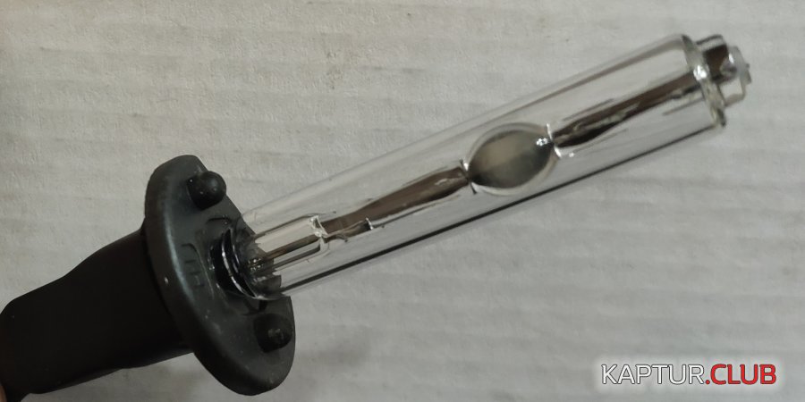

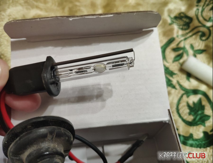

    Screenshot_2022-07-02-01-53-02-346_com.miui.gallery.jpg | Рено Каптур Клуб Россия | Форум KAPTUR.SU сгоревшая лампа, видно шарик почерневший. Я и не соазу заметил, ездил на одной лампе какое-то время, пока отражение одной лампы не увидел от глянцевой поверхности другой машины.
    Вообще раньше я был уверен что ксенон резко не перегорает, а меняет цвет с 4300К на белый, белый на голубой, голубой на фиолетовый, фиолетовый на розовый. С этими лампами не так. И яркость как мне кажется не села, и цвет не менялся, просто сгорела. Возможно сварка как-то повлияла. Мне крышку багажника ремонтировали, была дырка, аккум отсоединяли, варили. Потом делали локальную гальваническую оцинковку, может это повлияло как. Там же + или - подводят к кузовщине.
