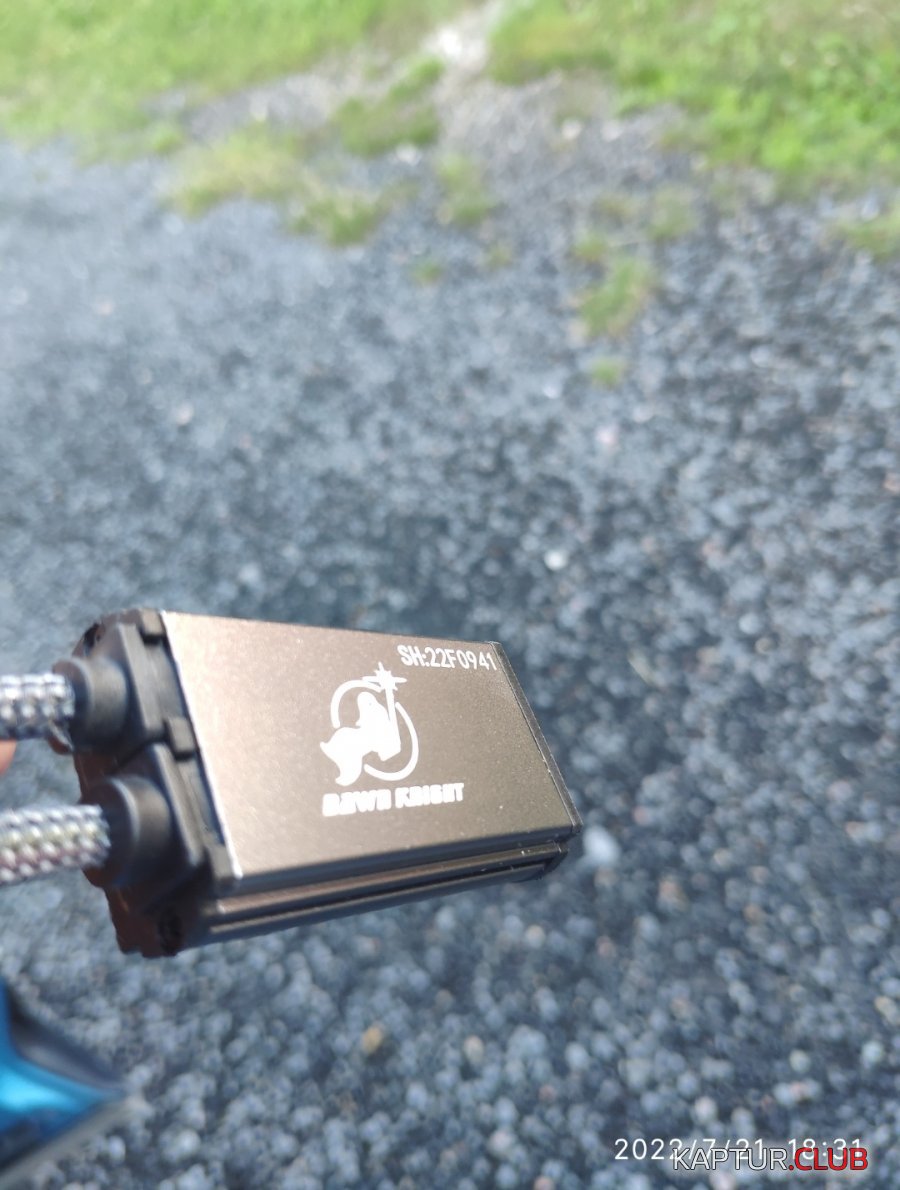

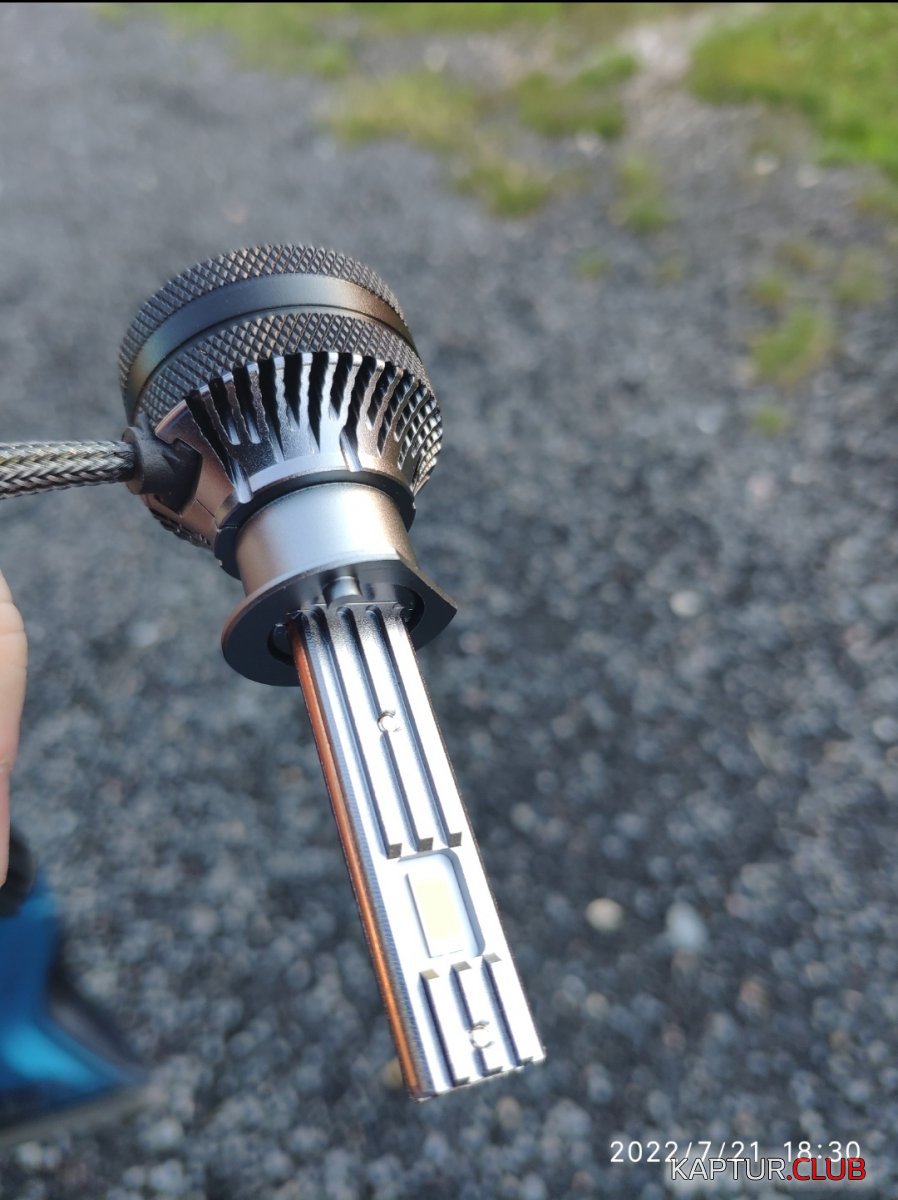

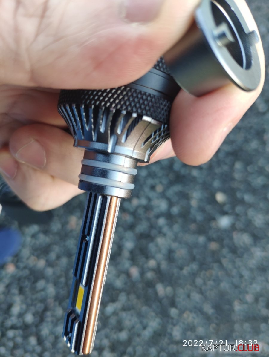

    Вот, пришли сегодня из Китая лампы K5C Plus:
    IMG_20220721_191329.jpg | Рено Каптур Клуб Россия | Форум KAPTUR.SU IMG_20220721_191655.jpg | Рено Каптур Клуб Россия | Форум KAPTUR.SU
    Под съёмным цоколем два уплотнительных кольца:
    IMG_20220721_191825.jpg | Рено Каптур Клуб Россия | Форум KAPTUR.SU

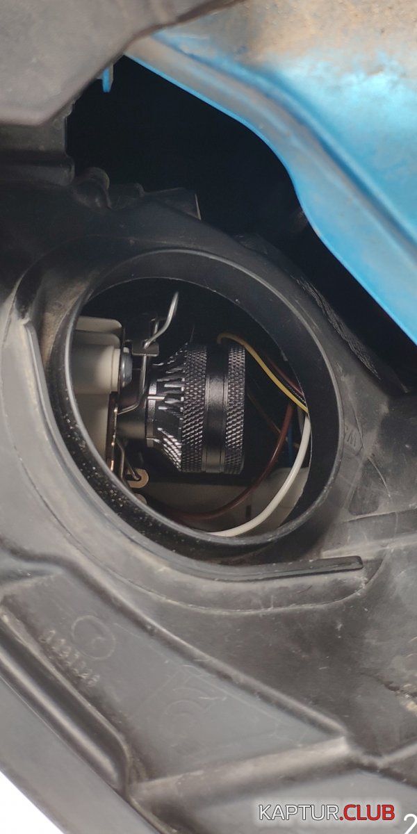

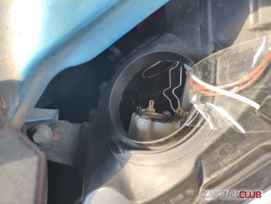

    Ставлю лампы в дальний, в ближнем у меня ксенон MTF. А в дальнем сейчас стоят Самсунг 360. Для удобства установки фиксирую провода от машины скотчем:
    IMG_20220721_192000.jpg | Рено Каптур Клуб Россия | Форум KAPTUR.SU
    Ставлю как и раньше - опускаю лампу полность в фару, кулером вниз, цоколь при этом не снимал, только предварительно провернул его как надо. Скобу перед опусканием можно "прикрыть" не защёлкивая чтоб не мешала:
    Screenshot_2022-07-21-19-22-57-656_com.miui.gallery.jpg | Рено Каптур Клуб Россия | Форум KAPTUR.SU
    Далее пальцами беру за стержень лампы не касаясь диодов и просовываю ее через незастёгнутую скобу в фару, цоколь пролезает нормально. Ставил кабелем вниз.

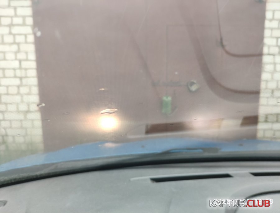

    Пока сделал левую фару. Сейчас светло, но разницу с Самсунг 360 26Вт оцените сами по фото):
    IMG_20220721_192843.jpg | Рено Каптур Клуб Россия | Форум KAPTUR.SU
    Слева K5C Plus, справа Самсунг 360 26Вт.
    Шумят не сильно, но кулер греется мгновенно до очень горячего состояния, я чуть не обжёгся. Провода укладываем как можно ниже в фаре, чтоб не касались кулера. Не знаю как греется драйвер, кабель короткий, драйвер под лампой лежит. Не поплавило бы фару). Я ещё предварительно изолентой обмотал стык проводов машины и лампы. У лампы там проводочки тоненькие кстати. Помех на радио нет.

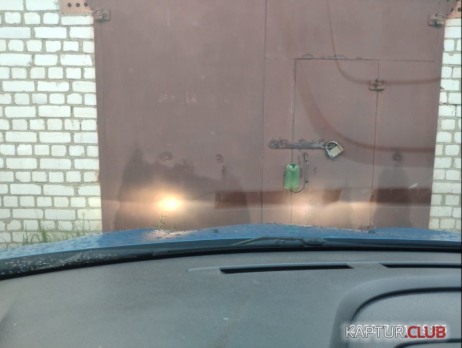

    Вот с ближним ксеноном. По-моему новая лампа его забивает:
    IMG_20220721_193715.jpg | Рено Каптур Клуб Россия | Форум KAPTUR.SU
    Да, желтее гораздо моего ксенона 5000К, но я спецом брал 4300К для дальнего, лучше видно в плохую погоду. А любоваться со стороны на дальний желающих мало.
    Видно горячее пятно небольшого размера, в отличие от расфокусированного Самсунга 360. Надо вечером потестить в темноте конечно.
    Из минусов - цоколь без отгибки по периметру, как бы прижимная пружина не соскочила. У Самсунг 360 в этом плане надёжнее. Ну и сам съёмный цоколь лёгкий какой-то, не знаю алюминий или пластик в серебрянке.

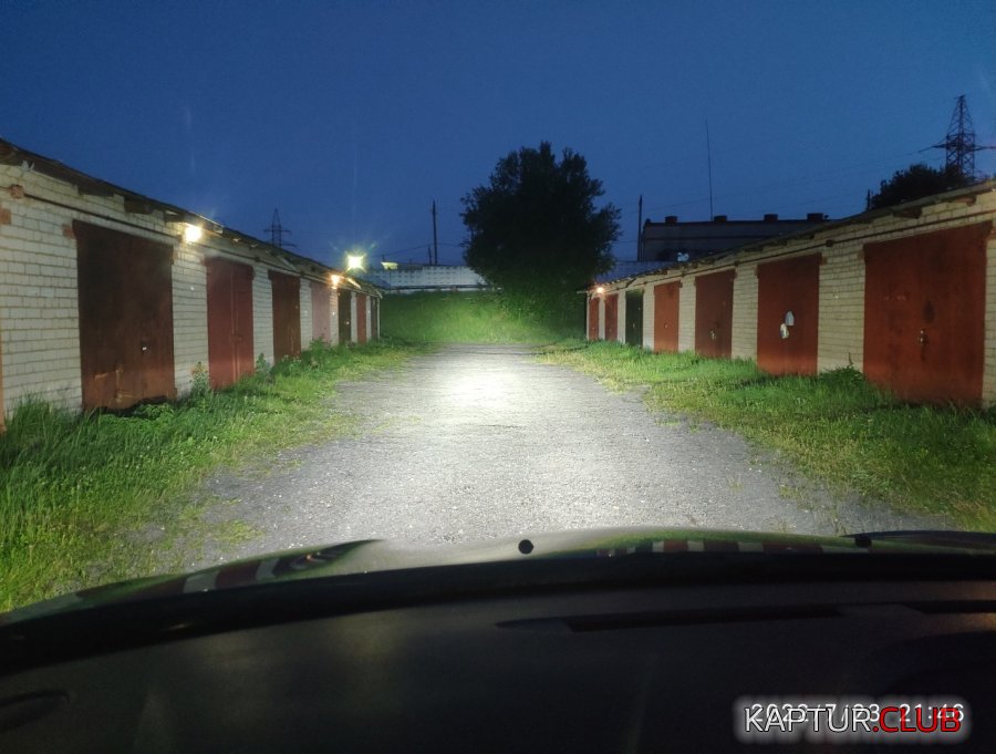

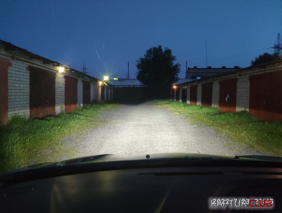

    Ближний ксенон:
    IMG_20220724_215126.jpg | Рено Каптур Клуб Россия | Форум KAPTUR.SU
    Ближний с дальним:
    IMG_20220724_215139.jpg | Рено Каптур Клуб Россия | Форум KAPTUR.SU
    На этом фото видно что вроде как LED пересвечивает ксенон. Но так на фото. Глазами я галку ксенона всё-равно вижу. Ксенон не хрен свинячий. Учитывая что в нём 30% яркости теряется на линзе и шторе. Но, уже яркость LED ламп почти как ксенон. Это радует.
    И второй эффект. На фото видно яркое пятно дальнего, а глазами вроде как всё равномерно залито по яркости впереди. Особенности оптики и глаз).
    По шоссе тёмному проехался - метров на 300-400 лупит. Хорошо бы конечно чтобы ближний отключался при дальнем, для лучшего восприятия. Но у меня ксенон, долго разгорается. Лучше не дёргать его.
    В общем, ночью теперь очень комфортно ездить, а то у меня в Подмосковье каких только зверушек ни водится.

    Как ты и хотел, глянь как свет вперёд толкает! У меня к4с на дальнем кажется пошире пятно формируют.
