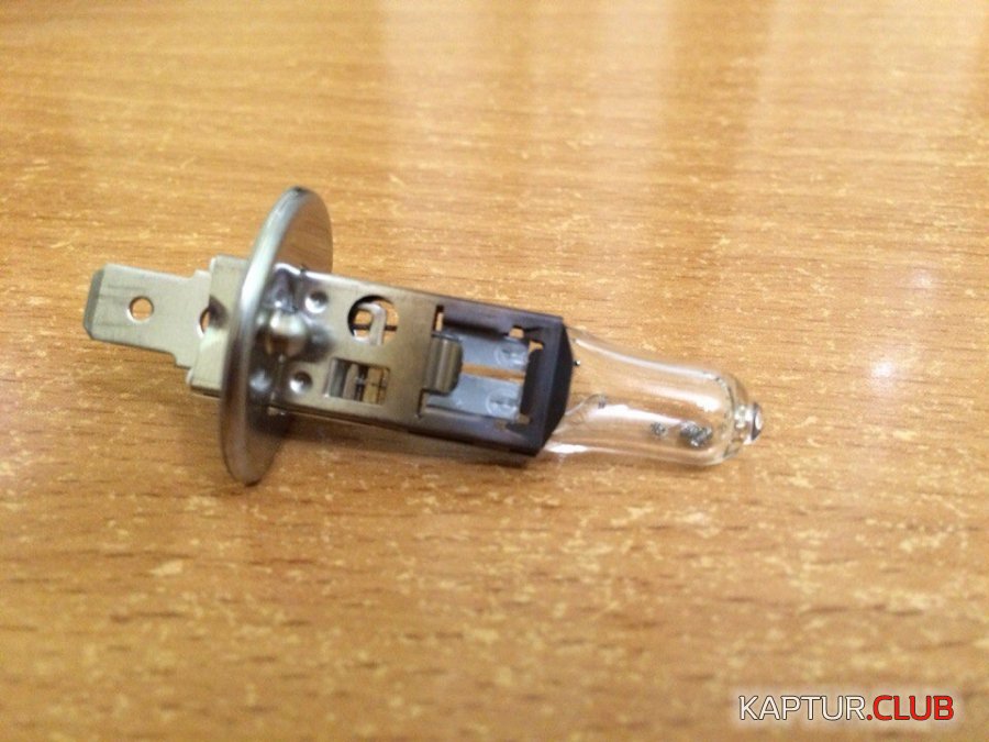

    db96781d5715ddffd4052e63066998ed.jpeg | Рено Каптур Клуб Россия | Форум KAPTUR.SU
    Галоген не коптит линзу, говорили они ..

    Эта лампа проработала очень долго, мало того, в колбе нить не просто оборвалась, замкнули держатели нити, внутри всё оплавилось.
    Галоген не коптит, на внутренней поверхности при долгой эксплуатации оседают испарившиеся с нити соединения вольфрама - это да. Образуется зеркальный налёт - до такого состояния лампы доводит ну очень скупой водитель.
