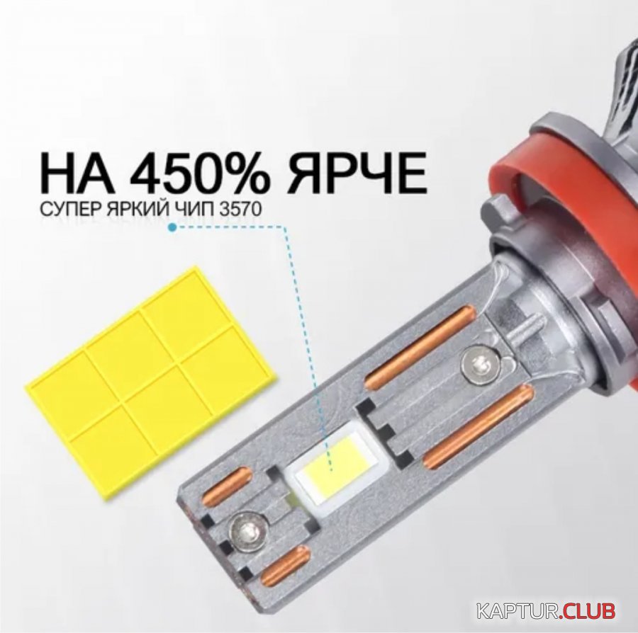

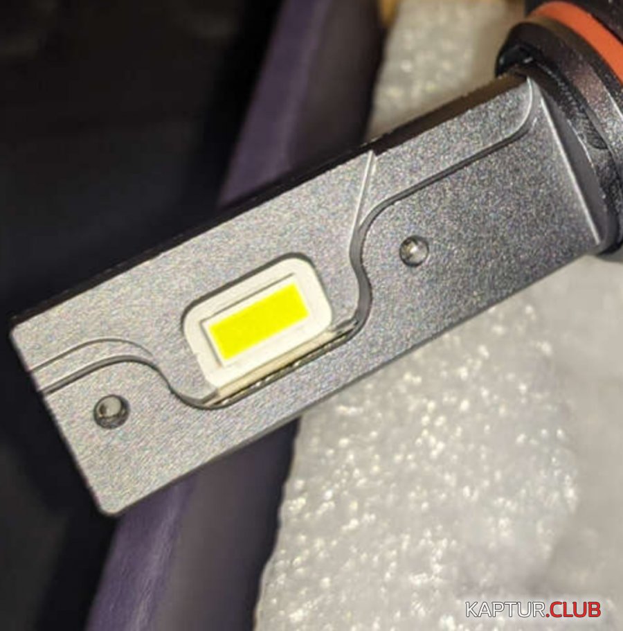

    У K5C plus 6 диодов, а не 3. Это значит меньшая тепловая нагрузка на один диод при равной общей мощности
    IMG_20220727_201315.jpg | Рено Каптур Клуб Россия | Форум KAPTUR.SU 3570 чип
    Так у K5C:
    IMG_20220727_201733.jpg | Рено Каптур Клуб Россия | Форум KAPTUR.SU
    "Есть 2 решения для светодиодного чипа K5C's.
    6000K/4300K K-XP (3 светодиодных чипа на одну сторону), H4 (3 + 6, функция дальнего света использует 3570 6 светодиодных чипов).
    3000K принимает 3570 (6 светодиодных чипов на одну сторону), H4(6 + 6)."
    H1 не оснащен медной трубой из-за ограничения размера.
    Общая мощность чуть меньше, но диоды под бОльшим напряжением или током (смотря как включены), потому что их 3 а не 6. Ну и само охлаждение у K5C plus лучше - две медные тепловые трубки.
    - опять же, тепловые трубки, 2 шт. Они реально работают - кулер мгновенно после включения горячий. У Самсунг 360 например такого не было, значит тепло на кулер не так эффективно отводилось.

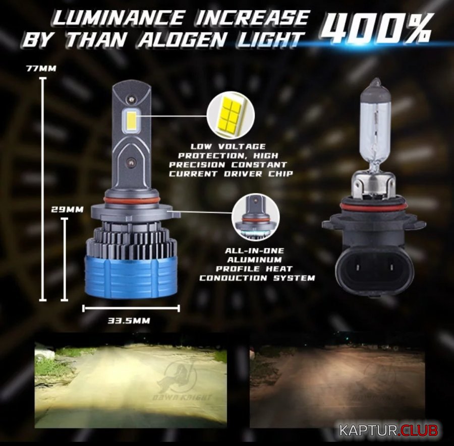

    У K4C тоже 6 диодов на сторону:
    IMG_20220727_202815.jpg | Рено Каптур Клуб Россия | Форум KAPTUR.SU 3570 чип как и у K5C plus
    Отзыв:"Лично моё мнение, K5C светят гораздо ярче, но только при первом включении, по истечению 20 минут яркость падает, почти до уровня AUXITO, но всё же ярче. Так же есть минус у K5C это выраженный кошачий глаз, но на световом пятне этого не видно, но за то ГИБДД точно распознает, что стоят светодиодные лампы, с AUXITO это было малозаметно. В целом доволен, посмотрим как долго проживут."

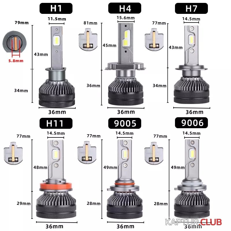

    Да, у K4C похоже нет тепловых трубок:
    IMG_20220727_204913.jpg | Рено Каптур Клуб Россия | Форум KAPTUR.SU
    У K5C есть, но только кроме H1 !!!
    С торца смотрим, у всех кроме H1 по две точки на сторону от медной пластины, это и есть тепловые трубки.

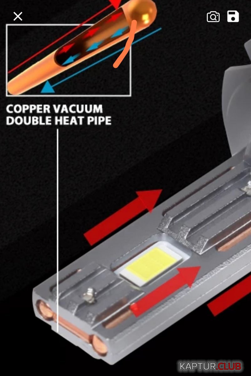

    У K5C plus тоже две тепловые трубки, но расположили их плашмя, а не поперёк, поэтому в H1 они уместились
    IMG_20220727_210030.jpg | Рено Каптур Клуб Россия | Форум KAPTUR.SU
    Понятна принципиальная разница трёх поколений ламп?
    Тепловые трубки - проверенное классное решение для охлаждения процессоров в компьютерах.

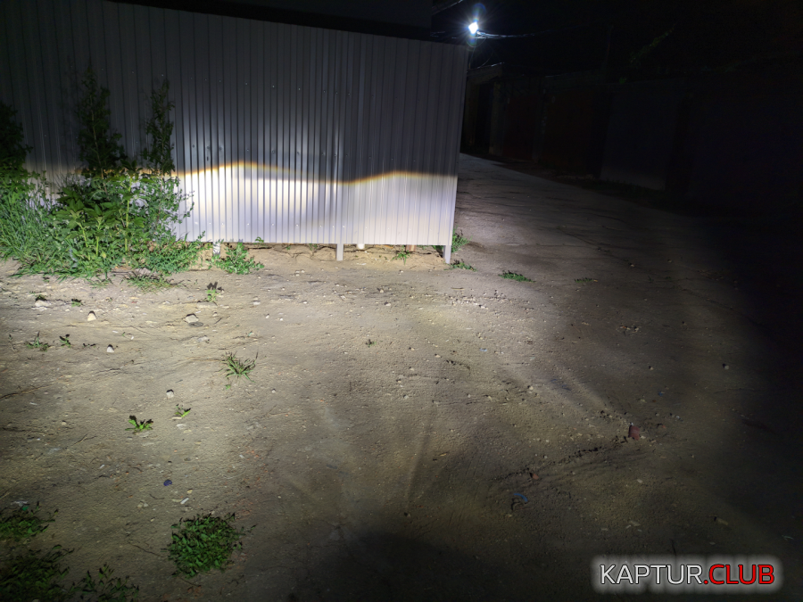

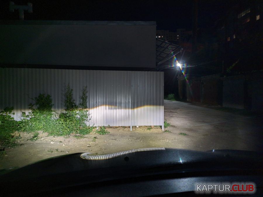

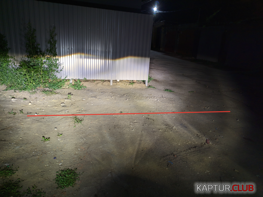

    Пока в отпуске был, пришли с Китая K4C (покупал по акции: 1640 руб.)
    Поставил в ближний. Точнее, не сам, а пока у товарища на станции сигнал себе менял, заодно и лампы в фарах махнул)
    Сначала особо эффекта не ощутил: ну лучше светят, но "вау" - не было.
    Пока в полной темноте не прокатился! Да - это точно лучше галогена штатного!
    В городе ночью, при освещении, не так видна разница. А вот в полной темноте, без дополнительного освещения - мне понравилось.
    Обочина лучше освещается, причём и левая тоже.
    Колпачки увеличенные, тоже сразу поставил. (так же на алике взял 70 мм)
    Теперь и в дальний хочу ))))
    По фоткам - сразу скажу, не сильно объективно получается. Глазами поровнее заливка. А на фото, пятнами какими-то ))
    Первая фотка - вид из-за руля. Вторая и третья - фото от капота (на третьей, провёл примерную линию, от которой мне видать из-за руля)
    В общем: я доволен )) Фары теперь светят, а сигнал - реально сигналит, а не прощения просит, как с заводским ))
