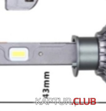

    И там ещё чипы меньше, 3 шт против 6. От этого фокус лучше конечно. Но охлаждение хуже и будет перегрев

    Есть у всего этого нашего эксперимента минус. Галка не та что в родном биксеноне например. Она слишком "галогеновая", большая. У ксенона родного уступчик маленький. Я считаю идеально внедрить модули биксенона в фару, сейчас многие конторы это делают. Би-лед модулям не доверяю, диод деградирует или сгорит, и что делать? А в биксеноне лампы меняй, да и то редко очень.
    Ну и автокорректор бы не помешал. Я уж не говорю про омыватели

    Screenshot_20220731_235853.jpg | Рено Каптур Клуб Россия | Форум KAPTUR.SU
    Вот так должна стоять.
