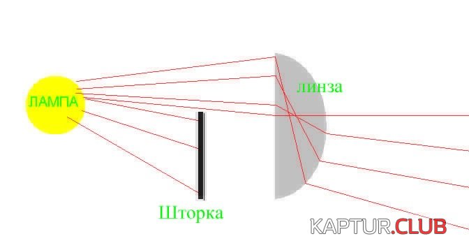

    Некорректно нарисовано. Штора ИМХО сверху должна быть, и лучи из отражателя параллельно исходить. А штора сверху отсекает, чтоб не слепить

    Отражатель эллипсный, поэтому отражённые лучи не параллельные, как в сферическом отражателе. На рисунке всё правильно.

    Переворачивать надо не свет, а изображение шторы

    Прямые лучи от лампы ее доходят что ли до линзы? ИМХО они основные, а от отражателя вторичные. Ладно, штора снизу, но тогда линза переворачиват
    8f970d4s-960.jpg | Рено Каптур Клуб Россия | Форум KAPTUR.SU

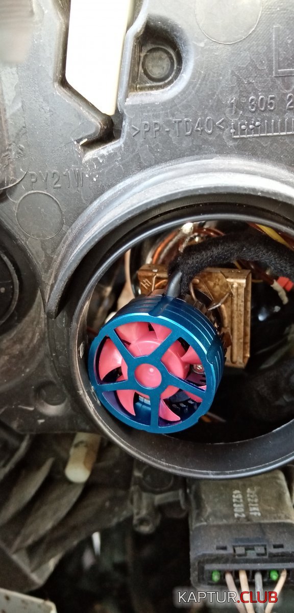

    извините за вопрос, но при установке светодиодных ламп их кабель должен быть направлен вниз, правильно?

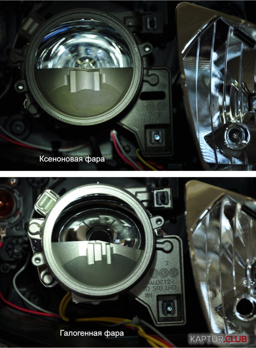

    Колхозим мы все конечно. Сравнение шторок ксенона и галогена на примере Kia Cerato разных комплектаций.
    IMG_20220801_211450.jpg | Рено Каптур Клуб Россия | Форум KAPTUR.SU
    По-хорошему в Каптюр модули надо ставить.

    IMG_20220217_133615.jpg | Рено Каптур Клуб Россия | Форум KAPTUR.SU
    Лампы К4С и К5С+ можно ставить как угодно в отличие от К5С. Сверху над радиатором ламп места больше, чем снизу. Поэтому я ставил проводом вверх. Главное отогнуть скобу в сторону после установки цоколя, иначе она может выталкивать лампу из цоколя.
