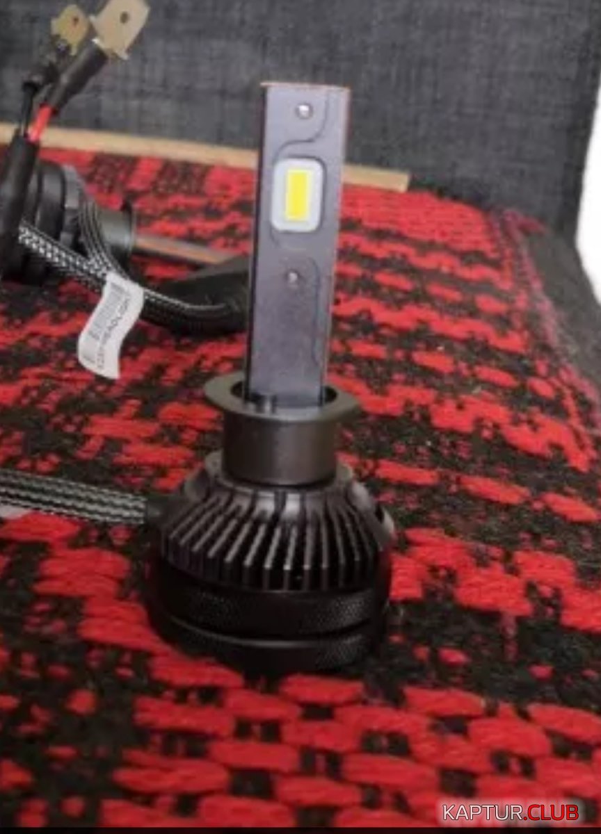

    Не удержался глядя на Ромкин дальний свет. Заказал и в дальний (:
    Мне кажется К5С+ лучше свет вперёд толкают, чем К4С.

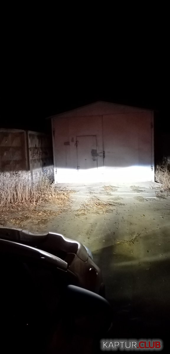

    IMG_20220801_215954.jpg | Рено Каптур Клуб Россия | Форум KAPTUR.SU
    Проводом вверх - светить диод будет лучше вниз, а там штора. Хотя конечно не такая-то и большая перегородка на лампе. Во все стороны свет, просто в низ чуть лучше

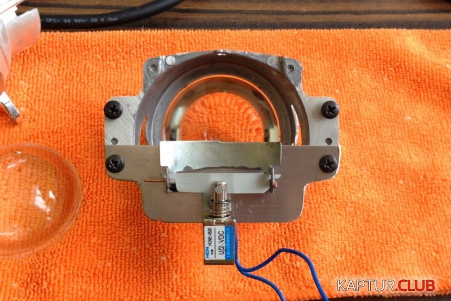

    Света полно, но в поворотах направо форма галки кверху уходит у галогеновой линзы. Лампа галогена не такая яркая как ксенон. Ксенон в поворотах таких больше слепит.
    И вообще в идеале пластина шторы должна быть еще и выгнута в соторону линзы. Без этого вся СТГ будет чашеобразной, а не горизонтальной линией, да ещё и граница будет размыта чем дальше от центра. Линза искажает прямые, если они не через ось линзы проходят.
    Вот она, дугообразная пластина шторки

    Я говорил именно про К4С и К5С+. К5С однозначно проводом вниз, иначе весь основной свет будет резаться шторкой.

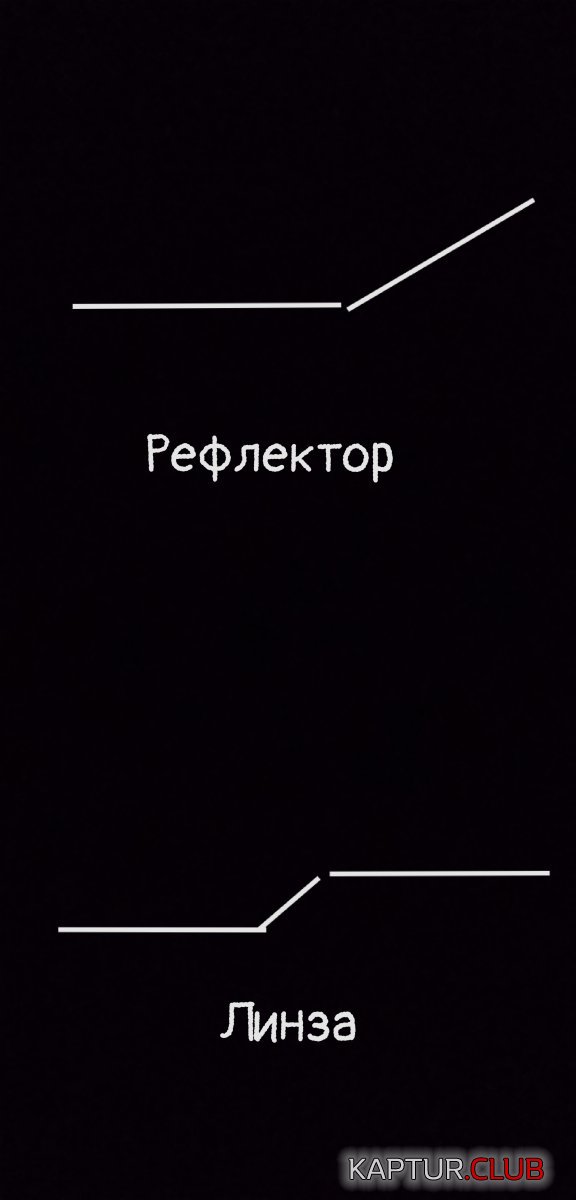

    Мне кажется ты путаешь Ром, СТГ в рефлекторе и СТГ в нашей линзе.

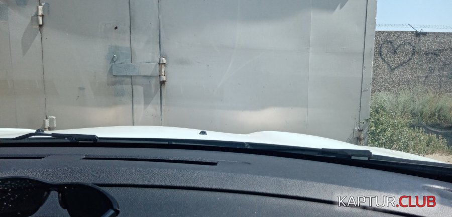

    IMG_20211103_193941.jpg | Рено Каптур Клуб Россия | Форум KAPTUR.SU
    Хреново только, что у нас шторка не ровно стоит. Слева горизонт вверх тянет.

    Согласен

    Это да, но ступенька у нас очень большая, особенно если далеко на дорогу светишь. На ксеноновых шторках прям маленькая аккуратная
