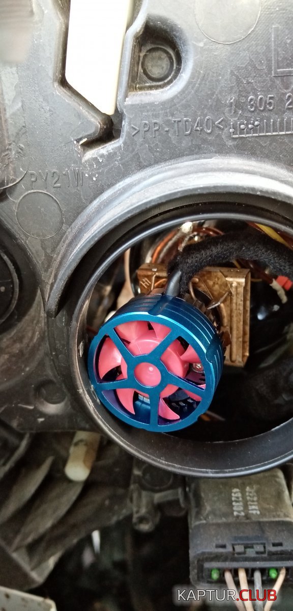

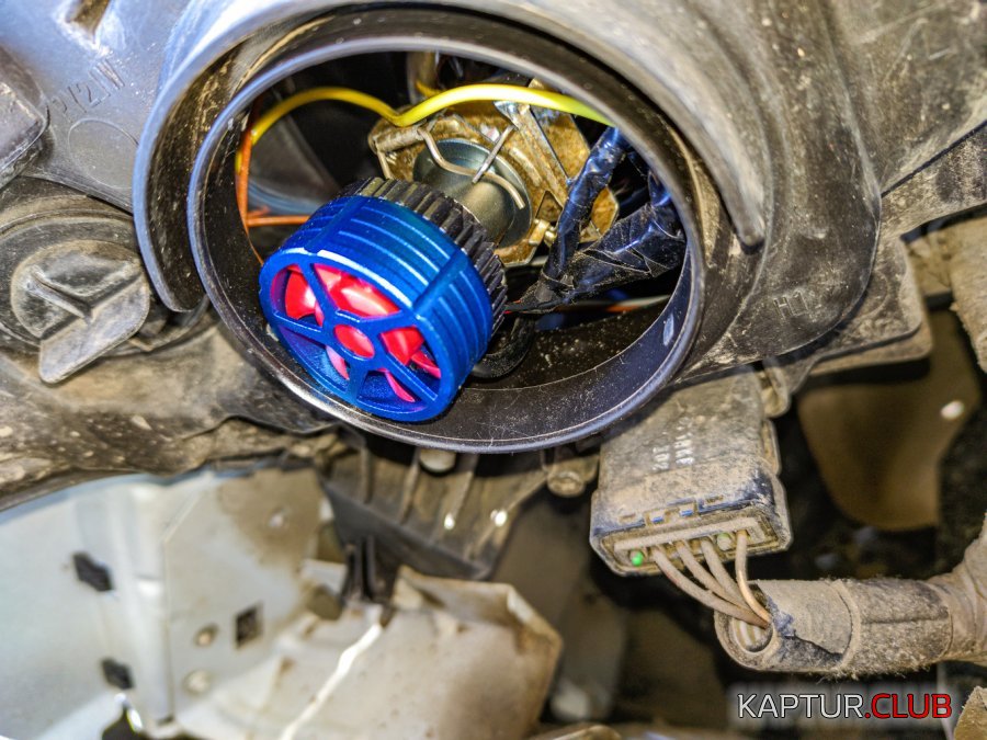

    Подскажите, а К4С нужно обязательно ставить проводом вверх?
    Мне установили их вниз проводом...

    Если провод не мешает свободному перемещению лампы во всём диапазоне хода корректора, то можно и так. К4С симметричная лампа в отличии от К5С, которую надо ставить строго в определённом положении.

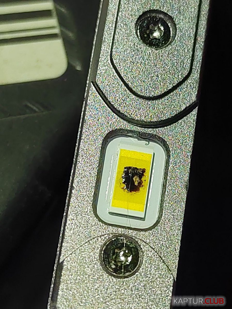

    По мне это что то инородное оплавленое по верху чипа.

    Продавец выслал новую лампу. Молодцы DAWN KNIGHT!!!

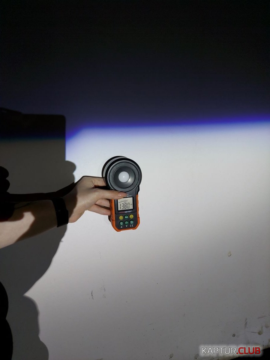

    proxy.php?image=https%3A%2F%2F1drv.ms%2Fu%2Fs%21AiPFkYquw0stg_4H5Vu8WVUlakrI5g%3Fe%3DpoKyJj&hash=ecedb4e371bef1c07fa559253f61b55e | Рено Каптур клуб Россия | www.KAPTUR.club Сегодня был в конторе где фары делал, замерил яркость, 1380 люкс. Спустя 3 года вполне не плохо сказали.

    С какого расстояния мерили? Странные единицы. У меня в упор ксенон давал 190 килолюкс

    5м
    Заехал полирнуть, за 3 года поцарапались немного, проверили настройку СТГ, заодно и замер сделали.
