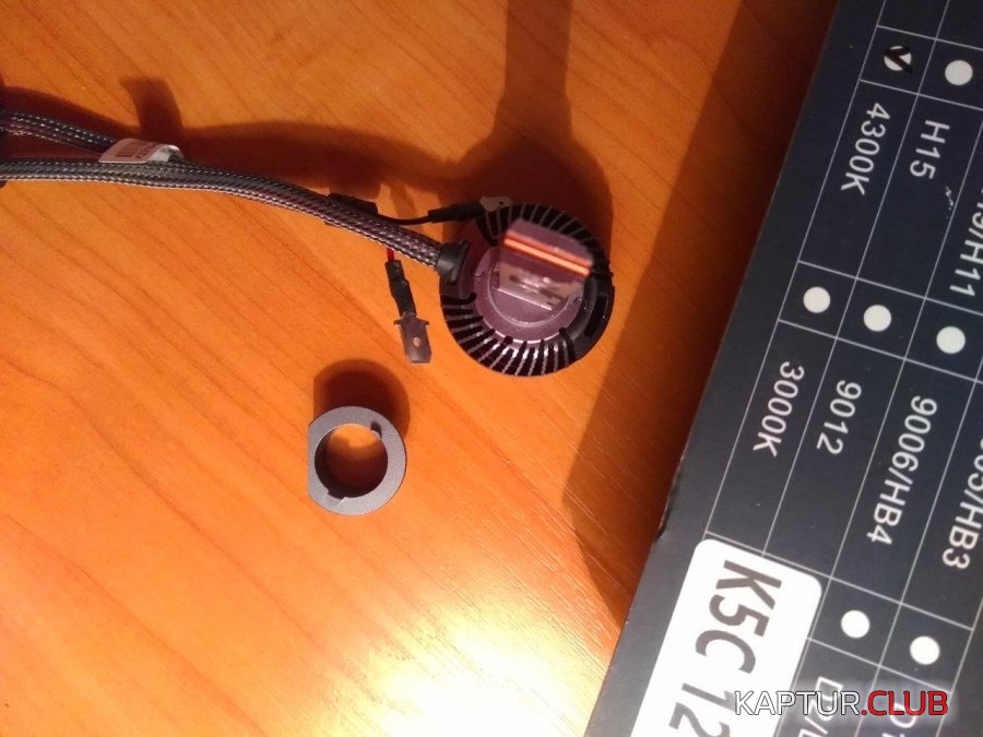

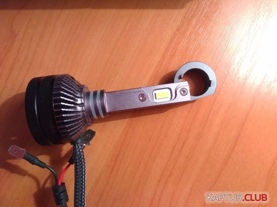

    Понятно.
    Ни в коем случае не для спора, но ничего фиксирующего в лампе нет. Фото прилагаю.
