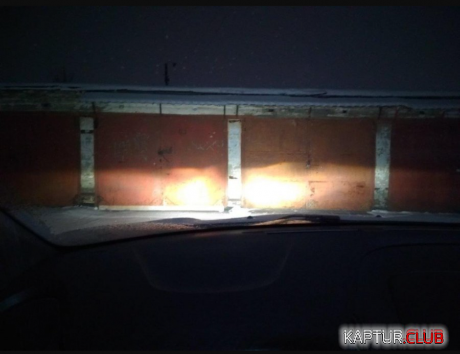

    Я про это фото говорил, здесь проблемы с СТГ:

    Задача одна, - проверить не упирается ли радиатор лампы в петельку скобы, фиксирующей кольцо лампы?

    Да. И правильно ли установлен цоколь в седло отражателя. И лучше всё же отогнуть в сторону скобу и проверить, до упора ли вставлена лампа в цоколь.
